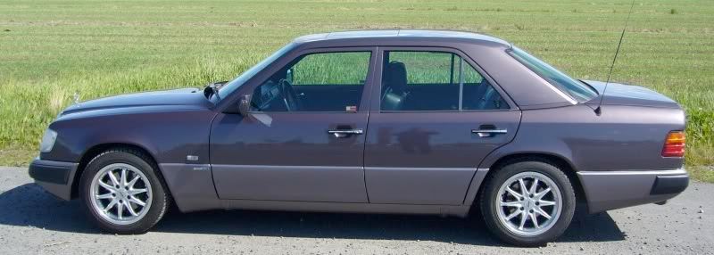

Ohessa yksi kesäinen kuvaotos kulkupelistä:
