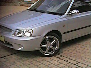

Kyllähän tollaset kromatut peilit vois sattua aika hyvin, kun on ollut haaveissa, että auton ulkokuoren värit rajoittuisivat mustaan ja kromiin. Vois sopia aikas hyvin mustaan autoon....
OT: harvoissa Suomen Hyundaissa on kromivanteita :wink:
