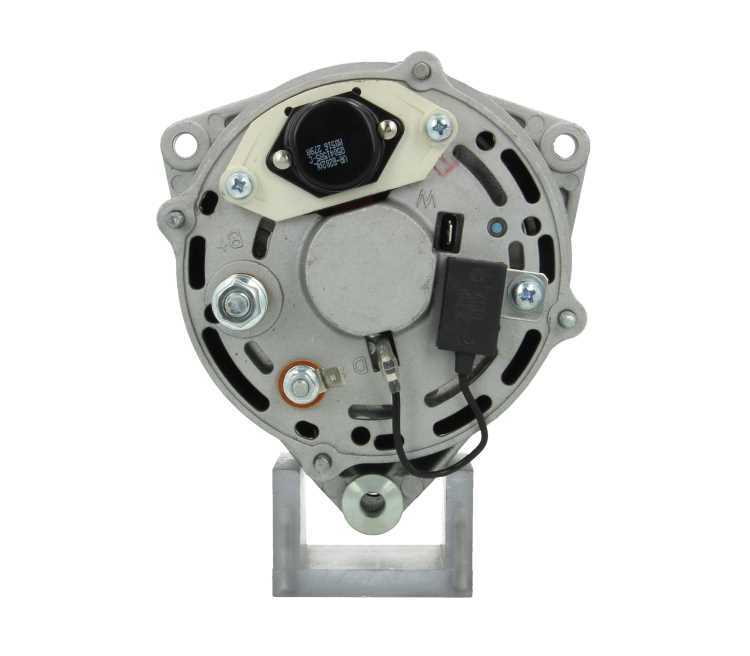

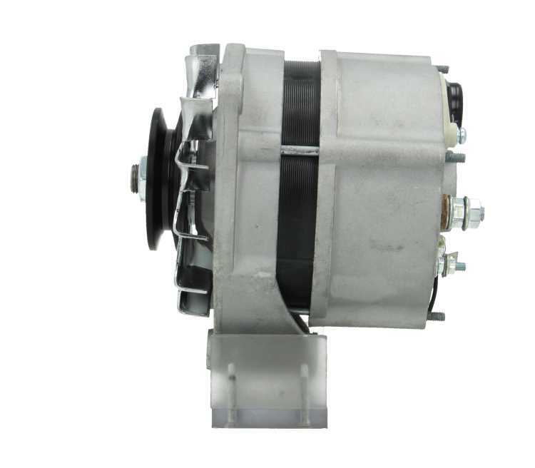

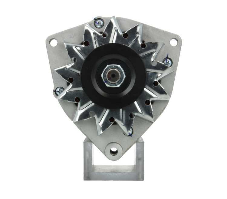

Laturiksi tilasin alkujaan AL33X mallin, 90amp sisäisellä säätimellä, kun piti olla bolt-on jonkun vanhan postauksen perusteella. Eihän se sitten passannut kiristimen reikien ollessa väärällä sivulla ja tarkka silmäisimmät jo bongasikin että uuden laturin hihnapyöräkin on asennettu tehtaalla väärin, prikka laturin ja pyörän välissä eikä mutterin alla jolloin hihnalinja väärä.
Jatkoin etsimistä niin löytyi sitten pari vaihtoehtoa jossa pitäisi olla sama runko kuin orkkiksessa ja vaarnat johdoille, ei tahdo uudet 25mm2 johdot mahtua mihinkään pieneen muoviliittimeen. Tilasin jo testiin tuon 65amp version.
120amp BV PSH 565.003.120.010
65amp BV PSH 585.003.065.011

65amp laturi saapui ja sehän sopi suoraan, johdotuksetkin sai tehtyä loppuun.

Onko sama värkki:
