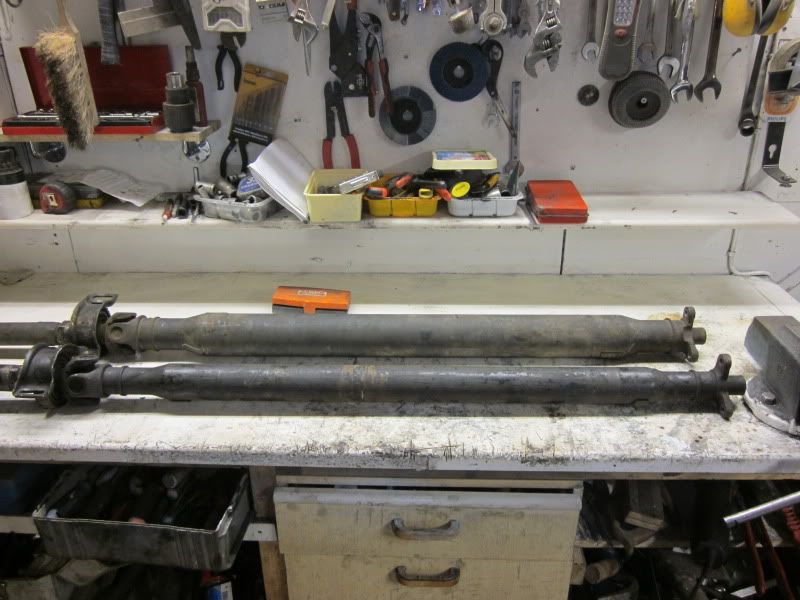

JTY kirjoitti: Turbodieselissä on kanssa isompi kardaani, ero on huomattava normi dieselin putkeen.
Kyllä se suorassa on mittausten mukaan, mutta kardaani tuntuu vatkaavan vääntöpiikin aikaan joten uskon sen olevan
rätille kohtalokasta.
Olisko siellä sitten se kardaanin hela väljä tai jopa voimaa reippaasti 8) . v8 w126:ssahan on tuhdimpaa kardaania ja rättiä mutta taitaa mennä sorvi/hitsaus hommiksi että saa sopimaan. Perään varmaan jouduitkin vaihtamaan pienemmän laipan jotta sait sopimaan w123 rättikumin?
Siinä näkyy se kokoero 280E ja normi w123:n kardaanin välillä

Edellinen kuva on ihan hyvä esimerkki. Mulla oli vakio 66kW 300D:ssä pari kesää 280E mallin väärä kartaani. Siinäkin jo tuppas välillä kartaani vatkaamaan kun lähestyttiin vääntöpiikkiä. Vaihoin sitten siihen oikeaan kartaaniin niin laski melutaso ja mukavuus oli ihan toista luokkaa. On silläkin vaan merkitystä vaikka ei uskoisi.

Voitko ottaa työntömitalla mittaa tuosta 280E kardaani paksuudesta päistä ja keskeltä.
Ohan tossa paljon tuhdimpi ristikkokin ja paksuutta mukavasti lisää, en muistanu et ero oli nivelessäkin noin iso :thumbup: Tosin w123 280E osien löytäminen on vielä vaikeempaa kuin w126 V8 koska sitä ei koskaan ollu myytävänä täällä niinkun ei myöskään dieseli malleja :crazy:

JTY kirjoitti: Voitko ottaa työntömitalla mittaa tuosta 280E kardaani paksuudesta päistä ja keskeltä.
Voin ottaa mutta ei onnistu ihan heti, kun oon reissussa enkä kotona! Yritän muistaa viikonloppuna

Sori! Arvaa vaan unohtuko! :oops: Tarkistin asiaa ja kardaani onkin autossa paikoillaan ja lunta on ympärillä niin pirusti. Huomenna käyn kaverilla mittoon kun tuntu olevan tallissa irrallaan semmonen!

Niin, täällä kyseltiin kardaanien paksuuksia ja ihtellä niitä on kolmea eri paksuutta eli kaikista ohuin takapätkä mitä on vastaan tullu on W123 300D automaatista, keskikoko on W123 300 turbodieselistä ja kaikista paksuin on löytynyt W123 300D nelivaihteisesta manuaalista vm80 olevasta autosta. Turbon ja vapari automaatin kardaanit ovat vm82 autoista. Varmaan ensviikolla pääsen mittailemaan tuota kaikista paksuinta näkemääni kardaania kun saan kesäauton haettua tallilta.

Nyt olis samanlainen kardaani kun mulla mittailtu
Päistä kepin paksuus oli 60mm ja keskeltä 80mm
