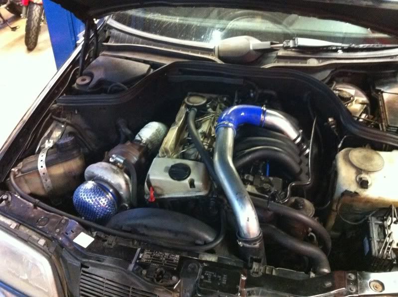

Iphonella tuli napsattua pari kuvaa .. mitään julkaisukelpoista videota en vielä ole onnistunut tekemään...
KUVA AUTOSTA:
ja konehuoneesta:
C 250

kaasu käytetty kunnolla pohjassa saakka ja todettu seuraavaa: normaalit letkunkiristäjät eivät pidä vaan ahtoputki ampaisi silikoniletkusta irti ja ahdot pamahtivat paineilmana pellin alle.. tällä oli erittäin paljon naurua aikaan saanut seuraus.. oikeanpuoleisesta etuvilkusta lensi lasi mäelle :lol:
4.vaihteella auto kiersi mittarin mukaan 5300 jonka jälkeen tehot putosivat ja vaihdoin vitoselle jolla kiihtyy edelleen tosi hyvin, vaihtohetkellä mittarinopeutta 210+
C 250

ei sulla olis enempää kuvia tuosta? pakosarja irrallaan, pelkkä pakosarja paikollaan?
WGR
Viestit: 33
Liittynyt: La 23.10.2010 11:43
Re: C 250 TDT hx35 + 7mm - toimiva paketti!
Viesti Kirjoittaja WGR »
kyllä multa pitäs löytyä työkoneelta jotain kuvia mitä nappailin rakennusvaiheessa.
