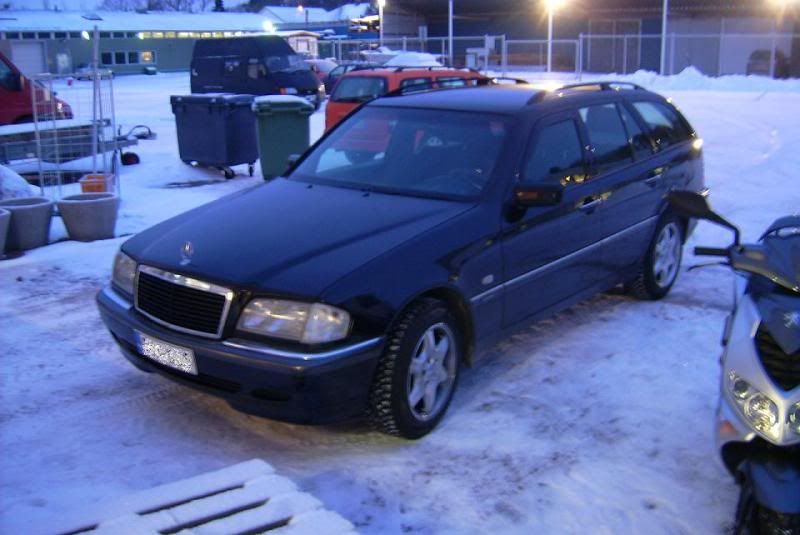

Laitetaan tämä nyt sitten oikein projektiksi , saa nähdä miten etenee.
Aihio : C 250 Turbodiesel farmari elegance vuosimallia 98.
Ajettu 217tkm. automaatti ilmastointi, 4x sähköakkunat, 203:sen 16x8 aluvanteet, tumma sisusta... siinä kai se pähkinänkuoreessa.
Muutokset ja haaveet: Mekaaninen pumppu ( mynädieselillä, 7mm elementit ) odottelee asennusta.
HX 35 W hukkaportillinen turbo pitäisi huomenna paukahtaa matkahuoltoon.
Pakoputki tehtiin itse motonetin myymistä tarpeista , koko on 3" ja takapönttö on mallia 2 x 2,5" läpivirtaava.
Tavoitteena olisi saada kohtalaisen hyvin kaikilla kierrosalueilla potkiva kone, elementtien puolesta tehot riittävät hyvinkin pitkälle mutta hx35sen / vakiopakosarjan puolesta uskon että tehot ovat 300 tietämillä.
Auto saattaa olla nyt jo jollain tapaa vireessä sillä mersun illmoittamien huippujen saavuttaminen ei kovin kauaa kestä, ja kiihtyvyys on ihan kohtalaista varsinkin 3-4 vaihteilla!

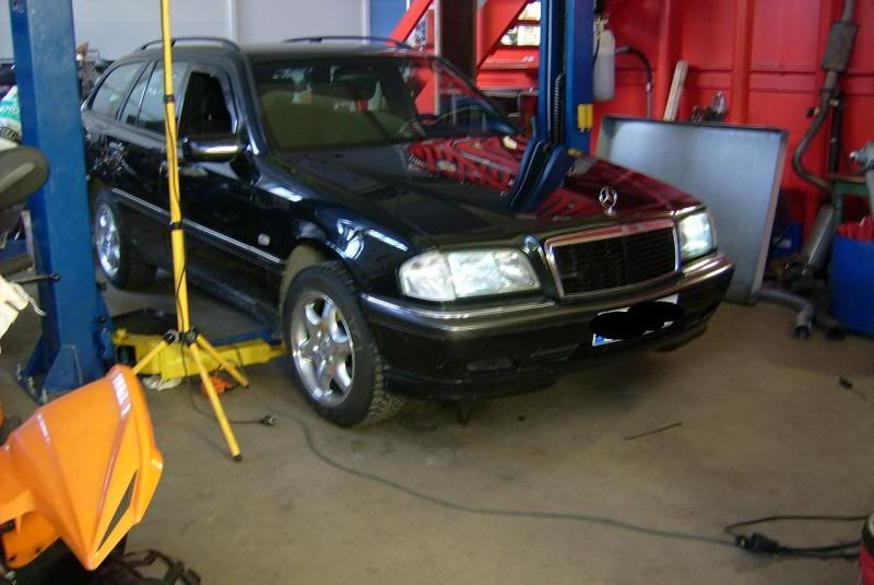

Uutta! auton puskuriin on kiinnitetty uusia osia, ja maskin maalasin kaljapäissäni mustaksi. mielestäni autosta tuli ihan skodan näköinen joten tarvii varmaan tilata avarimaski :oops:

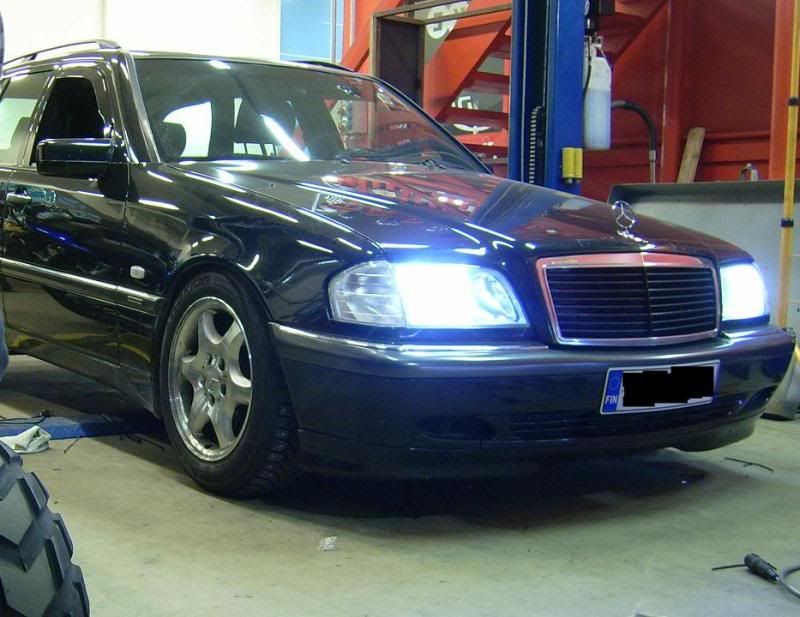

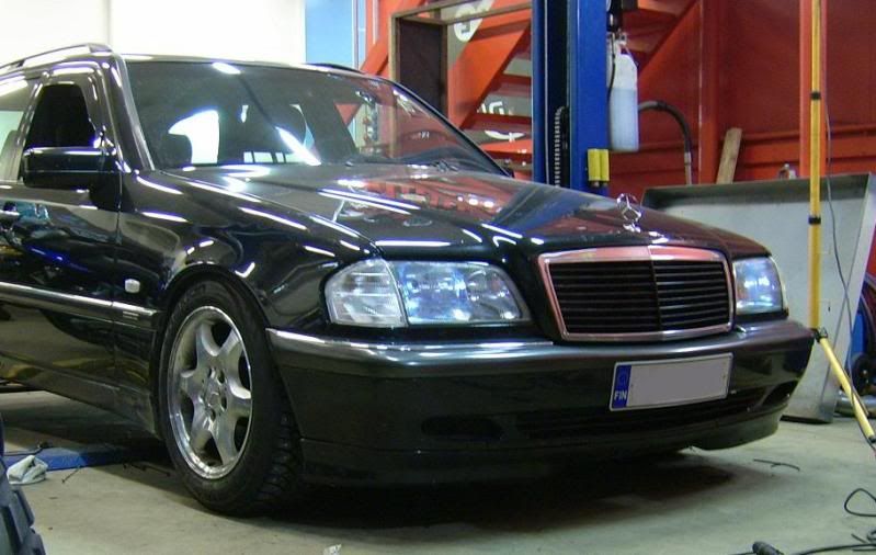

Pakosarjanlaipat on sepällä joka leipoo niistä sopivaa sarjaa... nyt ei auta kuin odotella. odotellessa askartelin madallusta ja valosekoilua (xenon / led parkki) .. kuvaakin on otettu taas:
ja valot päällä:
ja vielä muistutukseksi ilman madallusta hyi hyi
