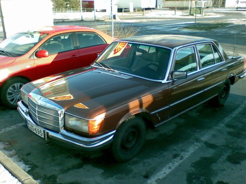

Eli mahdollisesti tuollanen w116 saapumassa, varustettuna siis 280 koneella ja automaattilaatikolla, kilometrejä 300tkm. Mikäs tälläsessä on vanteiden et? kaipais mielestäni isompia... sopiiko et30 vanteet? Kannattaako tarkistaa jtn erityistä paikkaa, eli onko jtn tyyppivikaa? niin ja kyseessä vm 1978 oleva kiesi.

Ensimmäisenä ruoste. Ovien pohjat, lattia, kynnyskotelojen ja lattiapeltien saumat, varapyöräkotelon ja takakontin syvennysten pohjat/saumat... mistäpä tuo ei ruostuisi, jos ei ole huolella pidetty :-).
Nokka-akselien kunto, naputtaako käydessä. Vaihtaako laatikko napakasti. Käynnistyykö kylmänä hyvin? Kaasutin saattaa vaatia kärsivällisyyttä kunnostettaessa, jos on kovin kulunut.

Takapuskuri on todennäköisimmin ruostunut pakoputken yläpuolelta, mikäli on alkuperäinen. Se on jokaisessa vastaantulleessa W116:sessa tyypillistä. Se on aika kallis - itsellä tuli takapuskurin vaihto maksamaan noin 1300 euroa (Osat).
Aika simppeliä perustekniikkaahan se on, mutta painavassa autossa myös kaikki puslat ja nivelet ovat kovilla rasituksilla. Sinänsä niiden uusiminen ei maata eikä kukkaroakaan kaatavaa ole, koska valtaosa nivelistä on samoja kuin W123:ssa.
Sitten penkithän niissä lässähtää - kuskilta varsinkin. Runkoja vielä saa, mutta osaavat olla jo arvokkaita nekin.
Kone saattaa vuotaa öljyä välikannestaan, se kuuluu asiaan. Tiivistesarjoja saa noin 200 eurolla.
Katso myös onko autossa alkuperäiset tuulilasin pyyhkijöitten rungot (Metallin väriset). Ne maksaa uutena 160 - 180e pari.
Kyselin täällä aiemmin sitä W116 ET-lukua itsekin. Kokeileppas hakua, saattaa vielä löytyä vastaukset.

Mun muistaakseni rengas oli 14x6,5 ET30. Itellä oli pentat 7x15 et 25. Veekasi W116 siis.

Sergey on oikeassa. ET 30 14 tuumaisilla, ja ET25 15 ja 16 tuumaisilla.

Ruosteita ko. laittesta on jo entinen omistaja tehny, paikkoja löytyy edellämainituista paikoista, muuten aika ok kuntosen oloinen. Katosta maali haalistunut ja penkit on tosiaan aika lässähtäneet, mut se nyt on ihan tuttua kauraa w115 ajoilta. Pyyhkijöiden rungot näyttää alkuperäisiltä. kylmänä ei tykkää kuulemma oikeen käynnistyä... onko siin solexissa automaattiryyppy vai manuaali? Vanteet ajattelin laittaa ehk normaalia isommat, eli 17"-> eli silloin kai et olis paree olla sen 20-25?

Automaattiryyppy, sehän siinä mukavaa onkin. Minulla oli omassa 280 S:ssä sama probleema, kaasulla houkuttelemalla ja minuutin verran korkeampia kierroksia pitämällä sai auton jäämään käyntiin. Mikähän se osa oli... olikohan kylm'käynnistysventtiili nimeltään mikä oli risa. Jäähdytysvesi taisi kiertää sen kautta ja se aisti sen nesteen lämpötilaa -> sääti seosta ja kierroksia tms. sen mukaan. Saattaa olla vielä tallessa jotain Solex 4 A 1 osia.

eipä ole ku tämmönen...

Eihän nuo pyyhkijän rungot ole kromiset...mustat tarvikeluututhan nuo on.
Äkkiä vaihtaen!

jees, onhan tuo aika rouhee peli ajella, nyt vaan ollu viikon kaverilla käytössä, kun ei oikeen käyttöautolle tarvetta. Taakse tuli jarruhilut vaihdettua, kun eivät ole hinnankiroissa ja käsijarru otti aiemmin aika heikosti kiinni, nyt pysyy sitten isommassakin mäessä paikallaan... Vanteetkin löyty, amg-replikat, intran valmistamat, kokoa 17x8... jako vaan on hiukka väärä, 5x110, mutta eiköhän ne saa sopimaan epäkeskoilla...

Onkos nuo autosi vanteet 15" 123:n peltivanteet? Ainakin kuvasta näyttää siltä. Älä ainakaan niitä ihan ilmaiseksi laita eteenpäin. Alkuperäisillä kapseleilla ovat mielestäni varsin hyvin ko. autoa täydentävät ja itselleni ainakin olivat hankalat aikoinaan löytää.

kyllä ne ihan 14":set on, niihin tosin nyt hankittu alkuperäiset peltipölärit, ne rosterin väriset. mutta kuten "J Osola" jo tuolla mainitsi, nyt alla pyörii 14" barokit.
