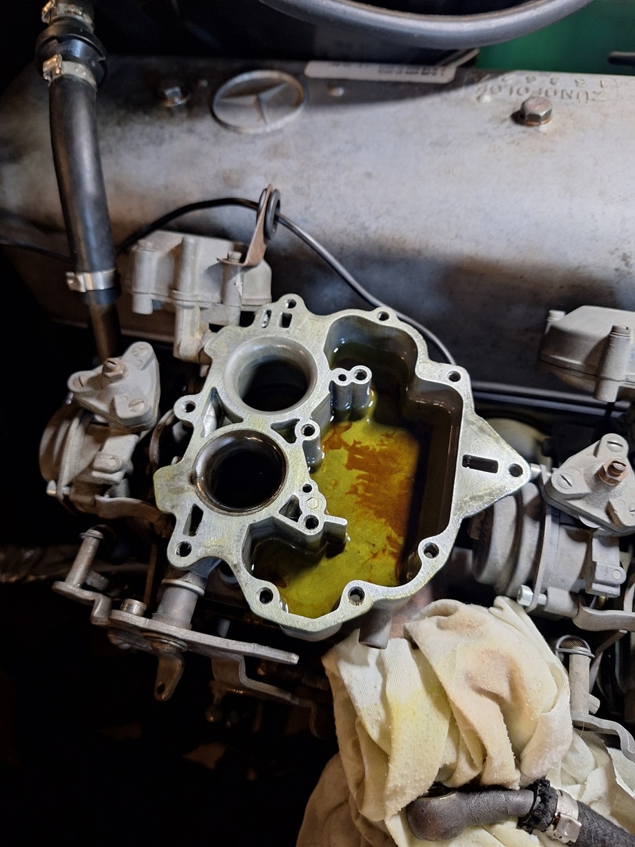

Kaasareiden kanssa ihmettely jatkuu,
kiihdytyspumppujen vaihdon jälkeen yhden asian sai kuntoon, mutta edelleen alkanut olemaan kylmänä liikkeelle lähtiessä sellaista että muutaman kilometrin ajan pitää pelkällä pintakaasulla herkutella, muuten rykii ja pätkii mahdottomasti. Moottorin lämmettyä kaikki toimii kuten kuuluu. Myös kuumana sammuttaessa, hetken seisonnan jälkeen on mahdottoman pitkä startti ja vaatii kaasun painamisen pohjaan, jonka jälkeen lopulta köhii itsensä käyntiin.
Otin kaasarit kokonaan auki niin ruostemujuahan siellä oli pohjat täynnä, samaa mitä vasta vaihdetussa bensasuodattimessakin, ei kuitenkaan ollut tukossa mikään. Jännä että pääsee suodattimenkin läpi.
Kaasutinexpertiltä löytyi uudet nahkakupit kiihdytyspumppuihin niin vaihdoin ne vielä uudelleen sekä samalla kaasareita varmuuden vuoksi läpikäydessä huomasin hieman lisää outouksia joihin ei ole tullut kiinnitettyä huomiota sen enempää ensimmäisellä kerralla purkaessa ja tiivisteitä uusiessa.
Useamman ohjekirjan mukaan kaasareissa pitäisi olla 250S mallissa pääsuuttimet 115/125 sekä ilmasuuttimet 100/120.
280S mallissa näyttää olevan samat pääsuuttimet, mutta pienemmät ilmasuuttimet (90/110) jotta menee rikkaammalle.
Noh, tässä näkyy olevan molemmissa kaasareissa jostain syystä molemmat pääsuuttimet 120 ja ilmasuuttimet 110/120 :roll:
Kävin jälleen osakaasarit läpi ja sieltä löytyi pääsuuttimia koossa 115 ja 130 sekä 100 ilmasuuttimet.
Nyt olisi siis vaihtoehtona laittaa joko aavistuksen laihemmalle taikka rikkaamalle vakiosta
pääsuuttimet 115/120 ja ilmasuuttimet 100/120
tai
pääsuuttimet 115/130 ja ilmasuuttimet 100/120
Yhtenä pähkinänä olisi myös kohojen korko, arvoksi annetaan 21-23mm eli vaikuttaakohan yksi milli käytännössä toimintaan mitenkään? tällä hetkellä etukaasarissa 21mm, takana 22mm.

Ei kaasarikonen bensafilsu hirmuisen tiheä ole, se ei kuitenkaan saa vastustaa liikaa mekaanisen bensapumpun tehoa. Itsellä meni joskus reissussa bensaletku rikki, ja piti paikata ns vesiletkulla, että pääsi kotiin. Sitä kumimujua sitten riitti tulla, ja usempi bensafilsu kului, ennen kuin alkoi olla filsuissa mujut ja kaasarit puhtaat. Kirkkaista filsun putkilähdöistä näki, kuinka musta bensaseos muuttui haalemman tumman harmaaksi, seuraavaksi tumman harmaa vaaalean harmaaksi jne...

Millainen tyhjäkäyntipiiri noissa kaasareissa on? Ilmeisesti tyhjäkäynnille on omat suuttimet ja lisänä seosruuvit joilla säädetään tyhjäkäyntiseos läppien ollessa vastinruuveja vasten?
Kyllä se minun mielestä toimii suht hyvin mikäli ongelma on ainoastaan laiha seos kylmänä.
Nykybensa lämpölaajenee huomattavasti 60-luvun bensaa enemmän eli kuuman koneen sammuttua bensanpinta nousee kohokammioissa aika reilusti. Tämä mahdollisesti aiheuttaa höyrylukon ja kuumastrartti ongelman jota vielä edesauttaa se,että itse putsari on kaasareita alempana ja höyryt ei pääse haihtumaan minnekään.
Ainakin ns virikaasarit on todella tarkkoja oikeasta bensanpinnasta. Jännästi tässä on annettu iso haarukka jossa toki voi olla huomioitu kaikenlaisia muuttujia. Itse säätäisin pinnat samaksi molemmissa kaasareissa ja kokeilisin vaikka molempia ääripäitä mitä vaikuttaa moottorin käytökseen. Muutos pitäisi olla selvästi havaittava.
Aiempien kuvien sytytystulpista perusteella seos kuitenkin on suht oikein pl yksi musta tulppa. Seosmittari helpottaisi seoksen saamista kohdalleen kunhan muistaa, ettei tällaiset kaasarit on aina kompromissi eikä niillä päästä kovin tarkkaan seokseen vs modernimpi tekniikka.

JPM kirjoitti: ↑La 26.09.2026 08:57 Millainen tyhjäkäyntipiiri noissa kaasareissa on? Ilmeisesti tyhjäkäynnille on omat suuttimet ja lisänä seosruuvit joilla säädetään tyhjäkäyntiseos läppien ollessa vastinruuveja vasten?
Erillinen tyhjäkäyntisuutin on joo ja seosruuvi jolla saa suorittaa hienosäädön. Näillehän on annettu pakokaasumittarilla mitattava arvo mutta olen itse säätänyt vain seosruuvista siten että kuumalla koneella tyhjäkäynti on korkeimmillaan.
Voisi kokeilla säätää kohot speksin alapäähän nyt eli 23mm.
Näissähän on erillinen tuuletusventtiili jonka pitäisi estää juuri lukkojen syntyminen. Ne on kokoajan auki kun kaasuvivusto lepää nollassa.
Onhan nämä kaasarit sellaisia hienosäätäjän unelmia, ei lopu homma koskaan.

Shatter kirjoitti: ↑La 26.09.2026 14:34 Erillinen tyhjäkäyntisuutin on joo ja seosruuvi jolla saa suorittaa hienosäädön. Näillehän on annettu pakokaasumittarilla mitattava arvo mutta olen itse säätänyt vain seosruuvista siten että kuumalla koneella tyhjäkäynti on korkeimmillaan.
Tyhjäkäynti ja kiihdytyspumpun suuttimet on pienimmät mitä kaasareista löytyy, jos niihin kertyy hartsiintumaa tai muuta niin virtaus pienenee paljon. Olet ne varmaan hyvin tsekannut, kannattaa olla tarkka noiden kanssa. Tyhjäkäyntisuuttimet on siinä mielessä helpot, että jos niissä on väärä virtaama loppuu seosruuvista säätövara suuntaan tai toiseen. Jos ruuvissa on säätövaraa molempiin suuntiin niin tyhjäkäyntisuuttimet on ok.
Bensanpaineen voisi myös mitata, väärä bensanpaine voi myös teettää kaikenlaista jännää.
Tuuletusventtiilit onkin suht kehtittynyttä tekniikkaa ja kertovat siitä, että höyrylukko ongelma on todellinen.
Kaasarit on kiehtovia : ) Periaatteessa säädöt ei muutu itsekseen, mutta olosuhteet, kuten ilman lämpö, paine ja kosteus muuttuvat paljonkin. Lopulta niistä tulee ihan hyvät, kun aikansa säätää.
