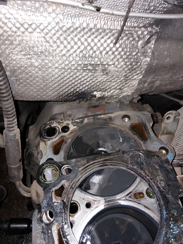

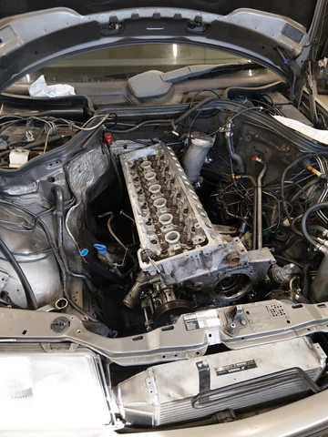

Kauan aikaa etsin pakovuotoa, korjasin moniuraremmiä ja kaikki kävin läpi moneen kertaan eikä ääni poistunut. Viimein alkoi paisuntasäiliöstäkin poistumaan neste ja ei muuta kun kansi ylös ja löytyihän syy äänelle, kannentiiviste oli pettänyt lohkon takapäästä ihan rehellisesti. Ei käyny mielessäkään että om606 moottorikin saattaa antaa periksi kun voimaa löytyy kokoajan lisää
Ei muuta kun kone pois ja osiksi että sai ajettua pinnat suoraan
Monttua ei tasopinnoissa kuitenkaan ollut joten vahvin arvio on se että vakio venyvät pultit venyy voiman alla ja kansi pääsee rasituksessa nousemaan eikä tiiviste enään tiivistä. En muuten tiennyt sitäkään että on olemassa 8.8 ja 10.9 kannenpultteja om606 moottoriin. Paikoillaan oli ollut 10.9 pultit joten ajattelin kokeilla seuraavaksi 12.9 pultteja ja niillä kasasinkin kannen takaisin. Moottorin aukaisu tuli hyvään hetkeen senkin puolesta että laakereissakin oli hieman sanomista. öljynpaineessa nämä ei vielä juurikaan näkynyt.

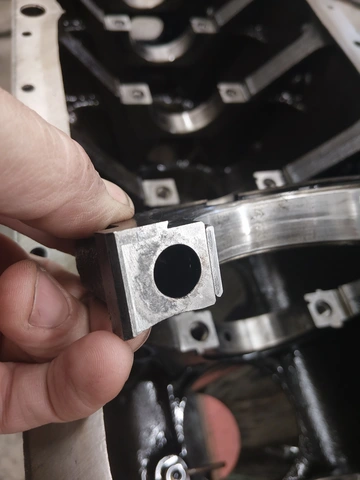

Keskilinjan takapuolella oli myös havaittavissa värinää yhdessä pukin tasopinnassa joten alkaa olla korsetin paikka että oikeasti kestää. Kampiakselikin oli aavistuksen kierossa joka oikaistiin.

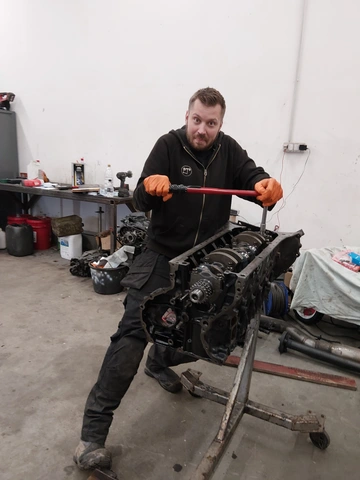

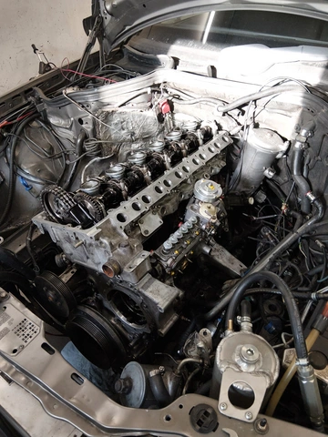

Kasasin moottorin kunnostetuilla osilla ja akseli pyöri herkästi, mutta ihan huippukuntoinen moottori tämä ei enään ole. Toki samat osat on ollu jo liki 200tkm viritettynä mulla ajossa että ehkä se alkaa olla tehtävänsä tehnyt ja ajetaan nyt vielä niin kauan kun tällä pääsee tai ehdin rakentaa toisen alakerran
Nyt jo ajettu testiä yli 600km ilman ongelmia
Imunokka vaihtui myös samalla kun jälkikiristin pultit ja taas tuli vetoa lisää! Satakahdeksankymmentä mottia palaa taustapeli lambdan mukaan lähes kokonaan savutta että täytyy siinä jo vähän ollakkin. No isompi turbo on tilauksessa koska pumpussa on vielä pikkusen varaa kääntää isommalle

Oliko vain kuutosen kohdalla tiivistys pettänyt kahdesta kohtaa? En ole tämmöisiä rakennellut, mutta tuli vain mieleen, että onhan ruutat vireessä isoille syötöille? Ettei ole jotakin orastavaa nesteiskun tapaista päässyt käymään?

Sylinteristä toiseen oli vuotanut kaikista mutta ulospäin vain lohkon takaosasta, eli tiivistys ongelmaa oli muissakin. Toimi ja kävi tyhjääkin ihan normaalisti eli vain ahtopaineella ongelma tuli esiin ja paheni pikkuhiljaa kokoajan kunnes painesti kunnolla myös vesitilan. Tein nyt myös ulkoisen letkun vesipumpulta lohkon takaosaan että viileämpi jäähdytysneste pääsis myös 5 ja 6 sylinteriä jäähdyttämään

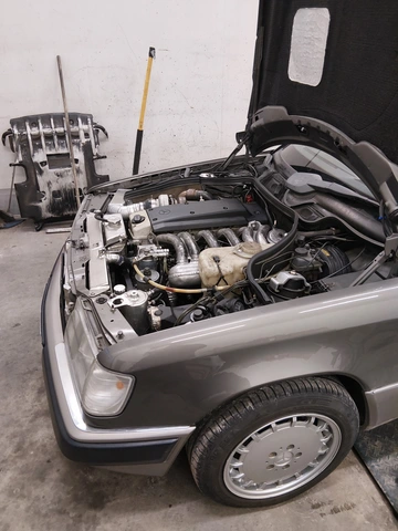

W124 moottori ollu ajossa jo yli 2500km ja totesin että eikö se oo sama vaihtaa vielä aavistuksen isompi turbo moottorin kylkeen!
Muutin myös ilmanputsarin isommaksi ennen kun vaihdoin turbon!
Taas siitä savut hälveni että paremmaksi se jälleen meni!
