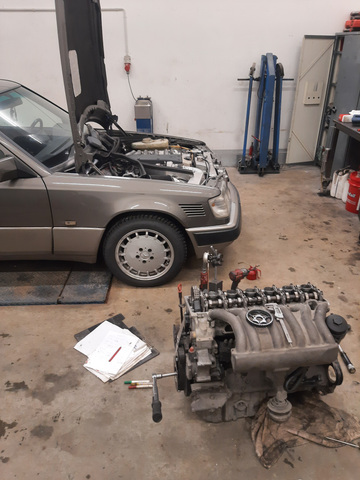

Otin ja tekasin viikonloppuna uuden välicoolerin 4maticin konehuoneeseen.
Uuteen tuli garrett kenno kun vanhan olin tehny perus kiinakennolla. Oli siinä vain lämpömittarillakin mitattuna huomattava ero ahtoilman lämpötilassa ja lämmön nousu nopeudessa coolerin jälkeen vanha vs. uusi eli oli hyvä päivitys tämäkin!
Ja ulkonäkö coolerille verratuna vanhaan parani myös kun tekijä on kerännyt tässä välissä 8 vuotta kokemusta alumiinin käsittelystä ja hitsaamisesta
Nyt oliskin vuosia suunnitellut parannukset tekniikkapuolelelle valmistettu. Seuraavaksi onkin enään turbon muutokset ja alkaa olla sitämyöten pintakäsittelyjuttuja vaille valmis tämäkin konehuone!

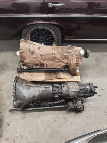

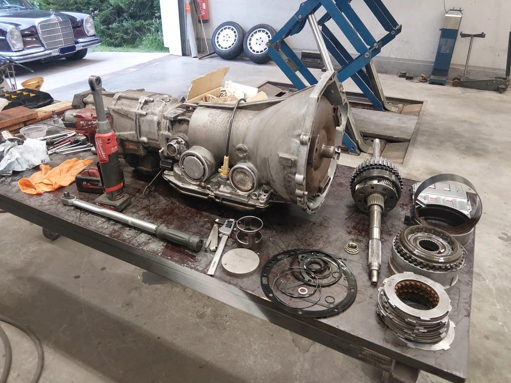

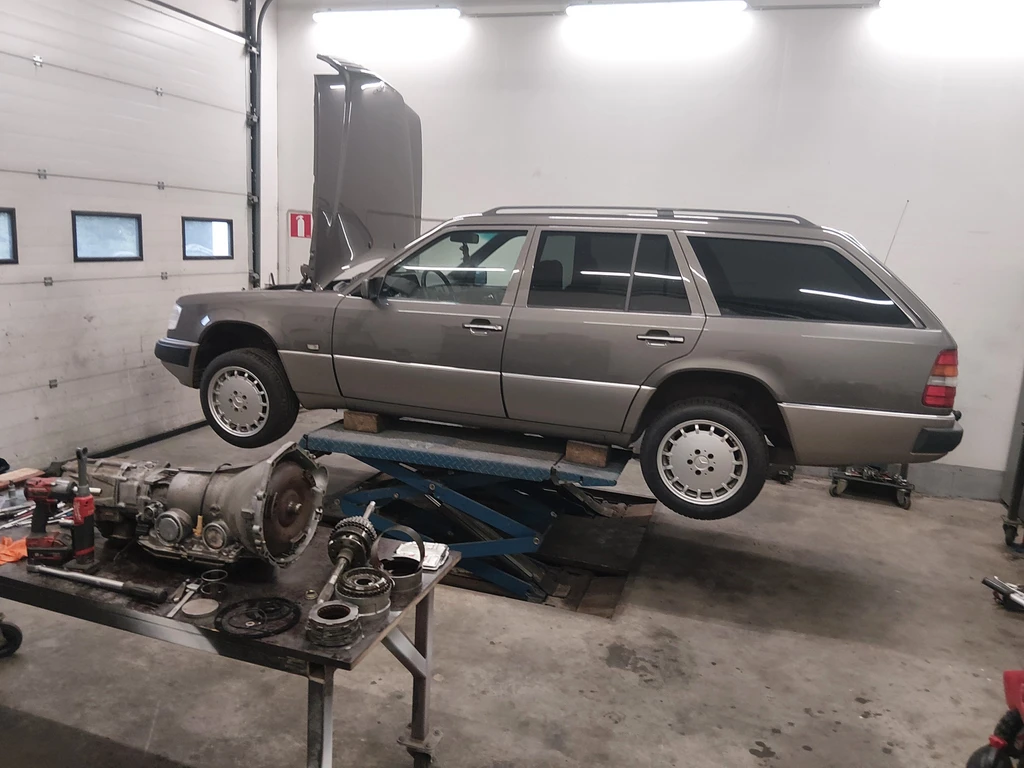

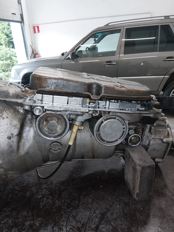

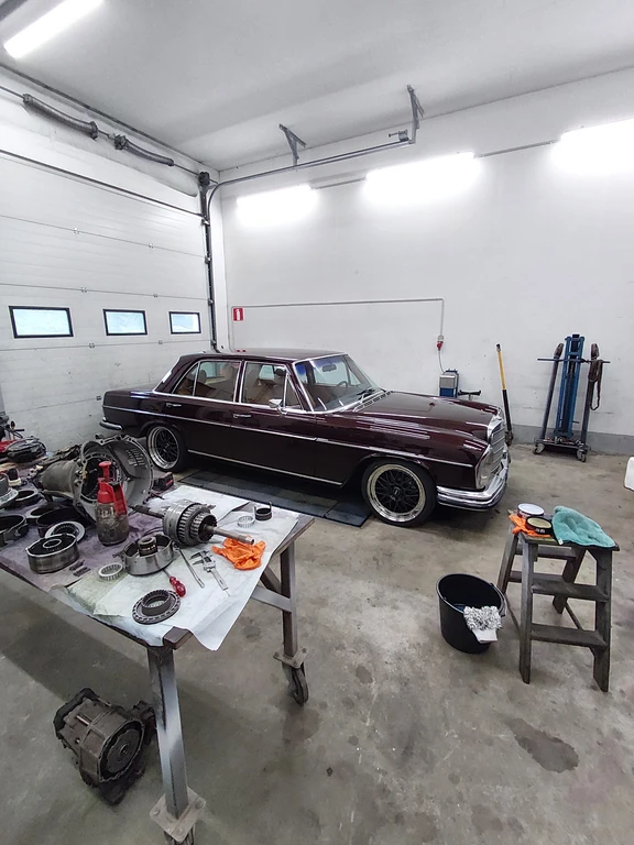

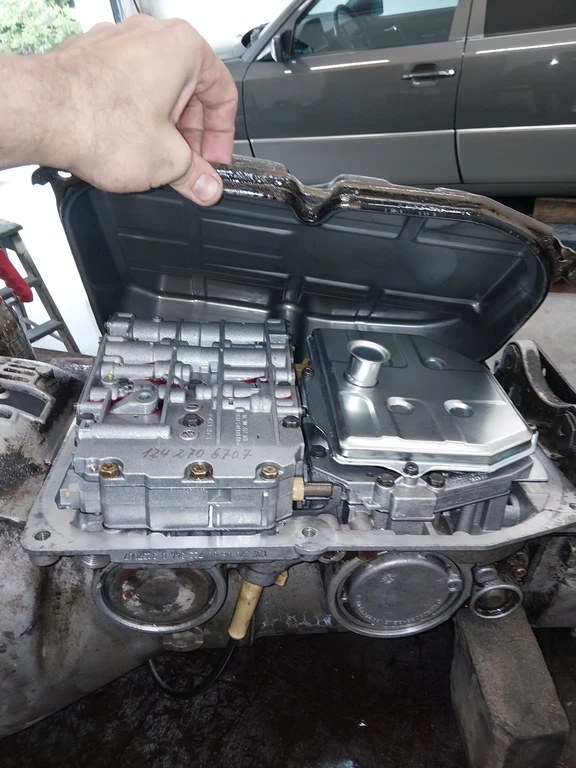

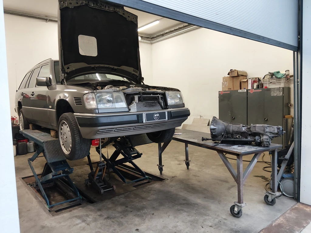

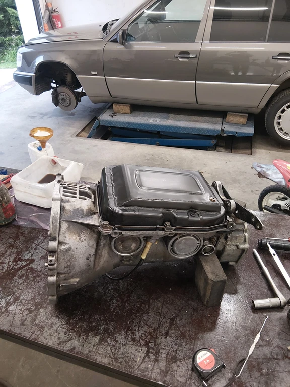

Vanhanliiton vaihteistokin tutkimuksen alla. Koitan nyt senkin saada niin hyväksi kun voi että kestäis myös käyttöä. Paikallaan oleva on toki vahvistettu mutta tutkitaan saisko sen vieläkin paremmaksi. Jossain vaihdoissa pientä välivapaata havaittavissa kuivalla asfaltilla täysiä kiihdyttäessä. Alkaa meinaan olla jo sen verran hyvä om606 ja 4 vetävää rengasta että vaihteisto ei pääse helpolla
Tokihan talvi tulee niin voimansiirto pääsee vähemmällä.

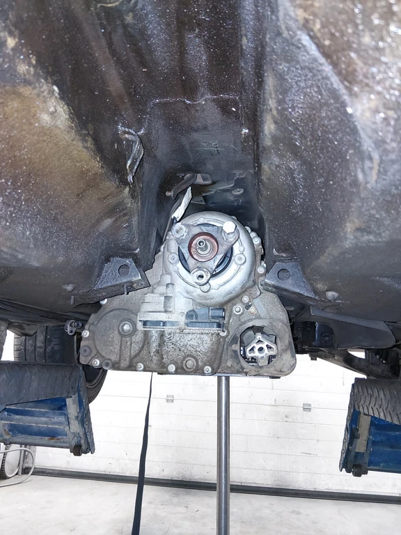

Voimansiirtoonkin on osia jo hommailtu ja täytyy alkaa siihen perehtyyn sitten, kun moottoripuoli on viilattu valmiiksi
