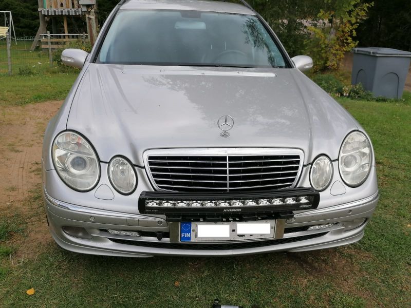

No niin,
Räppäsin aamupäivällä omaan w211:n w-lightin s....nan ruman Typhoon 600:n, kun vaimo ajelee taas pitkää matkaa töihin ja tarvitsee kipeästi valoa. Omat valot kun on suoraan lainaten: "IHAN P....T!"
Tämän ketjun ohjeitten mukaan:
-Lisävaloteline kilven taakse, neljällä täkkipultilla + kahdella kilven ruuvilla. Aika tukeva.
-Valaisin kiinni telineeseen, johto vetäen vänkärin puolelta siististi raitisilmasuodattimen koteloon läpivientien kautta
-Valmis motonetin johtosarja - en vain saanut Deutsch-liitintä, joten virittelin valoon ja sarjaan vesitiiviin liitännän, sarjan lisävalokytkin jäi raitisilmakoteloon myös)
-Rosvoliitin (vihaan näitä - pitää jossain vaiheessa tehdä parempi ryöstö kolvin kanssa), heräte vänkärin pitkältä (mitaten KELTAINEN johto mustalla? raidalla, ruskea on maa), herätemaa SBC-maapisteen alle
-Akun negatiivinen irti
-Jatkuva virta vänkärin jalkatilasta prefuseboksille tulevalta paksulta johdolta (akulta tulevalta), johto läpi isosta läpiviennistä raitisilmasuodattimen alta A-pilarin vierestä - helppo.
-Vähän kolvia johtosarjan liitäntään, maapiuha ilmaboksin korimutterin alle läpiviennin yläpuolelle
-Akun negatiivinen kiinni
-Kansi kiinni, ajan asetukset, suuntaus ja ajoon.
Valo: 149 €
Johtosarja: 14,90€
Uros ja naarasliitin, 2-nap, vesitiiviit: 5€
Rengasliitin, jatkoliitin: alle 1€
Lisävaloteline: 9,90€
Aikaa: n. 2h
Katsotaan mitä vaimo illalla töistä tultuaan sanoo. Ei mitään hajua miltä näyttää tuon valokuvio - ihan sama, parempi se on kuin alkuperäinen.

Kaareva ledbar asettuu hyvin v-keulan muotoon väännetyllä kilpitelineellä.

dealer kirjoitti:Minulla on Xmission 200p led-paneeli oman prefacelift 211 keulassa ja taannoin asensin erään faceliftin keulaan Genesis 600 paneelin.
Kilpitelineellä onnistuu mainiosti, perus asennussarjalla. Genesis on :thumbup: ja vielä jos saa 800 mallin sopimaan niin kyllä näkee.
Tulevaan talveen Genesis 800:lla.

Mitenkäs tuo Genesis 600 kilven alle laitettuna 211 faceliftissa, häikäiseekö?
S211 320CDI 4matic -08
Viestit: 18813
Re: W211, lisävalojen kytkennöistä.
Mitä tarkoitat häikäisyllä ? Genesis tuottaa kaikkein vähiten hajavaloa eli tiehen auton eteen ei tule häiritsevää valopalloa sillä, jos jollain.

Juurikin tuota valopalloa, mikä on ainakin joissakin paneeleissa tullut vastaan. Laitoin tilaukseen tuon kuussatasen, niin pääsee kokeilemaan. Omat bi-xenonit on ihan hyvät, mutta huonommilla pätkillä ei lisäteho ole pahitteeksi.

Nyt on Genesis 600 faceliftin nokassa, nätisti istui mutta parkkitutkat huutaa vaikka olevinaan sain kohdan säädettyä niin ettei huutanut. Hallista lähtiessä oli taas molemmat keskitutkat punaisena. :oops: Piti jo miettiä lipsahtiko joku telineen täkkipultti johtosarjaan, mutta näyttää paneeli jäävän keilaan.

GLE: "Aivan, olen kirjoittanut aiheesta jo koko eduskunnan liikennevaliokunnan jokaiselle jäsenelle ja korjaus on tilauksessa"
Virhe on siinä, että tehokaskin kaukovalo mitataan pelkkänä kaukovalona ja kaukovalon kannalta varsin armeliaasta kohdasta valokuviota. Mutta jos huonokin kaukovalo palaa lähivalon rinnalla, sitten mitataan sieltä mistä saadaan pahiten vääristävä tulos.
Tästä samasta syystä muuten jotkut halvat LED valaisimet saavat häkellyttävän pieniä referenssilukuja, kun niiden valokuvio on niin huono, ettei se osu edes referenssimittauspisteeseen. Samasta syystä ammattilaisten raskaan liikenteen ammattilaisille suunnitteleman NBB Alphan valokuviossa näkyy selkeät varjostumat kun sekä halogeeni- että xenonpolttimolle hyväksyttyä Alpha 225 valaisinta ajetaan D1S xenonpolttimoilla. Samaan pönttöön saa tosiaan asentaa kumman tahansa ja halogeenivalolla mitattu ref. 25 putoaa valotehon kolminkertaistuessa xenonpolttimolla arvoon 20. Syy on tuo varjostuma. Urpotehokkaan ilman E-hyväksyntää myytävän kilometriin kurkottavan Outlaw pistevalon katulaillinen versio on tehty avaamalla pistemäinen valokuvio selvästi laajemmaksi ja rakentamalla tietoisesti tuo näkyvä varjostuma, joka on tähdätty tarkalleen referenssiluvun mittapisteisiin että valaisin on saatu hyväksytyksi kohtuullisin referenssiluvuin.
Ongelma on nyt hieman pienempi kun referenssilukujen maksimi palautettiin sataan, mutta ei se täysin poista tätä ongelmaa. Etenkin noissa hyvän valokuvion antavissa Genesiksen tapaisissa valaisimissa on oikeasti valotehoa niin paljon, että referenssiluku nousee varsin suureksi.

dealer kirjoitti: Pe 31.12.2021 19:26 En osaa vastata edellä olevaan referenssikysymykseen, mutta riski siihen että tien päällä tutkittaisiin "yhden ledpaneelin autosta" noita lukuja on niin pieni etten välittäisi (en välitä) asiasta ollenkaan.
Sama veikkaus. Jos auton omat valot ovat selvästi vanhat halogeenit, on kiinnijäämisriski olematon, ellei ajotapa, valojen irtonainen asennus tai muut syyt kiinnitä erityistä huomiota, jonka jälkeen sitten alkaa tarkempi ratsaaminen? Ensimmäiset lisävalot asensin työkseen ajavan äitini autoon 1977 eikä sen jälkeen ole ilman valoja juuri liikuttu. Ikinä en ole vielä ollut ratsiassa, jossa asiallisesti asennetuista ja käytetyistä valoista olisi edes mainittu.
En kehota laittomuuksiin, mutta kun valotehoa mitataan, silloin pitää sakotusrajana olla todellinen valoteho eikä kirjoituspöytäkuskin haavekuva.

mikaelT kirjoitti: Ma 13.12.2021 22:59 Jatketaas vähän vanhaa tarinaa vanhalla kysymyksellä. Itsellä alkoi jo 6:n vuoden jälkeen vaivaamaan pimeys w211 FL:n (H7/H7) kanssa. Ehdotettu genesis 600 vaikuttaa oikein pätevältä ja hyvät asennusvinkitkin kerrottiin, kiitoksia! Nyt vaan sitten laillisuuden puoleen. Netistä kaivamalla löytyy ainakin neljää eri tietoa W211 valojen referenssien suhteen. Referenssilukemia oli löydetty 37,5 ja 25. Itse en mitään lukemia löytäny.
1. Referenssi on 37,5 + 25 / puoli tarkoittaa yhteensä yli 100 jo vakiovaloilla. Ei saa laittaa mitään lisävaloja.
2. Referenssi on 37,5 / puoli koska se on isompi lukema. Yhteensä 75 vakiona, ei mahu genesis 600 enää joukkoon.
3. Referenssi on 25 / puoli koska 37,5 lukema on siellä xenoneita varten. Yhteensä 50 vakiona, saa laittaa vaikka mitä lisävaloa.
4. Merkitsemätön halogenilamppu on referenssiltään 20. Yhteensä 40 vakiona, saa todellakin laittaa mitä vaan lisää.
Kyseessä kun on halogenit kaikissa umpioissa ja laki puhuu kaukovaloista niin kuvittelisin että kyseessä olisi vain sisemmät umpiot joita lasketaan. Jos merkitsemätön on 20 niin voisi kuvitella että löydetty (missä se on?) teksti tarkoittaisi vaihtoehtoa 3. Vai? Kertokaa viisaammat! Ja vielä miksi?
Ei ole genesis 600 vastaavassa autossa aihettanut ongelmia katsastuksessa eikä tienpäällä ole pysäytetty.
