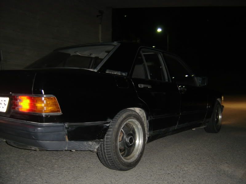

Ostin talvea silmällä pitäen tuollaisen 2.0E automattilaatikolla olevan vm.-88 olevan mersun.
Oikeista ajokilometreistä ei tietoa koska mittari pysähtynyt lukemaan 280tkm.Kone käy ja kukkuu kuitenkin hyvin ja muutama tuhat kilometri on tullut ajeltua.
Ostokunnossa:
totesin auton olevan kamala maasturi ja hainkin heti seuraavana päivänä FK 40mm madallusjouset,kirkkaat etusivuvilkut ja savun väriset kylkivilkut.
Ruostekohtia tuli korjattua väliaikaisesti lasikuitukitillä ja korjaus maalaukset spraylla.
Pitää vielä laikata vähän jousista pois,ostaa ykkösen jousikumit ja uudet iskarit joka nurkkaan paskana olleiden tilalle.

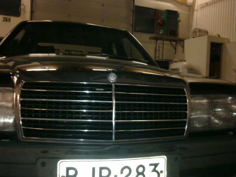

Kävin hakemassa vähän osia motonetistä.
Elikkä ostin takaiskarit,ykkösen jousikumit eteen,öljynsuodattimen,pyyhkiän sulan,kromi listaa,valojen tummennus sprayta,moniura hihnan ja vaihdelaatikon öljyn suodattimen+öljypohjan tiivisteen.Etuiskarit ja taakse ykkösen jousikumit pitäisi saada ensi viikolla, kun niitä ei ollut varastossa.

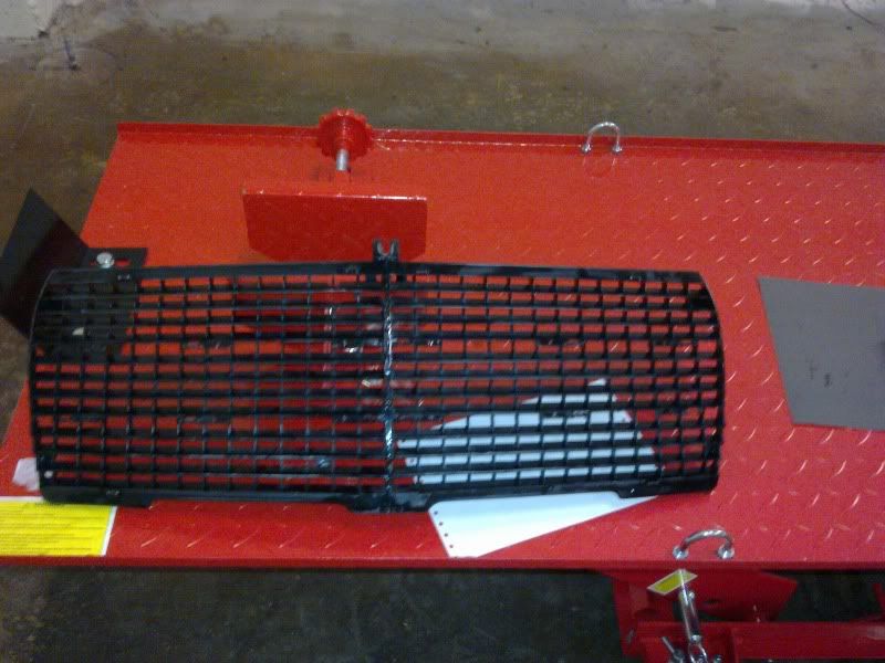

Purin maskin irti.
Maalasin maskin metallihohto mustalla ja liimailin vähän kromi listaa.
Tadaa tuloksena on neekeri mallin avantgarde maski.

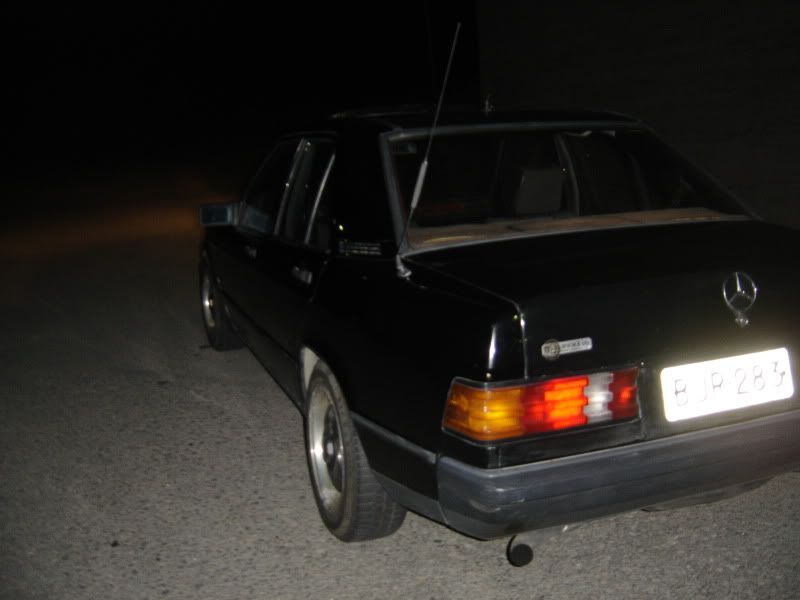

Takavalot sai tummennussprayta yllensä.
Moniura hihnan vaihdoin uuteen.
Kattoluukun liimasin sialla kiinni,koska alkoi vituttamaan vesisade sisällä.

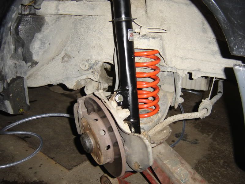

Vihdoinkin sain vaihdettua uudet iskarit eteen ja taakse.Laitoin myös ykkösen jousen kumit molempiin päihin ja laikkasin edestä kierroksen ja takaa puoli kierrosta pois jousista.
Tilasin saksasta sportti penkit,"ralliratin" ja kyynärnojan mitkä saapuu hyvällä tuurilla ensi viikolla.

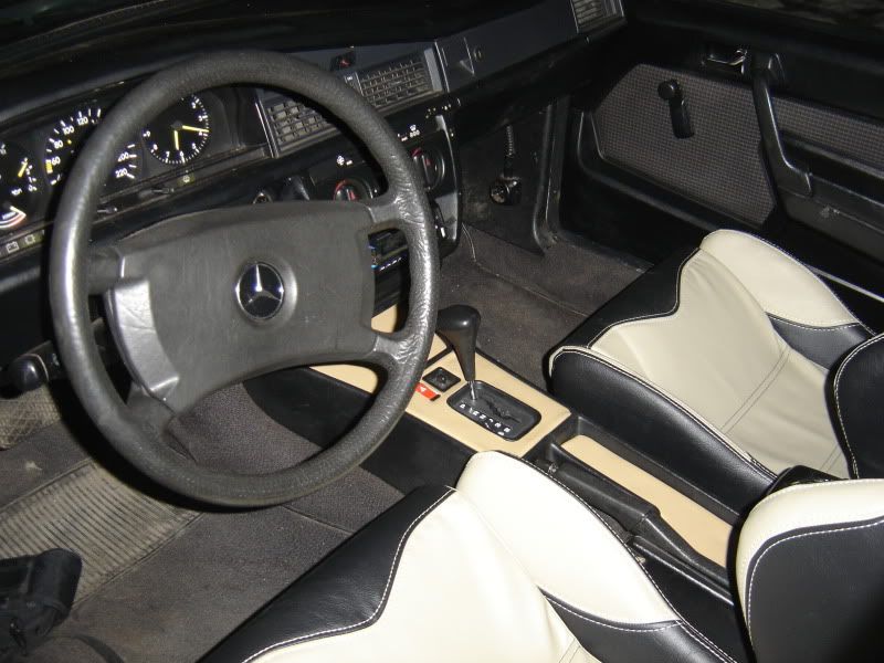

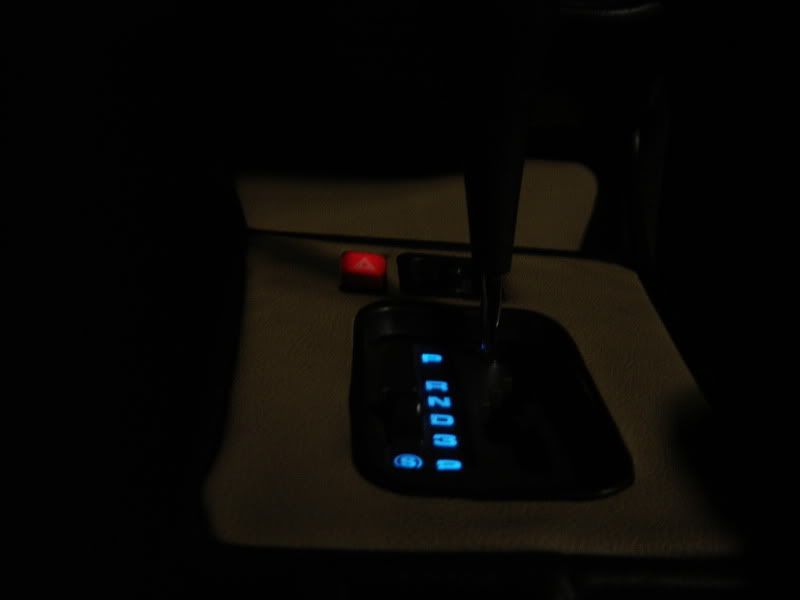

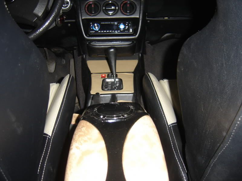

Pientä sisustan laittoa ollut lähipäivinä.Penkeiksi tuli fk sporttijakkarat niiden väliin fk käsinoja sekä pari osaa verhoiltu beigellä nahalla.
Vaihdekaavion valo muuttui siniseksi.
Vielä kun saisi takapenkin verhoilletettua ja ovipaneeleista osan.
Myös uusi ratti tuli,mutta keskiön saan vasta myöhemmin.

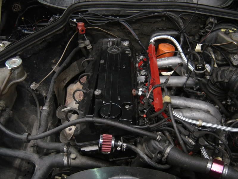

Imusarjaan tein suuttimille kiinnikkeet ja tuollaisen bensakiskon mikä on väliaiakainen viritys.
Pikkunippeleitä hankittu lisää.

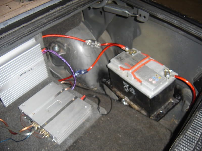

Akun siirsin takakonttiin,että saan pellin alle lisää tilaa.

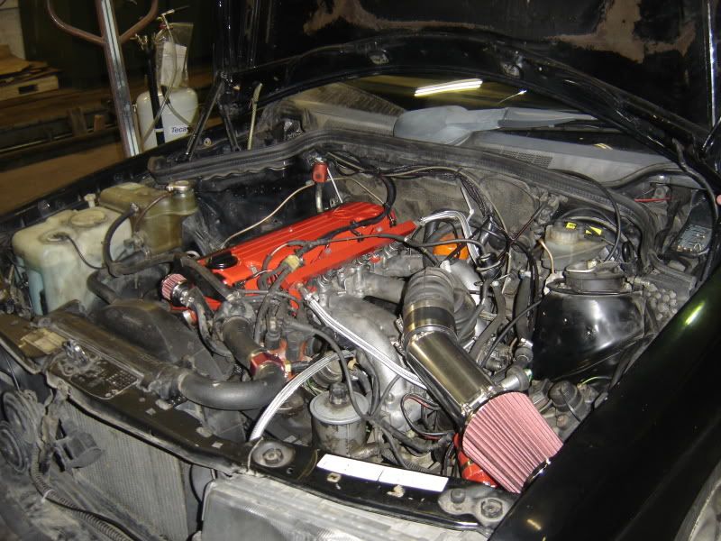

Projekti edennyt jonninverran katkon aikana.
Sain asennettua kaukoohjattavan sähköisen keskuslukituksen.Ei ollut mikään ihan helppo homma, noin 10h kesti,että sai kaikki ovimoottorit kunnolla pelittämään.
Auton ovien alle tuli tuollaiset valonauhat mitkä syttyy,kun oven aukeaa.
Laajakaistalambdan kävin noutamassa postista.
Projekti ruiskun asennus lähti käyntiin.
Imusarja kiinnitystä vaille valmiina.
Konehuone lähtökohdassaan.
Pikku puuhastelun jälkeen.
imusarja asennettuna.

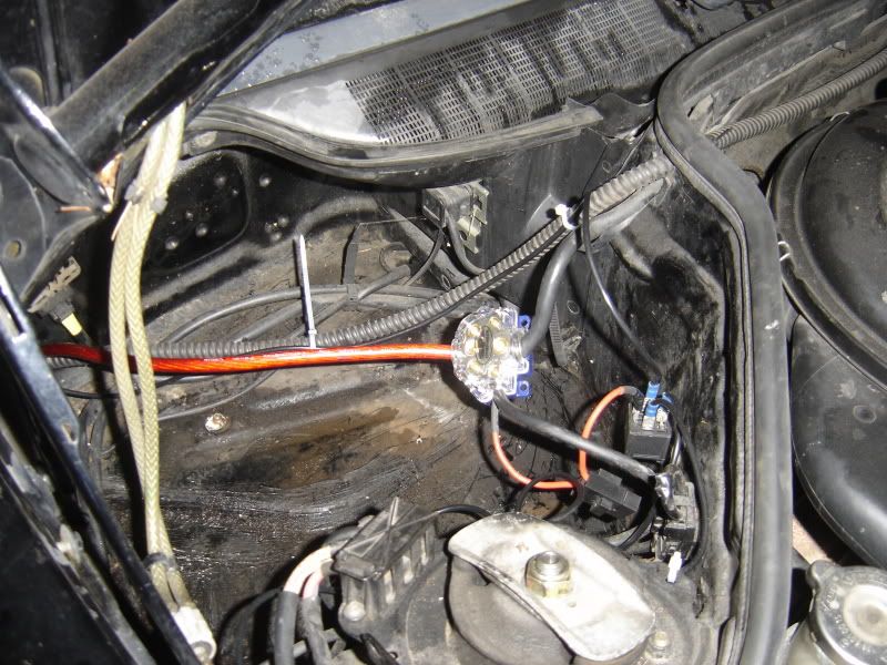

Megan piuhoja vedetty konehuoneeseen.
Suuttimien johdotukset.
Keräyssäiliö bensan-suodatin ja bensa-pumppu aseteltuna konehuoneeseen.
Imuilman lämpöanturi löysi paikkansa.
Megaa varten olevat piuhat lisääntyneet.
Bensapumpun ja b-suodattimen paikat vaihdettu jotta b-suodatin ei ole pumpun imussa.
Yleiskuvaa konehuoneesta.
Megan johdotukset valmiina.
Öljylle tuli tuollainen huohotussuodin koneen eteen.
Itselle porkkanaksi tuli hankittua volvon ahdin,että se tulee joskus myös asennettua.

Nyt ois konehuoneen vapari look aikalailla valmis.Punainen msd puola tulee vielä.
http://www.turunautohuolto.com" onclick="window.open(this.href);return false;
