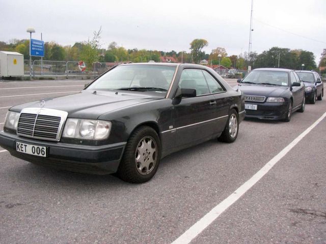

tää w201 mikä mul oli, sisälsi uudet EPC:n mukaiset jouset ... vain edessä. 11cm vapaaväli vakio 185/65/15 renkaan kanssa. Takajousia ei ole kuvanottohetkel vielä vaihdettu ja ne olikin poikki tasan 1,5 kierrosta molemmat. tilalle tuli H&R madallusjouset.
kun ostin tuon mun coupen, niin siinä oli alkuperäiset 16v vanhat sportlinejouset alla ja se näytti tältä 205/60/15 renkailla (takakontissa roinaa ja oikeanpuoleinen takajousi poikki 1 kierros :roll: ) edessä vapaaväli oli 6cm luokkaa. ja coupe on sedania hieman matalampi PLUS sportline joka on toiset 2cm matalampi.
