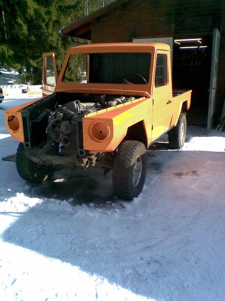

laitanpa tännekkin pari projektikuvaa
lähtökohtana oli tuollainen koppimersu
http://forums.offipalsta.com/picture.ph ... ureid=9992
sit piti vähän rälläköidä
http://forums.offipalsta.com/picture.ph ... ureid=9993
lokarit tuli vähän vahvemmasta tavarasta
http://forums.offipalsta.com/picture.ph ... reid=12321
ja helmatkin tuli 4mm tavarasta :wink:
http://forums.offipalsta.com/picture.ph ... reid=13710
vähän löyty korjattavaa tuoltakin
http://forums.offipalsta.com/picture.ph ... reid=13711
http://forums.offipalsta.com/picture.ph ... reid=13709
http://forums.offipalsta.com/picture.ph ... reid=13708
http://forums.offipalsta.com/picture.ph ... reid=13707
http://forums.offipalsta.com/picture.ph ... reid=13706
onhan tuohon jo ehditty vaihtaan kaikki muu tekniikka paitsi akselit.
koneena toimii (toistaseksi) 5-pyttynen turbodiisseli ryyditettynä ppd:n tekemällä viripumpulla, haaveissa 603 ja ainakin 300hv
laatikkona 5-vaihteinen pakulaatikko lyhyellä ykkösellä, ryömii kivasti maastossa.
kaikki maalataan, ja kori luonnollisesti putsataan metallille asti ennen uutta pintaa :D pintaan tulee paljon maalia ja paljon lakkaa, vähäsen roiskitaan helmiäistäkin...
uusia kuvia tulossa kun saadaan jotain näyttävää aikaseksi

Ompa ollut komia koppi, onko tuo ollut joku veronkiertomalli vai miksi oli katto korotettu ?

heti uutena korotettu ja ollu sähkölaitoksella, ilmeisesti veronkiertoa ajateltu...

Tuohan näyttää hiton hyvältä. Sulla on meininki panna ihan kilpiin ? Meinaan vaan kun teet perusteellisen kori rempan niin passaako (raaskiiko) sitä konepeltiä myöten enää mudassa ryvettää ?

on kilvissä tälläkin hetkellä ja toivottavasti muutoksen jälkeenkin... :?
alkuperäinen tarkoitus oli tehdä maastoon mutta homma lähti hanskasta jo kauan sitten :D tuskin tätä peliä uskaltaa enään ainakaan pahimpiin ryteikköihin viedä

Kivaa ku jollai muuullaki on ruosteinen Gee :lol: Helmat tulee nätisti orkkis-hengessä, ku pellistä tekee. Miulla on sama homma eessä, ja oon miettiny putkea, mutta tollee ku tekee niinku sie, ni saa ne alkuperäset kumilistat vielä nätisti paikoillee 8) Sitä pitää vähä ihmetellä, et mitä virkaa on ollu tehä tuo viimenen kanttaus?
Mitenkäs tuo ohjaamon pituus käytännössä; jääkö penkkien taakse minkä verran tilaa kerätä rojua, vai onko tarkoitus että kabiini kestää siistinä?

Sama sen ruosteen suhteen täälläkin. Ei onneksi pahoja (toivottavasti) näyttäs olevan mutta ensi kesänä on työn alle otettava.
Vähän OT:tä, onnistuuko nyky säännöillä umpi pakettiauton muuttaminen avolavaksi ? Asia on kiehtonut mieltä pitemmän aikaa, ei G:n suhteen vaan 123:n muuttaminen pick upiksi. Tuo 123 rojekti on vuosien varrella ponnahtanut silloin tällöin mieleen mutta ei koskaan silloin kun on katsastus konttorilla ollut käyntiä. Akelle olen soitellut mutta just silloin ei juuri se inssi ole paikalle ja käskevät kysyä katsurilta.

vaatii ainakin aken poikkeusluvan... joskus selvittelin tätä geen pickup:oimista niin vastauksena tuli että jos on alkuperäisesti lavamallisena saanu niin voi tehä jälkikäteenkin...

toikin olis nyt korjattu
http://forums.offipalsta.com/picture.ph ... reid=14963
nyt on kitattu ja hiottu viimeset kaksviikkoo... huomenna epoxia ja hiontamaalia päälle
http://forums.offipalsta.com/picture.ph ... reid=14964

Hyvältä näyttää ja taitaa joskus valmistuakin :) Tuohon helman kanttausta koskevaan kysymykseen toivon vastausta...

Ja tulikos toi tuulilasin kehyksen alalaita iha vaa pellistä kantaten?

ei välttämättä mitään virkaa... :?
oli ainaskin helppo hitsata uudet pellit sinne takapuolellekkin :D eipä toi maavaraa nyt hirveästi vie

joo, millisestä pellistä kantattuna koko alareuna
HUOM: se alareuna ei ole ihan suora, joten jos joudutte tekeen niin mitatkaa tarkkaan :)

Okipoki. Laittasitko vielä kuvaa sieltä alahaaltakin nähden. Helpottaa kummasti omaa hommaa ku pääsee näkee mite joku muu on pellit taivuttanu.

juu, laittelen kuvaa kun jaksan kömpiä alle

epoxit vedetty
http://forums.offipalsta.com/picture.ph ... reid=15336
hiontaväri vedetty
http://forums.offipalsta.com/picture.ph ... reid=15337
tänään laitoin pintavärin, 6 kerrosta akryyliä, 3 kerrosta helmiäislakkaa ja 2 kerrosta kirkaslakkaa...

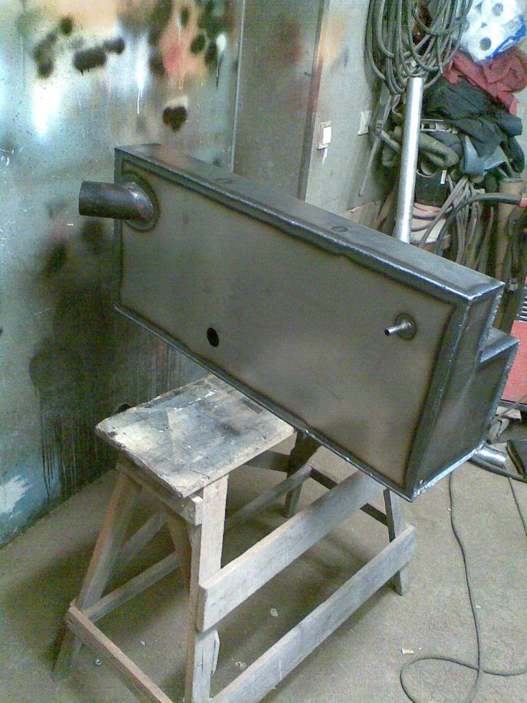

Nam! Eipä taida kuusenoksa heti lyödä tuosta tankista kupeesta läpi. :)
