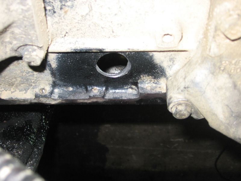

Eikös siellä ole sellainen kuusiokolo tulppa? (fiksummat korjatkoot) otat sen tulpan irti ja otat sen mukaan hydrauliikka liikkeeseen ja sitten otat ahtiesi mukaan ja sanot että tarvitset tähän väliin lämpöä ja öljyä kestävän letkun, varmaankin kannen perään aluksi 90 asteen putkapala johon letkun ruuvaat.
Öljynpaluulle lohkoon reikä ja siihen Kuva
Liitin läpi ja mutteri toiselle puolelle (kupariprikat läliin ja liimaa kierteisiin...

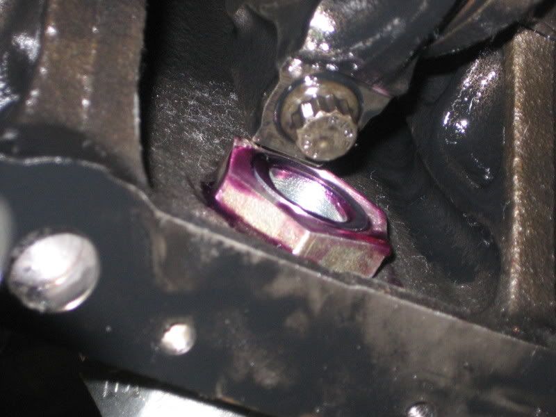

Wille kirjoitti:Eikös siellä ole sellainen kuusiokolo tulppa? (fiksummat korjatkoot) otat sen tulpan irti ja otat sen mukaan hydrauliikka liikkeeseen ja sitten otat ahtiesi mukaan ja sanot että tarvitset tähän väliin lämpöä ja öljyä kestävän letkun, varmaankin kannen perään aluksi 90 asteen putkapala johon letkun ruuvaat.
Öljynpaluulle lohkoon reikä ja siihen [ http://www.mese.fi/forum/userpix/84_IMG_4862_1.jpg ]

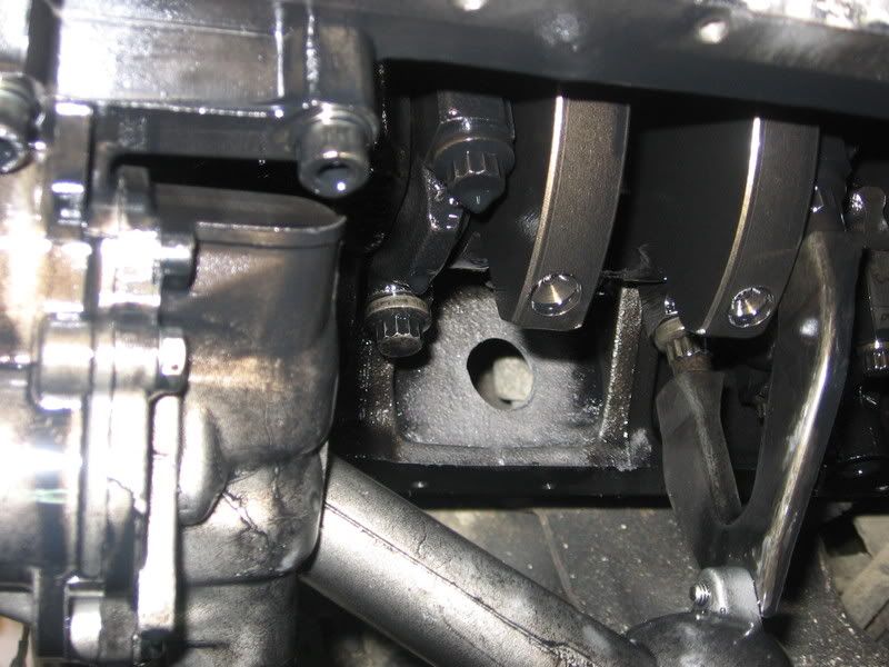

Katoin äkkiä, että olipas tutun näkönen kuva.. :lol: :lol:
Tuossa sama toiselta puolen:
Ja se menee aika läheltä hipoen, mut puolikas millikin riittää.. :D
Vensku_ kirjoitti:Tuo reikä läpi jne systeemi olisi varmaan ihan hyvä, mutta ei onnistu nyt kyllä, kone paikallaan, eikä oo kaiketi poiskaan tulossa. :D Ja tuo alkuperäinen reikä jäis siltikin tuohon. :o
W123:seen tuo tehtiin kone paikoillaan.

Eikös mutterille olisi parempi paikka koneen ulkopuolella? Laipallinen lähtö sisältäpäin työntämällä reijästä läpi ja ulkopuolelta mutterilla kiinni.
MatKa
Viestit: 350
Liittynyt: Ma 23.01.2006 19:44
Paikkakunta: Oulun kupeessa
Viesti Kirjoittaja MatKa »
AK47 kirjoitti:Eikös mutterille olisi parempi paikka koneen ulkopuolella? Laipallinen lähtö sisältäpäin työntämällä reijästä läpi ja ulkopuolelta mutterilla kiinni.
Hyvin se toimii vaikka sisäpuolella onkin, ei mullakaan ole mitään ongelmaa ollut. Ja kyllähän se sielä pysyy kun ei mitään suuria voimia siinä ole.
Ja nuo löytää helposti hydrauliikkaliikkeestä, ei tarvi askarrella.

MatKa kirjoitti:
Meinasin lähinnä että sais pitemmällä kierteellä kiinni. On tuo kyllä paikka jossa tulee mieleen että mitäs jos mutteri aukeaa väjän? Siinä on pian iso reikä koneen kyljessä. Ja se öljyn turha vatkaaminen kanssa arveluttaa. Joutuu pian turhaan ilmaa öljyn mukana paikkaan jonne halutaan 100% öljyä eikä öljy ilmaseosta...
Sanovat kakstahtipuolella että koneen käydessä mäntä käy hyvinkin yli 0.5mm ylempänä mitä kylmänä käsin pyöritettäessä. Miten lie veiviosastolla, huojuuko kampi ja kanki ja poistuuko välykset sinne äärireunoihin asti niin että vois osua tuohon mutteriin?
Eikös öljypohjaan tehty paluu olisi passeli? Siis jos joku muu rupeaisi nyt poraamaan paluuletkulle reikää niin oiso siinä jotain huonompaa/parempaa?
MatKa
Viestit: 350
AK47 kirjoitti:Meinasin lähinnä että sais pitemmällä kierteellä kiinni. On tuo kyllä paikka jossa tulee mieleen että mitäs jos mutteri aukeaa väjän? Siinä on pian iso reikä koneen kyljessä. Ja se öljyn turha vatkaaminen kanssa arveluttaa. Joutuu pian turhaan ilmaa öljyn mukana paikkaan jonne halutaan 100% öljyä eikä öljy ilmaseosta...
Kyllähän tuo kierteen mitta riittää hyvin, kun koko mutteri mahtuu siellä olemaan. Eikä se sieltä aukea kun on kunnon liiman kanssa kiinni laitettu. Ja tuskinpa se kanki siellä sitä öljyä vaahdottaa, kun ei kenelläkään ole ollut mitään ongelmaa tällaisen öljynpaluun kanssa.
Ainakin mulla jäi hiukan toista milliä matkaa kiertokankeen, en usko että missään tilanteessa voi noin paljoa päästä elämään. Eipä ole ainakaan vielä ottanut vaikka koville on kone joutunut.
Öljypohjaan tehty paluu ei ole hyväksi, jää öljynpinnan alapuolelle. Öljynpinta on kutakuinkin lohkon ja öp:n sauman korkeudella.
