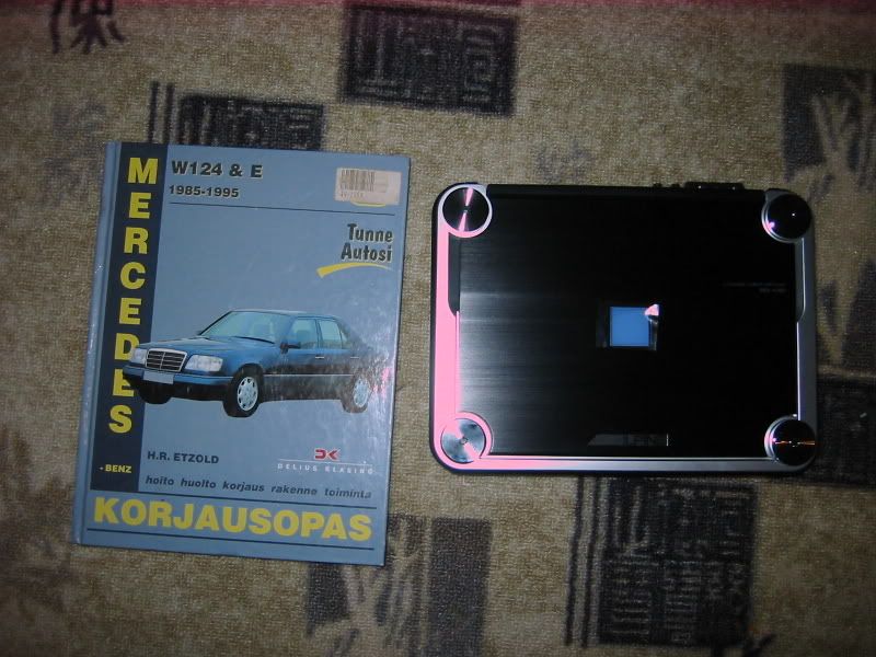

Ps oli pakko ottaa kuva vahvistimesta, että pieneks on noi mennyt vaikka potkua tässäkin piisaa 4X150W Jatkuvaa 4 ja 2 ohmiin..
http://www.fanaticaudio.com/tuotteet.ph ... tuote=1294

Eicca_
Viestit: 730
Paikkakunta: Mäntsälä
Viesti Kirjoittaja Eicca_ »
kyllä se tekniikka pienenee koko ajan, tosin olihan jo vanha spl dynamicsin dig-1450 suunnilleen ton kokoinen ja se työnsi jatkuvaa 1000w 1ohm :roll:
