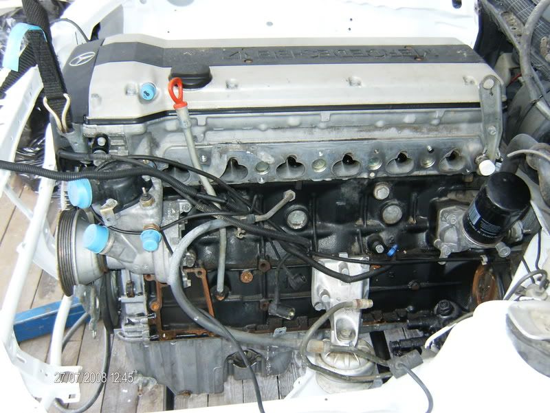

tuli ajan kuluksi muutama kuva otettua ku kardaani on lyhennyksessä. syyläri tulee aika lähelle, mutta ei vastaa hihna pyöriin.
ja turbokin mahtuu hyvin joskus.

Kone on 124 omilla korvallisilla just hyvin tossa. Laatikon takakannakkeesta joutui puoli senttiä reikiä rotsaamaan ja poraamaan uudet reiät runkopalkkiin niin sai hienosti paikoilleen. Etupuskurissa on riegerin jatko joten sopi paikoilleen, kun vakiopuskurista on ylimääräiset leikattu pois. Sähköflekti tulee tietenkin etupuolelle. Jossain vaiheessa tulee turbo, cuuleri ja megasquirtti hoitamaan pensa ja sytytys puolen kuntoon. :wink:

nyt on auto ajossa ja ajettu 200km vaikuttaa toimivan. lähöt on erinlaiset mitä 2.3 koneella. pohjapanssari täytyy tehdä ettei syyläri osu kivetykseen.

se mitä vakiona on noin 200. joutui vain kardaanin etupätkää 3cm lyhentämään ja vaihdelaatikon kannatinta kaventamaan 2cm ja runkopalkkiin uudet reiät. kone sopi omilla korvallisilla omalle paikalleen. jarrut on vaihdettu isompiin. ja jäähdyttimelle tehty uusi peti. :D
ruiskun johdot jatkettu. siinäpä ne muutokset. nyt on vain ajettu ja toiminut hyvin. kulutus ei noussut normaali ajossa verrattuna vanhaan kokoonpanoon 2 litraseen verrattuna.
