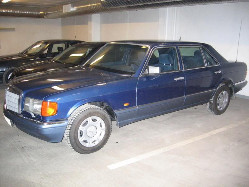

Ere866 kirjoitti:Kansa vaatii kuvia!!
Tuossa on yksi kappale!
Mittaristossa oli juuri ne lamppujen järjestys ihan sekasin, nyt ei pala enään ABS-valo, vaan ajovalojen merkkivalo (Yksi etulamppu palanut!), joten tuokin tuntuu toimivan ;)
