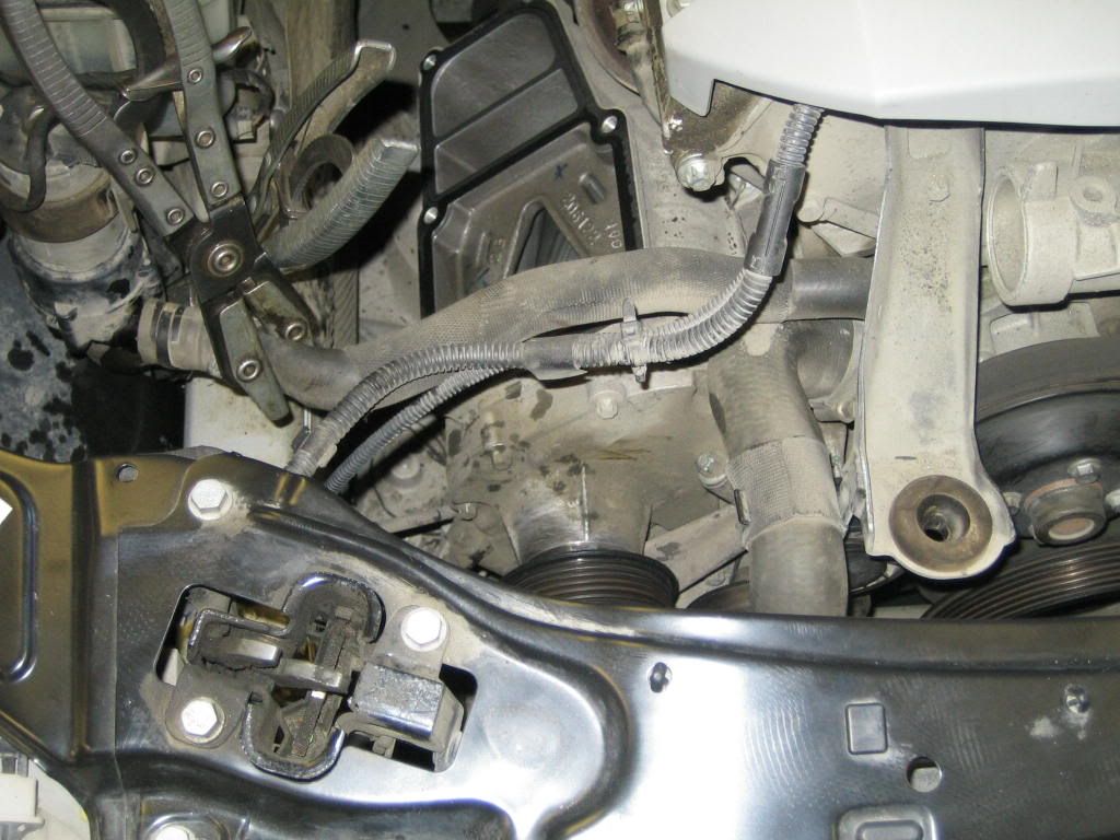

Jonka jälkeen painekotelon irroitus (edelleen torx pultteja/ruuveja), josta johtosarja ja alipaineletku ensin irti.
Tässä kuvassa näkyy moottori, jossa vielä "painekotelo/paineputkisto" kiinni, millä nimellä sitä nyt haluaa kutsua.

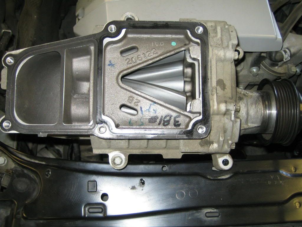

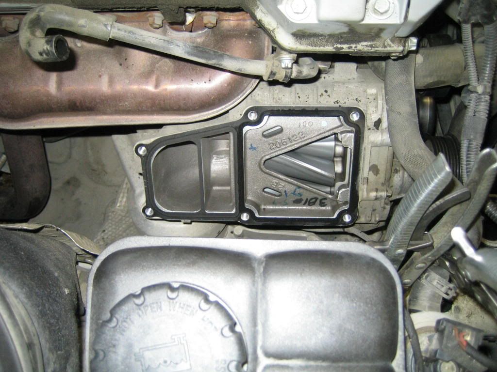

Ja tässä kuvassa näkyy Itse kompressori ´ahto/paine/putkiston/kotelon´ irroituksen jälkeen. Kompressori on myös kiinni torx pulteilla.
http://i12.photobucket.com/albums/a246/ ... sor011.jpg
Ja mahtuu nousemaan tuolta välistä pois aika näpäkästi, joudut irroittamaan ainoastaan (ei ole välttämättä edes pakko) paisuntasäiliöltä ohuen letkun, ja kiertovesipumpulta toisen letkun, jolloin kompressori nousee siitä välistä nätisti pois.

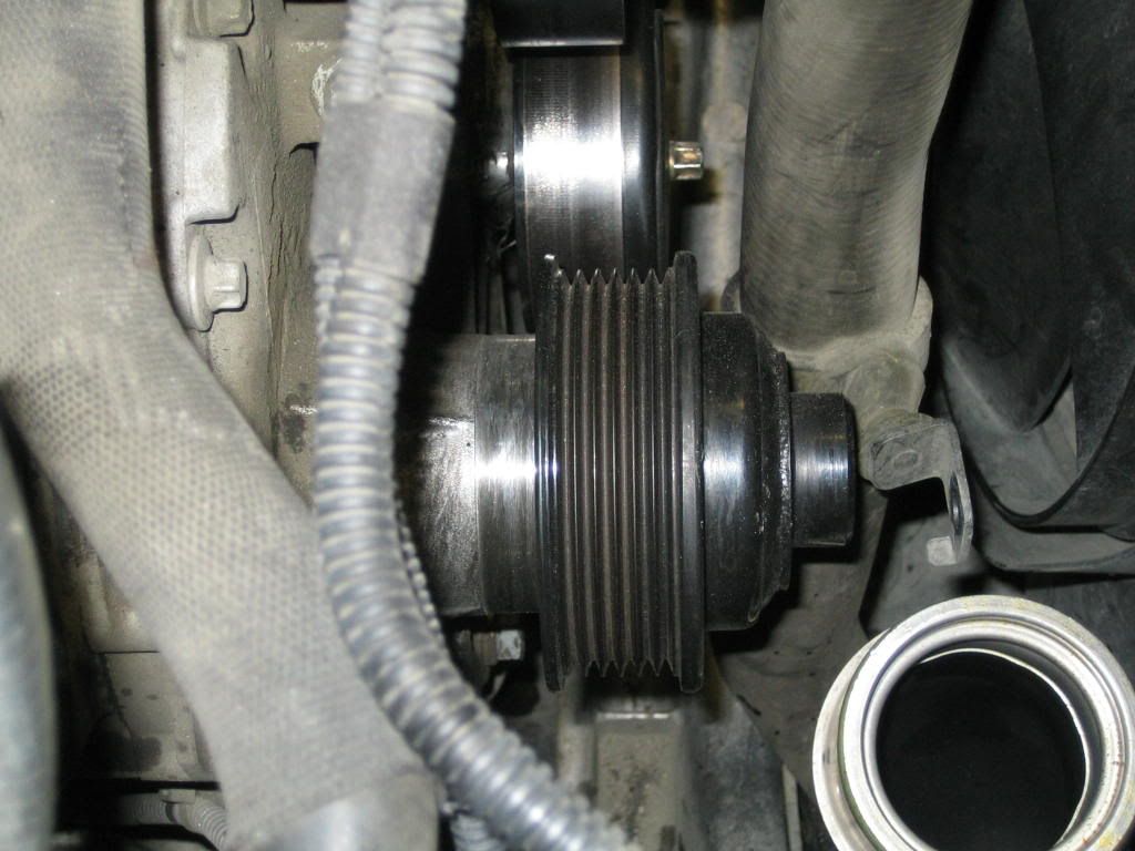

Tässä näkyy taas _syy_ miksi moista mötikkää vaihdamme autoon.
Kompressorin Hihanpyörä tai akseli tullut selvästi eteenpäin, ja aiheuttanut moniurahihnan nousemisen ´puoliksi ilmaan´ toisten hihnapyörien päälle, joka tietysti on aiheuttanut hihnan silpoutumisen , ja katkeamisen sitä myötä.

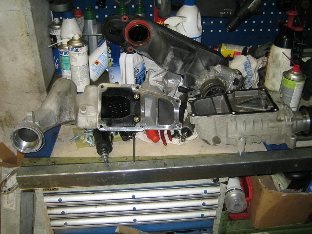

Tässä näkyy osa irrotetuista hiluista Laboratoria olosuhteet omaavalla työpöydälläni.

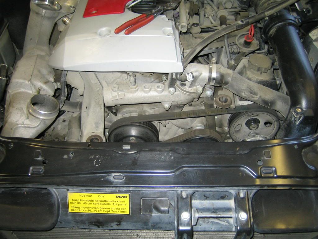

tässä kuva toisesta kulmasta , kompressorin ollessa paikallaan.
http://i12.photobucket.com/albums/a246/ ... sor013.jpg
ja lopuksi lähikuva itse ahtimesta.
http://i12.photobucket.com/albums/a246/ ... sor014.jpg
