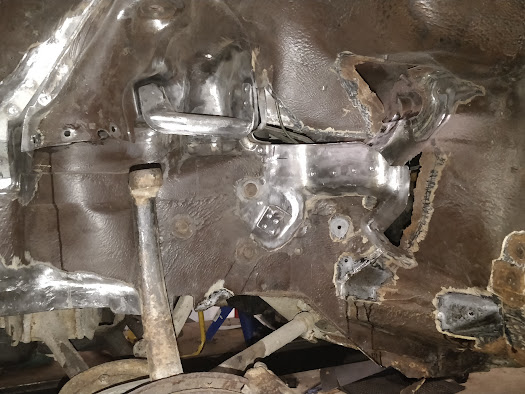

Laitetaan vielä muutama kuva missä kunnossa keula oli ennen korjauksia.
Ylätukivarren alla oleva poikkituki tosiaan vaati irroituksen ja puhdistuksen. Uutta peltiä piti laittaa ylätukivarren pultin reiän ympärille.
Vakaajan kannakketta on tässä vaiheessa jo parsittu kasaan.
Jousikuppi piti kanssa irrottaa ja laittaa hapoon puhdistumaan ja etureunaan laittaa pala uutta peltiä.
Jarruletkun kannakkeen ympäriltä oli tuo 2mm pelti ohentunut melkein puoleen milliin niin tuli sinnekin vähä uutta materiaalia laitettua.
Aikaisemmista päivityksistä on näköjään kuvia hävinnyt niin korjaillaan sinne kuvat takaisin :shock: .

Iltaa foorumin väelle. Aikaa on taas vierähtänyt ja maailman tilanne siinä samassa perkelöitynyt viime kerrasta. Ei tämä korona tunnu tähän auton tekemiseen muuten vaikuttavan kun sen niemölleriltä tilatun palkin osalta, josta ei meinaa kuulua mitään. Tässä viikonloppuna tuli ostettua pari w123 korista elimenluovuttajaa (240D ja 300D), mistä toista tuli jo hyödynnettyä. Kunhan nuo loput lumet sulaa niin saa ne käydä ihan pihaan asti hakemassa.
S202 kirjoitti:Miten meinaat käsitellä noi korjatut kohdat? Itse poistin pohjasta tuon pvc-massan kokonaan, mutta jälkeenpäin ajateltuna sen olis voinut jättää mutta siinä pitää huomioida muutamia juttuja jos haluaa hyvän lopputuloksen. 3M merkillä on sellainen alumiinisissa pusseissa oleva ruiskutettava 2k polyuretaanipinnoite jolle oma ruiskunsa, joka saattais toimia tuon pvc:n kanssa hyvin yhteen. Mutta sitä en oo testannut ja se on kallista. Sitten on noita 1k ruiskutettavia massoja, wurthin tuote näyttäis tällä hetkellä parhaimmalta mutta ne ei oikein näytä tarttuvan pvc:hen vaikka sen karhentais. Oot kuitenkin tehny noita paikkoja vähän tavallista tarkemmalla tyylillä niin aattelin että haluat myös alkuperäisen tyylisen pintakäsittelyn.
Pintakäsittelyä ei ole vielä sen tarkemmin mietitty kun että jollain aineella yrittää tuohon vanhaan häivyttää.
Sitten muutamia kuvia taas korjauksista
Vakaajan läpivienti tehtynä.
Sitten pääsikin siirtymään apukuskin puolelle ja saa osittain kyllä sanojaan perua että ei se niin hyvä ollutkaan kuin luuli mutta silti parempi kun kuskin puoli.
Tuota alkuperäistä jälkeä kun on tullut harrastettua niin tämmöinen tuli ihan kokeeksi tehtyä.
Joku oli jo joskus ajansaatossa runkoaisan korjaillut mutta tein uusiksi kun ei oikein miellyttänyt silmää.
Ennen
Jälkeen
Sitten pompataan takaisin kuskin puolelle minne nuo ostetut elimenluovuttajat liittyy.
Kuskin puolen runkoaisa aukesi sitten tähän tyyliin ja samalla.lähti tuon tukitangon korvakon sisempi osa irti.
Sitten tulikin vietettyä pari päivää kylmässä hallissa nollakelissä autoa purkaen. Ensiksi kaikki pyöräntuennan hilut pois ja sitten irrottamaan korvakkoa pistehitseistä. Hieman oli ahdas paikka purkaa mutta asiaa helpotti se että joku oli jo ajan saatossa vaihdelaatikon irroittanut. Ja lopulta kikkare oman tallin lattialla.
Viilapenkkiin hetkeksi tuo iso kikkare kiinni ja pistehitsit auki niin sai tuon sisemmän osan sieltä irti. Huomattavasti helpompi tapa korjata näin kun tuosta entisestä olisi saanut noin 80% vaihtaa.

Tervehdys taas tännekin. Ruostehommat jatkuu vieläkin ja tekemistä tuntuu riittävän. Auto tuli väliaikaisesti laitettua pyörilleen ja puhallettua muutamista paikoista ruosteita hiekalla. Hiekkapuhalluksen jälkeen auto perse edellä talliin takaisin niin pääsi takapään hitsausta jatkamaan.
Vakaajan kannattimet tosiaan tuli hapotuksen jälkeen maalattua sisäpuolelta epoksilla ja ulkopuolelle ihan kokeilumielessä tuli kokeiltua keltapassivoinnin feikkausta motipin kultaisella vannemaalilla. Lopputulos oli jopa yllättävän hyvä.
Kun auto oli takaisin tallissa piti kehittää joku keino miten sen saa ilmaan että molemmat akselisto saa purettua pois ja takapään hitsausta ajatellen mitään ei ole edessä. Ratkaisuna auton etupään runkoaisojen alle iso parru käytännössä auton painopisteen kohdalle ja takapäähän hitsasin neliöputkesta telineen mikä kiinnittyi autoon vetokoukun ja puskurin kiinnityspisteisiin.(Parempaa kuvaa ei ollut mutta idea välittyy varmasti :D .)
Takaa pitkittäispalkkien korjaus tuli aloitettua oikealta puolelta. Klokkerholmin korjauspala.tuli leikeltyä ja hitsattua ruosteisen osion tilalle. Vaihtoehtona olisi ollut vaihtaa koko pala tuonne mutta luultavasti tämä oli paras ratkaisu koska uuden pellin laitto olisi saattanut tuonne lattian reunaan muodostaa jonkin asteisen kosteusloukun kun olisi ollut aika monen pellin risteyskohta. Muutaman viillon sai tuohonkin korjauspalaan tehdä että sen kunnolla sai istumaan paikalleen. Kuvasta voi myös huomata että iskaritorni on purettu pois korjausta varten.
Stopparin kumityynyn korvakko oli sen verran ohentunut alkuperäisestä vahvuudestaan, eikä varaosa-autossakaan sen parempaa ollut joten vanhasta osasta malli pahville ja 2mm levystä taistelemaan uusi tilalle. Oikeastaan apparin puoli ei olisi enää kuin tämän laittoa ja sisäkaaren palaa vailla valmis.
