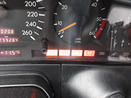

Ässä on alkanut oikettelemaan niin, että sytyttää kuvanmukaiset jarruvalot mittaristoon ja menee samalla vikatilaan. Voi tehdä tämän normaalissa ajossa ilman jarrujen käyttöä, joskus käynnistyksen jälkeen kun painaa jarrua auto paikoillaan. Joskus teki niinkin että valot syttyivät ja poistuivat parin sekunnin kuluttua ja vikatila samalla poistui myös.
Yleensä vikatilan saa pois käynnistämällä auton uudestaan muutaman kerran. ASR-valo jää joskus palamaan yksin tai ABS-valon kanssa.

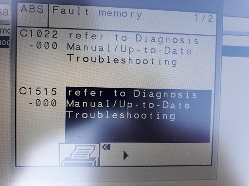

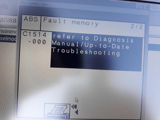

Vikakoodit luettu, mutta ei selvää syytä löytynyt, mutta seuraavat eivat suostuneet poistumaan:
Viittaisiko koodit siihen ettei ABS-yksikköön saada yhteyttä?
Osaatteko sanoa voiko nopeudentunnistimet oireilla näin?
Itse epäilen tuota ABS-boksia vialliseksi, vai mikäköhän tätä vaivaa?

vimakuus kirjoitti:Ässä on alkanut oikettelemaan niin, että sytyttää kuvanmukaiset jarruvalot mittaristoon ja menee samalla vikatilaan. Voi tehdä tämän normaalissa ajossa ilman jarrujen käyttöä, joskus käynnistyksen jälkeen kun painaa jarrua auto paikoillaan. Joskus teki niinkin että valot syttyivät ja poistuivat parin sekunnin kuluttua ja vikatila samalla poistui myös.
[ https://forums.offipalsta.com/picture.php?albumid=1569&pictureid=207358 ]
[ https://forums.offipalsta.com/picture.php?albumid=1569&pictureid=207359 ]

Mitäs se tuo korjaamo manuaali(siis wis)
kertoo mitä tuossa kehotettan katsomaan?
C1022 CAN communication with engine control module
(right)(ME-SFI, N3/12), interrupted
kenties johdoissa/liitimissä jotain
C1515 Version coding SPS
joku käynnyt sorkimassa koodakusen testerillä pielleen/muuten vaan ei tunnistu oikein
