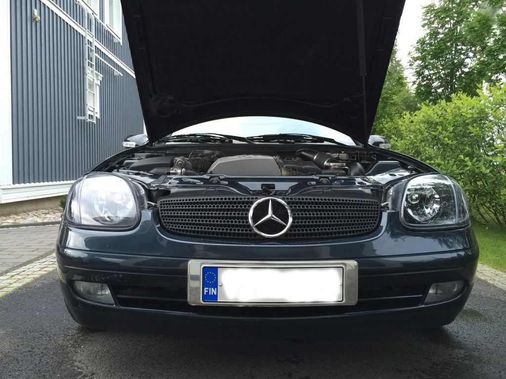

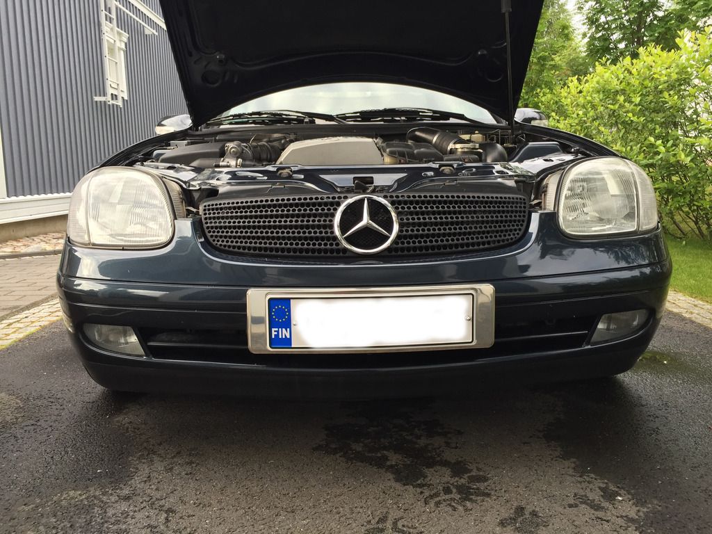

Keulaa ennen valojen / maskin vaihtoa (tarkimmat huomaa, että meni siinä jokunen tovi kun laittoi paikoilleen, maski laitettu eri päivänä kuin valot, sen takia hyttysiä enemmän puskurissa)
Keula valojen vaihdon jälkeen (sumarit lähtee mäkeen samalla kun laitan uuden etupuskurin, mistä puhuin aloituspostissa)
Keula valojen vaihdon ja maskin vaihdon jälkeen, pikkuhiljaa...

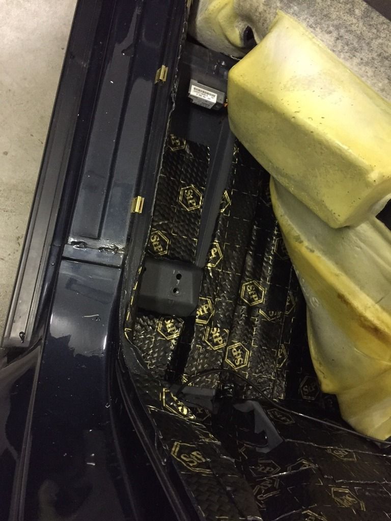

Lattiamattoa takaisin paikoilleen, tässä näkyy myös edellisiltä omistajilta jälkiä oven välissä, turvavyö ilmeisesti jäänyt kiireessä väliin...

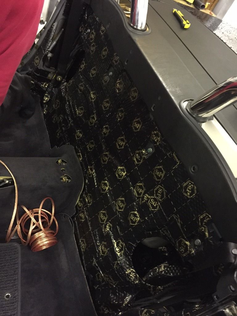

Subeille piuhojen veto vielä... Huomatkaa loistavan värinen työpaitani :mrgreen: :mrgreen:

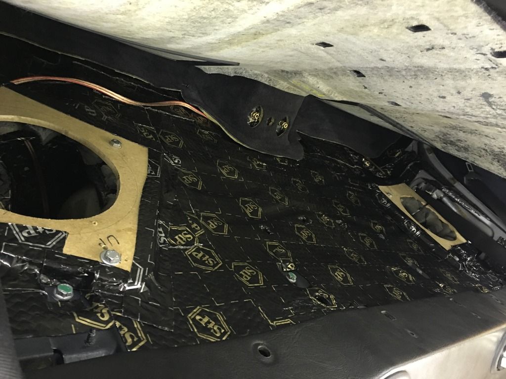

Peräkopin vaimennus alkamassa
Ovien vaimennuksesta ei valitettavasti ole kuvaa.
Tarkimmat huomaa tässä kuvassa subien paikat, SLK:ssä on äärimmäisen hankala mielestäni tehdä subeille paikat. Alkuperäiset Boset kun tulee jossain ihmeellisessä kulmassa tuonne reiän sisälle. Piti siis patentoida tuohon MDF-levyä kunnon pulteilla kiinni, sitten järeät vaimennukset ja tuet joka paikkaan ettei vuoda.

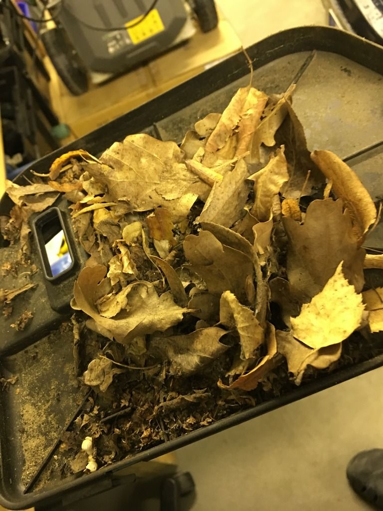

Terveisiä Saksasta, raitisilman suodattimen ja tuulettimen kun otti kokonaan irti, paljastui tälläistä

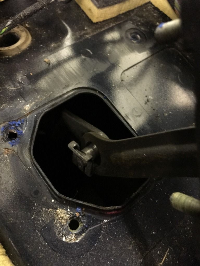

SLK:ssa ainakin on tyyppivikana vaihteen valitsimen kumipuslan kuluminen loppuun / hapertuminen, myös tässä yksilössä oli sama ongelma. Vikahan esiintyy siis ikävä resonointina kiihdytyksessä, 2-3k kierroksien välimaastossa.
Ei siitä paljoa ollut jäljellä

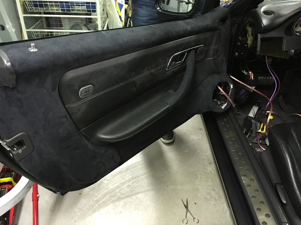

Ovet kuiduteltu, sivutasku poistettu, alcantarat päällä.

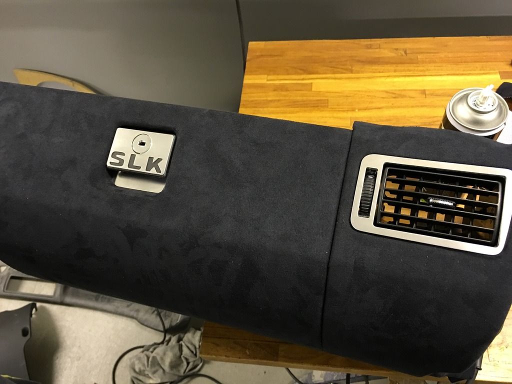

Hanskalokero päällystetty, ja kromi kehykset paikoillaan. Onko muilla noin hienoa kädenavaus sijaa hanskalokerossaan?

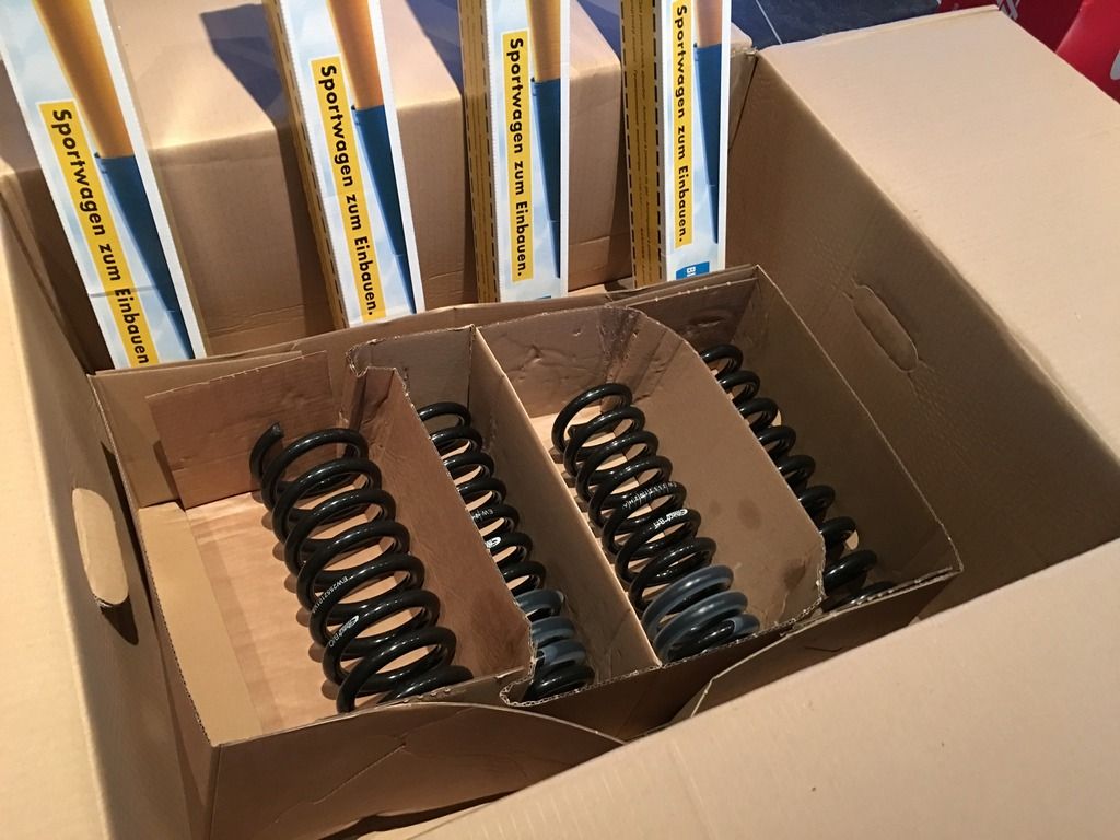

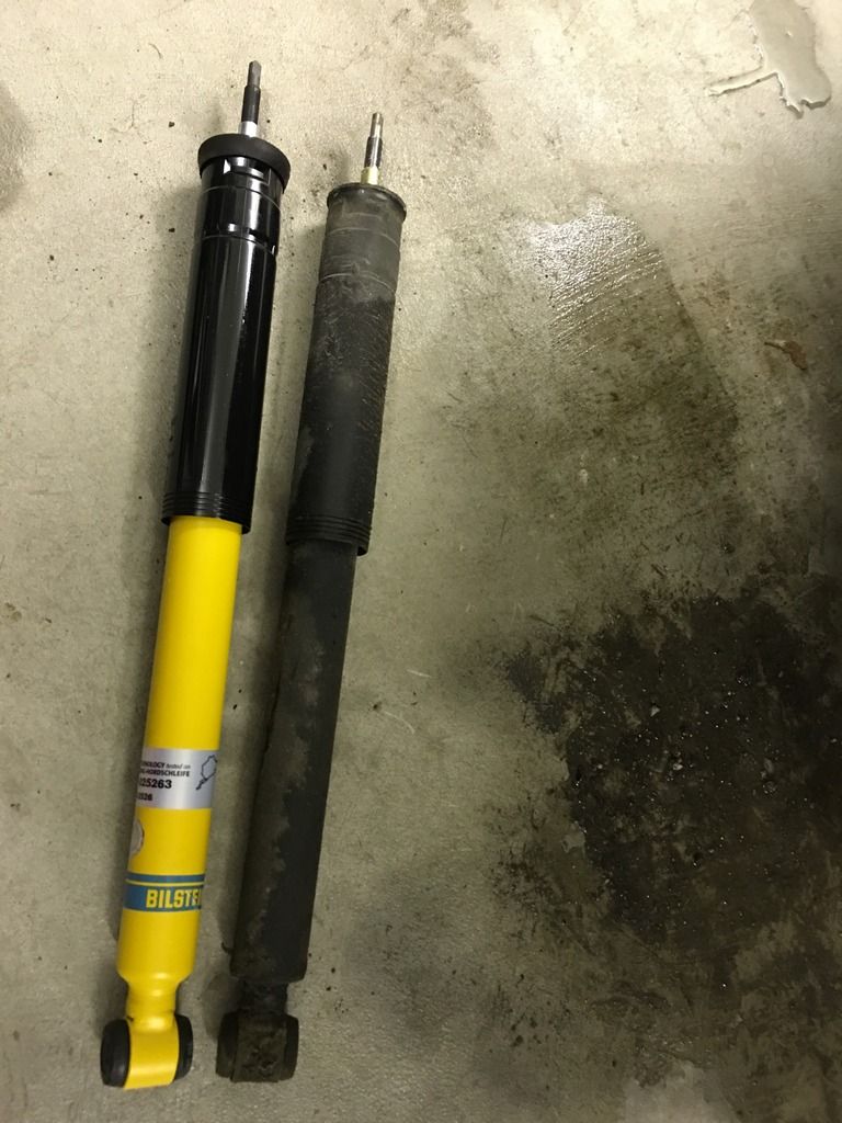

Alusta saapunut juuri
Uutta ja vanhaa

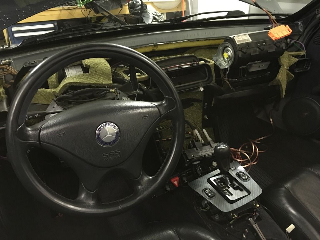

2-DIN soittimelle keskikonsoli muovi muokattu, tässä näyttää karulta, mutta lopputulos miellyttää ainakin itseäni. Laitan lopputuloksesta kuvan myöhemmin.
Vaihteenvalitsimen lähiympäristö valmis, älkää huoliko, ei nuo ruuvit näy, vaan ne tulevat tuon soittimen kehyksen alle piiloon. Alimpien nappuloiden kulma muuttunut muutaman asteen kuvan jälkeen, ei meinaan mahtunut soittimen kehys paikoilleen alareunasta kun nuo olivat noin pystyssä. Uusi vaihdekepin nuppikin näkyy tässä.

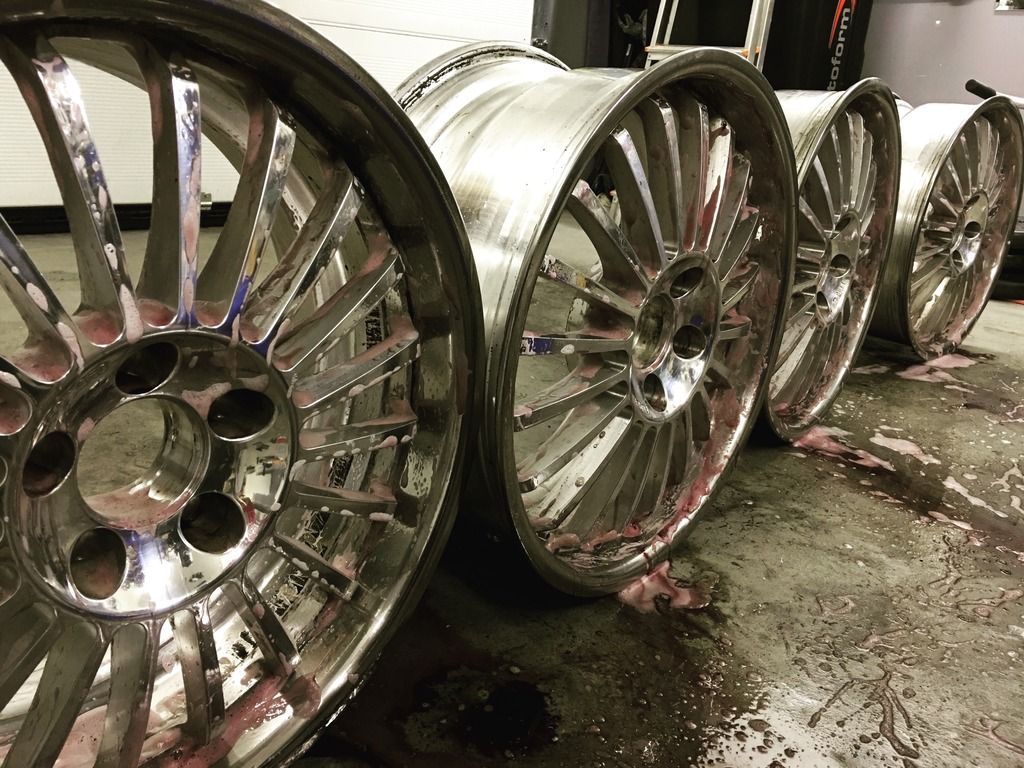

Vanteet, Dragons breathilla pesty. Aloitan noiden puolien kiillotuksen lähipäivinä, lakkaus pilaa niiden kiillon kokonaan, huulessa ei onneksi ole lakkaa.
Pestynä, Marraskuun 2. päivä taitaa olla tässä muistaakseni. Putken päätä ei ole kiillotettu, sen takia noin himmeä. Kiillotetaan kuitenkin. Takavalot näkyvät tässä myös hyvin ja kromikoriste, minkä laitoin rekkarinvalojen listaan. Kuvakulma on näin jälkeenpäin katsottuna erittäin hölmö, perän muodot näyttävät oudoilta.

Viime päivät menneet vanteita hioessa, jonka aikana tuli ajatuksiin, että ne kiillotuttaisi koneellisesti. Firmoja aloin netistä kaivelemaan, ja sattui löytymään RimFix niminen firma. 110€ per vanne heidän sivuillaan, pistin heille kuitenkin tarjouspyynnön, ja todennäköisesti huomenna postitan vanteet heille. Kotikonstein kun noita alkoi hiomaan, tuli esille, ettei noista pienistä väleistä saa hyviä näyttelykelpoisia millään. Mielummin siis teetätän tämän työn, että jäljestä tulee viimeisen päälle. Työkaluja ja hioma laitteita on kattavasti, mutta RimFix tekee työn kuulilla, joten jäljestä tulee erinomaista.
RimFixin käyttämä tekniikka on siis tärykiilloitus niminen toimenpide, erittäin kiiltävää pintaa pitäisi siis tulla. Postaan tänne kuvia, kun vanteet ovat valmiit.
Huominen ja ylihuominen töistä vapaata, eli taidan ensitöiksi pakata siis vanteet, ja tämän jälkeen alkaa mankeloimaan kaaret valmiiksi, pääsee sovittelemaan ja fiilistelemään vanteita kun tulevat käsittelystä.

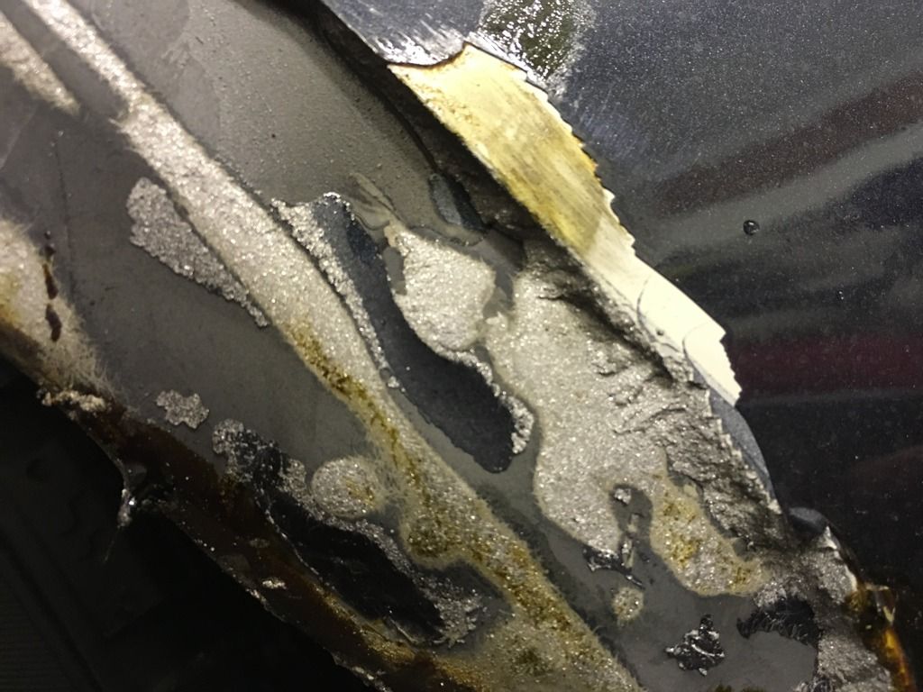

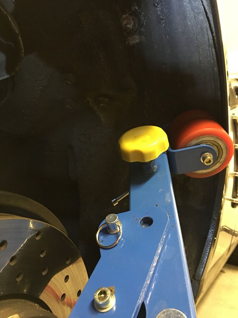

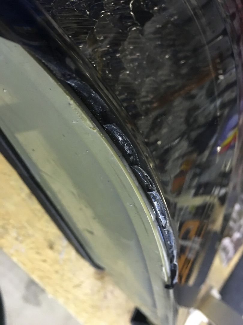

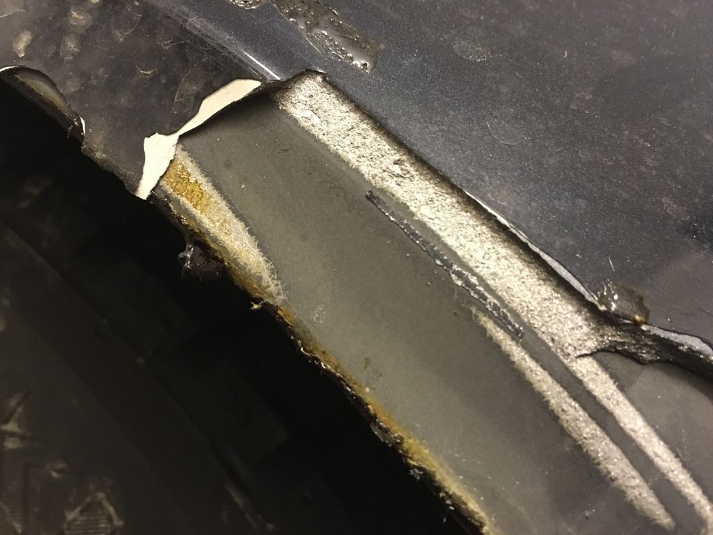

Vähän updatea. Kaaret mankeloitu, oikeanpuoleinen kaari sitten halkesi muutamasta kohdasta hieman. Tuli siis samalla vähän historiaa autosta taas tietoon. Pitää fixailla tuo ennen maalausta, vaikkapa samalla kun etupuskuria sovittelee paikoilleen.
Mankelia saa muuten korvausta vastaan lainaan, jos tarvitsee :wink:
Kaaret levenivät aavistuksen, ja pokkaus painui mukavasti sisään.
Vasemmanpuoleisessa kaaressa mankeli paikoillaan. Pesin samalla pyöräkotelon. Kuvassa ei vielä pesty.
Samasta kaaresta en muistanut ennen jälkeen kuvaa ottaa. Tässä oikean puolen etukaari ennen mankelointia.
Tässä vasemman puolen kaari mankeloituna, kaaren etuosaa ei saanut mankeloitua rungon muotojen takia. Kuvasta ei kunnolla saa käsitystä miten kaari on levennyt, toisesta kulmasta olisi näkynyt paremmin...

Alcantara on nättiä mutta ota nyt hyvä mies toi SLK teksti tosta hanskalokeron luukusta pois ja maalaa se mustaksi...
FINJJ
Viestit: 64
Liittynyt: La 09.05.2015 18:19
Re: Mercedes-Benz SLK 230K R170
Viesti Kirjoittaja FINJJ »
Minun puolestani SLK logo saa olla hanskalokeron kahvassa.

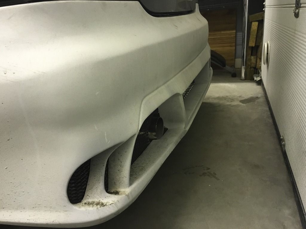

Viikonloppuna ei juuri mitään saanut aikaiseksi SLK:n osalta. Vanhan puskurin sisäosan liimailin uuteen kiinni.
Tänään laitoin uuteen puskuriin vanhasta puskurista sivuilla olevat kiinnikkeet ja niille tein reiät tietenkin. Josko sitä huomenna saisi puskurin jo kiinni... Putkelle pitää tehdä aukko vielä ritilään, ja näyttäisi siltä että pitää myös itse puskuria hieman puukottaa, ettei ota siihen kiinni. Kuvia huomenissa tulossa...

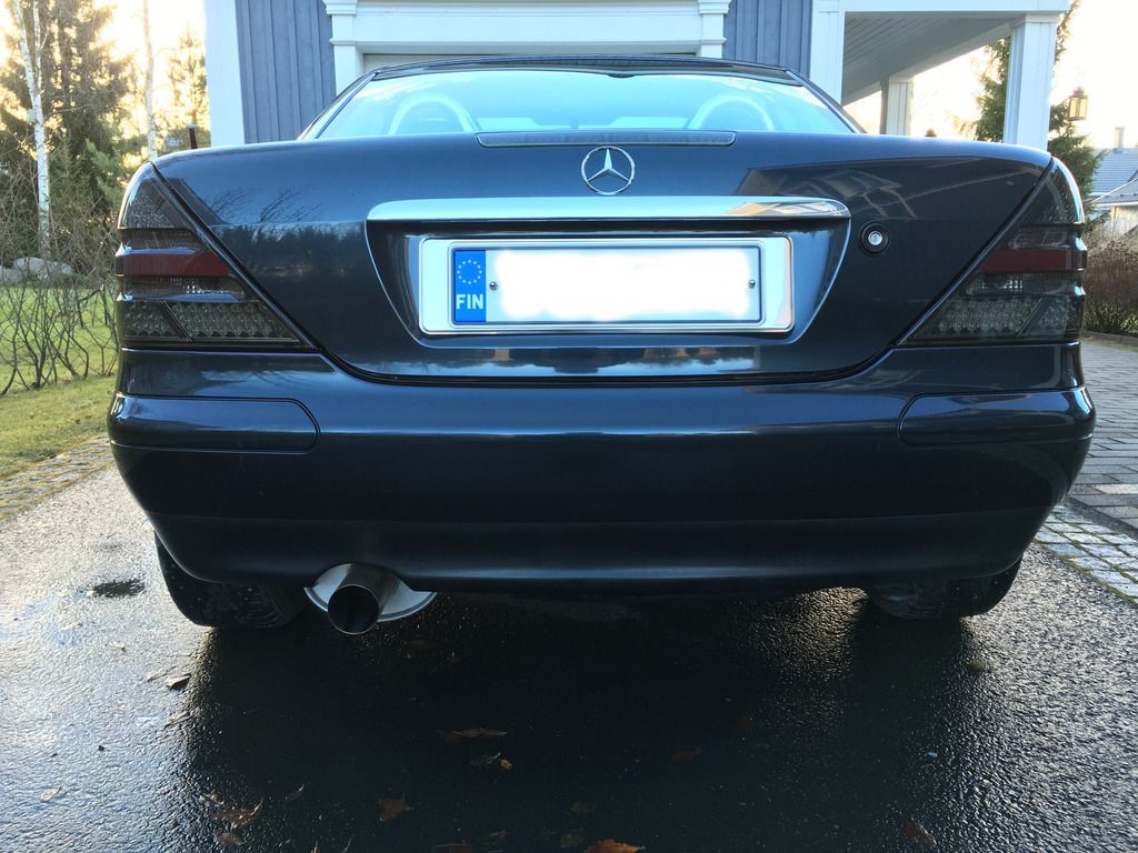

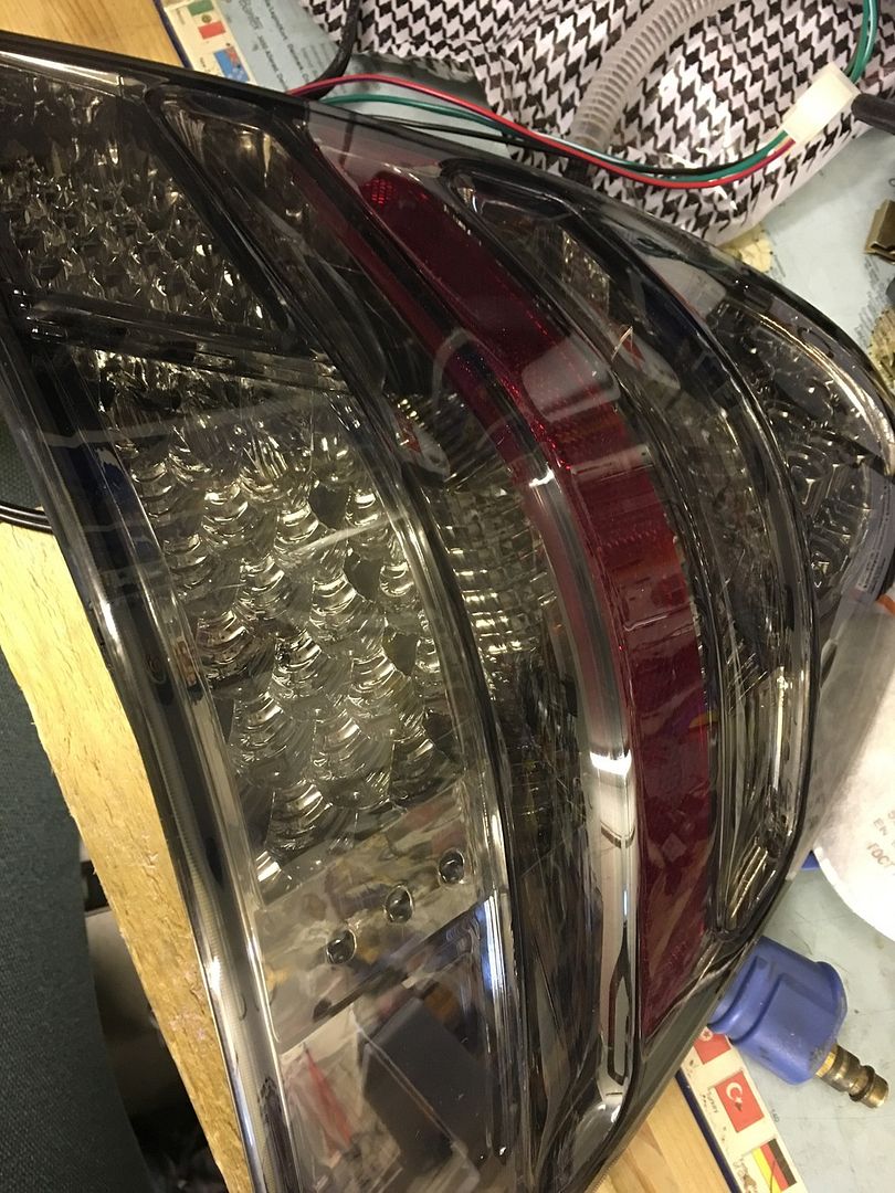

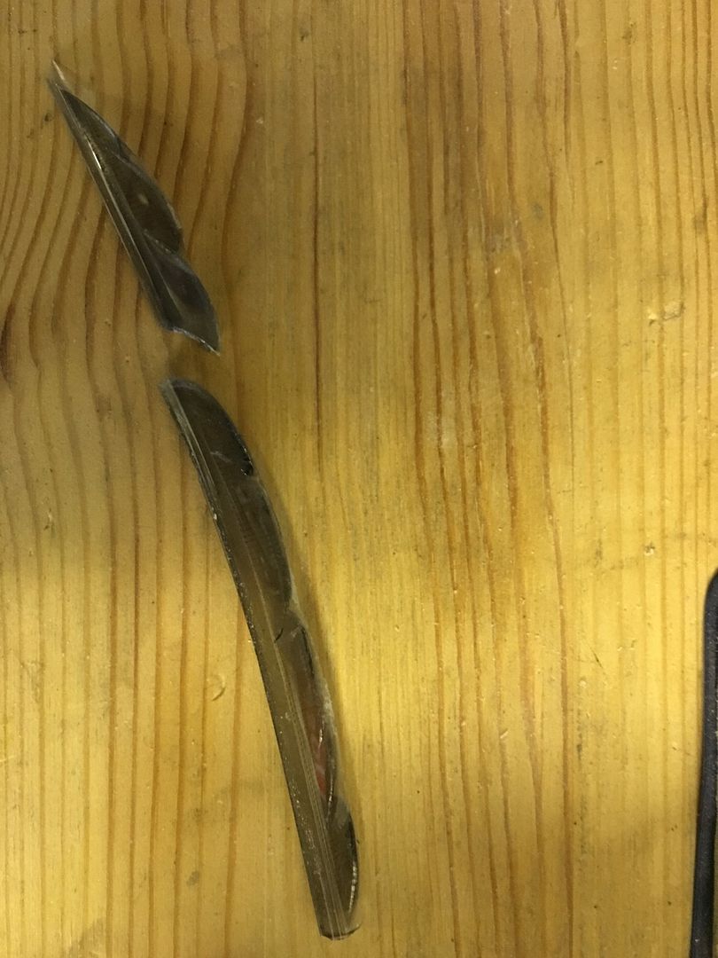

Puskuria sovittaessa otti ja meni sitten vasemmasta takavalon kuvusta irtoamaan kaksi noin 2cm pitkää ja 0.6-1cm paksuista palasta. Uusi piti sitten tilailla...
Kohta siis myynnissä savunväriset takavalot, oikea ja vasen... Palaset saa toki mukaan jos haluaa liimailla, YV:llä tavoittaa.

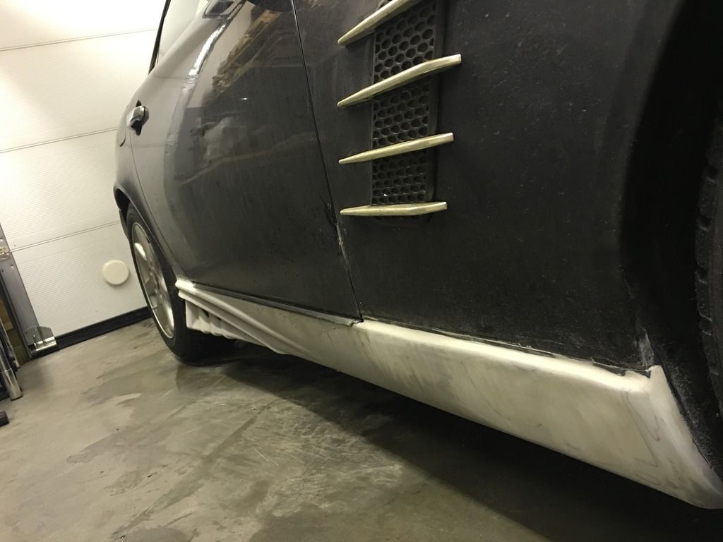

Nyt kaivataan apuja SLK:n omistajilta, joilla on sivuhelmat autossaan. Tarvisin kiinnikkeistä kuvia, jotta osaan liimata noihin omiin oikeille kohdille ne. Jos joku viitsisi laittaa, olisi mahtavaa. Netistä kaivelin, muttei löydy hyviä kuvia / riittävästi.

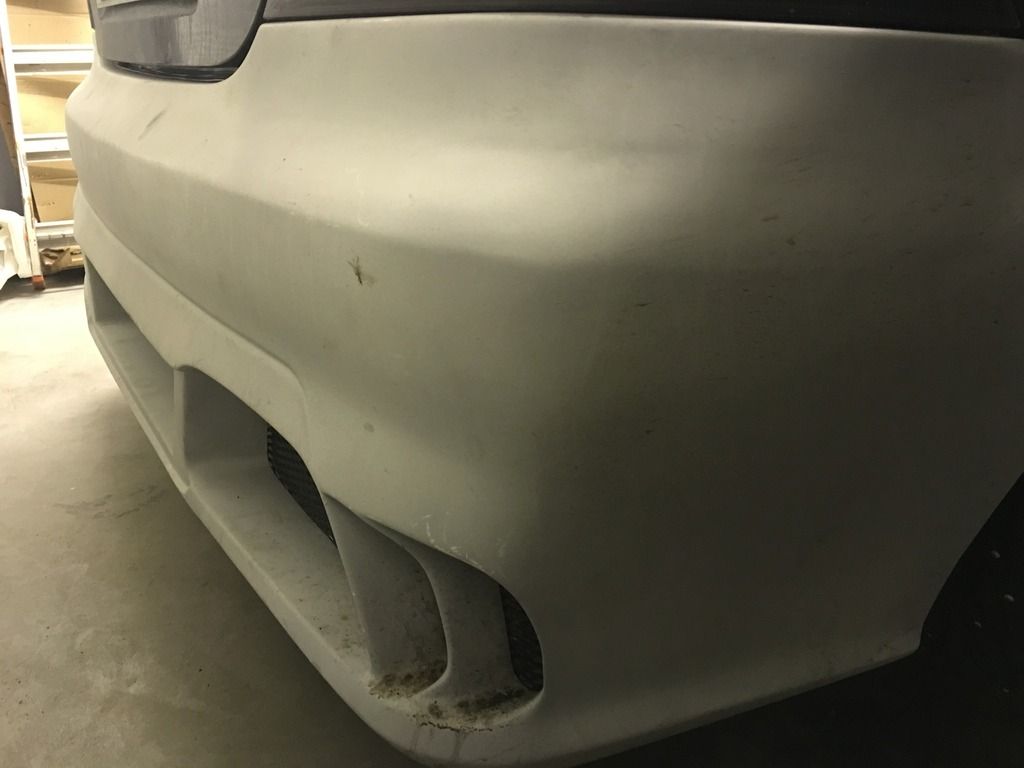

Kuvia puskurista, paskainen kun mikä:

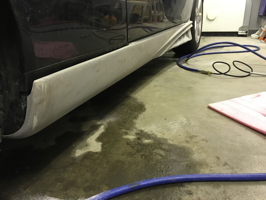

Sivuhelmasta kuvaa, pikkuhiljaa... Vielä hiomista jäljellä vaikka kuinka, että saa istumaan.

Helmoja laiteltu viimepäivät, toinen puoli alkaa olemaan valmis, toiselle puolelle kiinnikkeille vielä reiät yms.
Uudet takavalot saapuivat eilen, ja sain ehjän paikalle.
Jos jollain kiinnostaa savunväriset SLK:n oikea ja vasen takavalo, yhteyttä vain. 200€ lähtee, (300€ ovh saksan ebaystä) hinnassa on huomioitu vasemmasta takavalon alaosasta lähteneet palat, ne saa mukaan. Alkuperäiset laatikot saa myös mukaan ja valoissa on kaikki johdot ja ledien boxi mukana, plug'n play valot siis. Muutama työkaveri meinasi, että eihän noita irronneita palasia edes huomaa jos ei hoksaa. Minusta ne taas näkyvät, tarkka mies kun on. Tässä muutama kuva valoista

Vänkärin puolen takapäästä alkanut kuulumaan kummaa "narinaa / natinaa" kun peräkopista painaa kovaa, natina kuuluu, myös pienissä töyssyissä / kuopissa kuuluu sama. Rasvailin kaikki nivelet ja jousen yläpään, mutta silti sama jatkuu.
Onko jokin hela / pusla lopussa vai? Takarengas ei kyllä ota mihinkään kiinni. Mistä lähdetään vaihtamaan osaa? Narinahela?

Kysymystä tietäjille. Aiemmassa postauksessa kerroin kun mankeloin kaaria, yksi niistä halkesi. Otin nyt haljenneet palat pois, mitä kuvissa oleva "hopea" aine on? Hopean aineen alla on alkuperäistä maalia, mutta miksihän tuohon on tehty kerros tuolla aineella ja sitten uudestaan väri päälle. Koko vänkärin puolen kylki on ilmeisesti joskus maalattu uudelleen, yksi lakka valuma näet vänkärin puolen takakaaressa.

Kyljistä kuvaa hieman, tasaista alkaa olla vihdoin ja viimein. Auto paskainen kuin mikä, mutta niin ovat kelitkin. Takapään Narinan syyksi paikallistin melko isolla varmuudella vänkärin puolen takapään jousen yläpään kumen. Outoa, jos se olisi jo rikki, kun tuolla uudella alustasarjalla ja yläpään kumeilla ei ole kuin jotain 1500km ajettu. Mutta katsotaan mitä sieltä paljastuu.
Tuo harmaa ainekkin selvisi mitä se on: kemiallista metallia. No hiotaan ja laitetaan kaari kuntoon ennen maalausta, sehän on pääasia. Mukavaa tämä yksinpuhelu :wtf:
Viestit: 5650
Oudon näköinen on kyllä tuo kaari. Ei sielä mikään jousikumi narise, vaan se alatukivarren ulkohela.
pera8x
Viestit: 6702
Paikkakunta: TAMPERE/LEMPÄÄLÄ
Viesti Kirjoittaja pera8x »
juu, "kemiallista metalliahan" tuo näyttäisi olevan. eli siis suomeksi sanottuna pakkelia, missä on jotain alumiinihippusia seassa. ei ole mitään tekemistä oikean metallin kanssa tuolla aineella.

Huomenna huoltoaika varattu helan vaihdolle. Sitten ei narinat enää vaivaa. Voisin tänään tai huomenna tuosta sisustasta napsia kokonaiskuvaa, kun ei vielä yhtään sellaista ole. Stay tuned!

Sisustasta kuvia. Kynnyslistat puuttuvat tosiaan vielä, sen takia viimeisessä kuvassa kynnyslistan kohta on niin ruman näköinen.

Narinahelat vaihdettu, eivät olleet edes kovin huonokuntoiset. Vika ei poistunut. Uusi aika 2.3 .... Bensapumppu märkänä virtajohtojen päästä, joten sekin vaihtoon siinä samalla.
