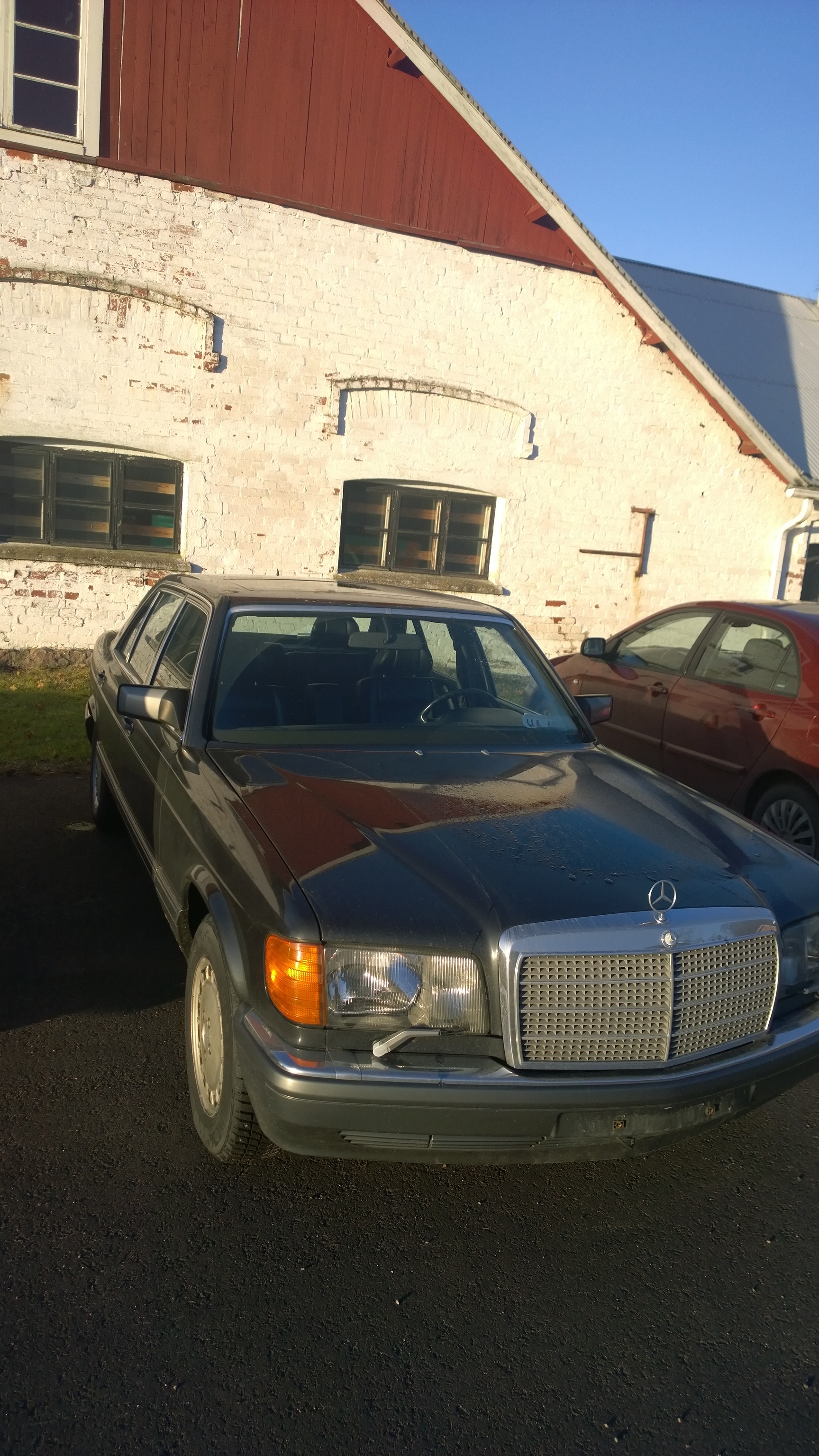

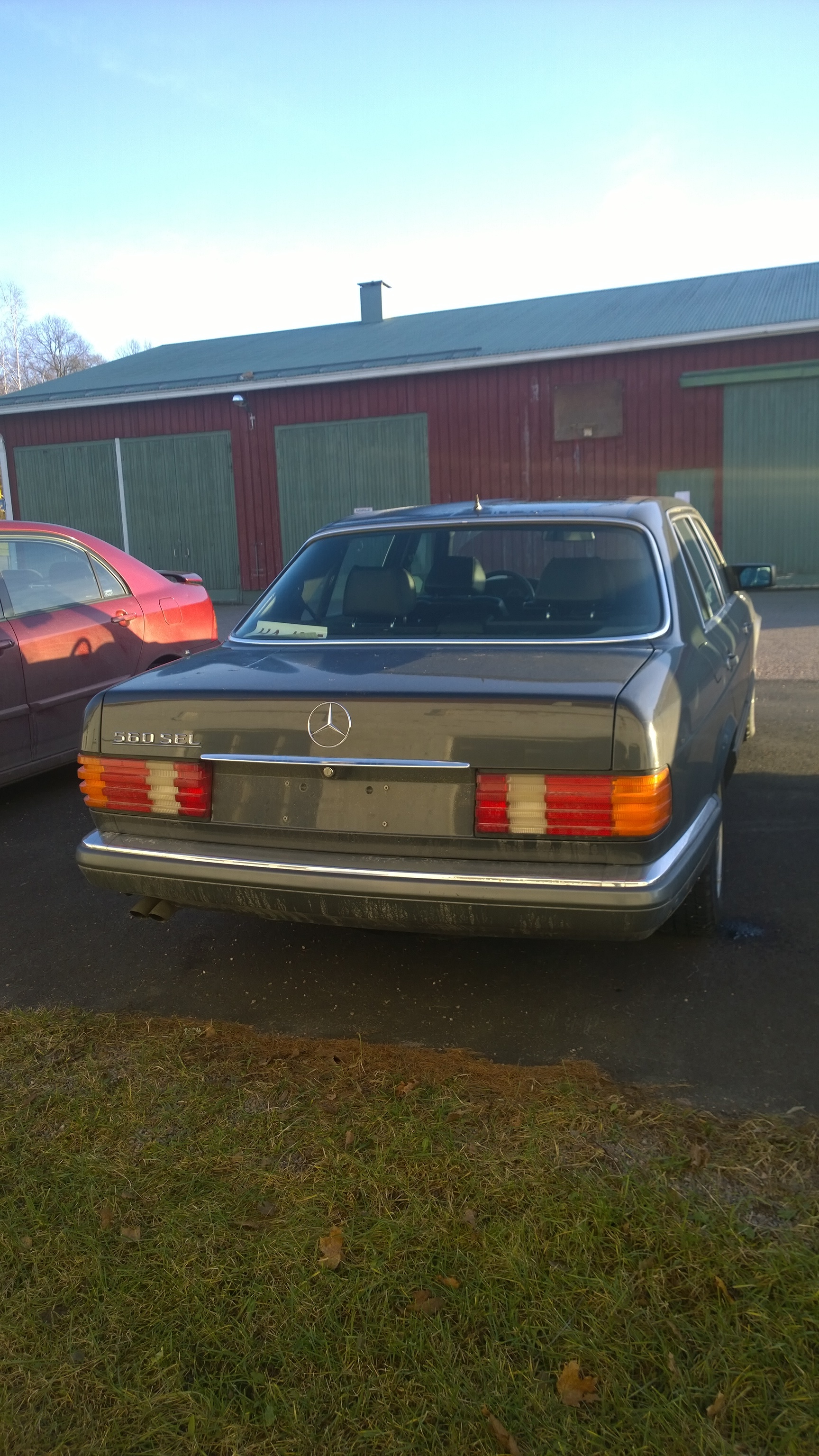

Tässä myös pari hätäistä kuvaakin, oli pakko napsia pari kuvaa kun paistoi aurinko.
Autoa hakiessani Hangosta huomasin että vahapinta on kohtuullisen hyvä laseissa sekä pelleissä, en tiedä onko välitysfirma vahannut vai onko tuo jo Saksan puolelta mutta eipähän heti tarvitse olla vahaamassa uusiksi. Auto on hiukan likainen tällä hetkellä koska ei näillä kurakeleillä ole hirveemmin järkeä pestä autoa. Ajatuksena oli hankkia keraaminen vaha seuraavaksi pintaan.

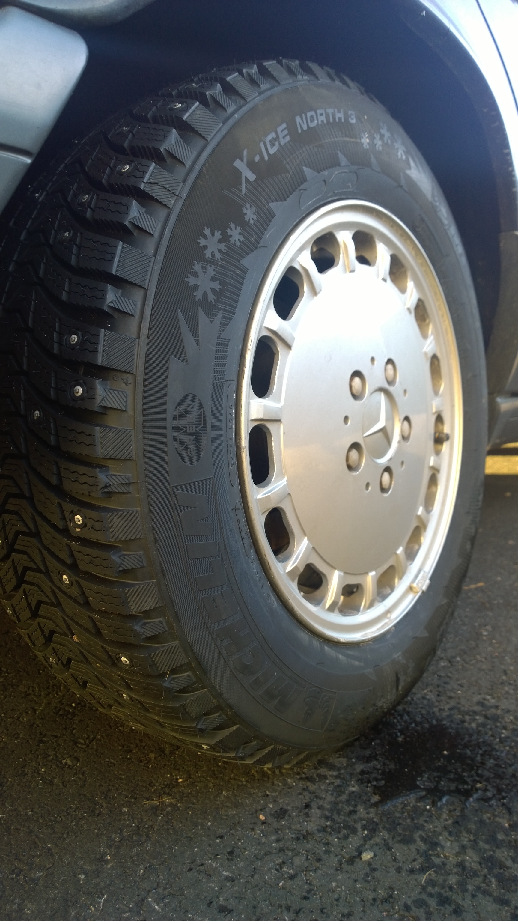

Talvirengaspakko lähestyi uhkaavasti ja nastarenkaat oli saatava alle, Hakkapeliitta 8 olisi kiinnostanut eniten mutta W126:n koossa niitä ei valmisteta enää :eh: 205/65/15 koossa kylläkin, rengasliike tosin sanoi ettei kapeampia renkaita voi laittaa koska kantavuus ei riitä, täh? Ei kai se kantavuus nyt noin pienestä voi olla kiinni..
Noh en jaksanut enempää alkaa väittelemään vaan tilalle tuli sitten Michelin X-Ice North 3:t alkuperäisellä koolla eli 215/65/15. Talvivanteina toimii isäni vanhan 300SE:n kaivonkannet joiden varaosanumero on sama kuin tämän auton alkuperäiset vanteet joka on muistaakseni 1264003002, eli mahtuu pyörimään :) Samalla tärinä lakkasi kokonaan, varmaan johtui pelkästään tasapainotuksesta.
