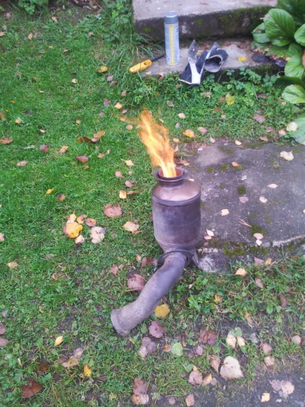

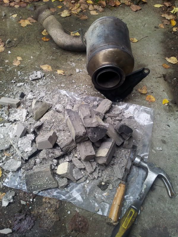

Tänään tyhjensin 320:n etukatin vasaralla ja taltalla.
Sinne tahtoo vähän jäädä jotain huopamaista materiaalia jolla katti on kiinni pöntön seinässä.Suoritin jälkipolton.
