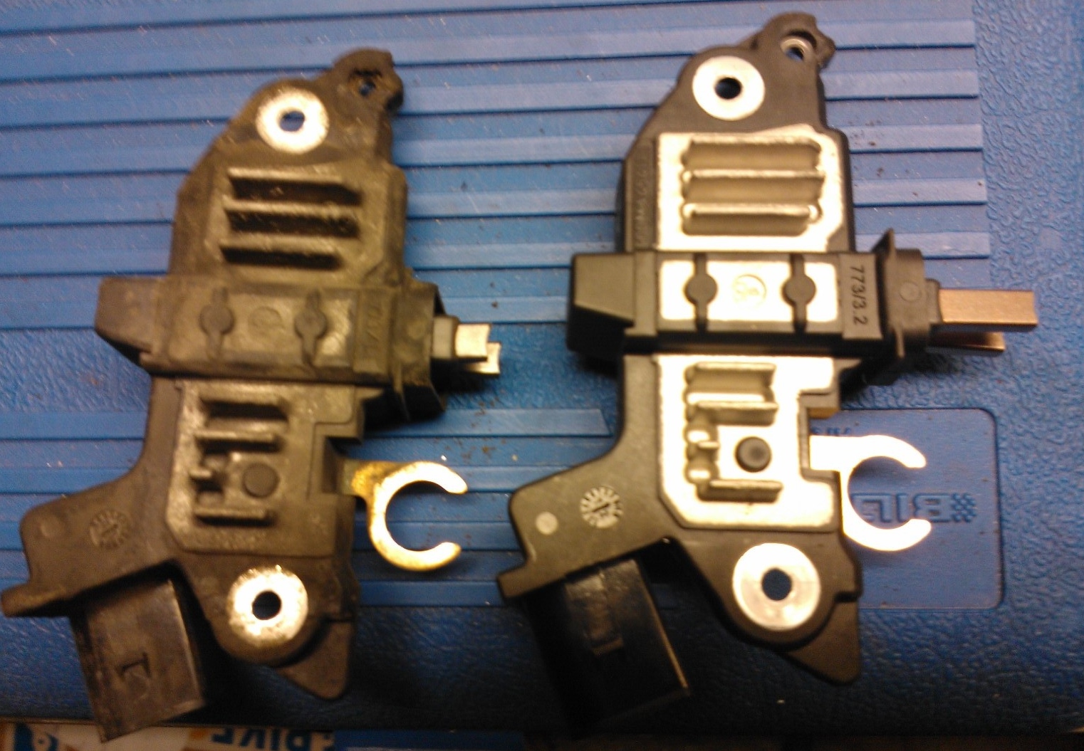

Jatketaampa monolookia, josko jollain samaa edessä.
Eli oireet: jännite käynnistyksen jälkeen ok, mutta putoaa puolen minuutin sisään nopeasti -> 12-12,5V
Akut ookoo.
Laturia ei välttämättä tarvitse vaihtaa, hiilet saattaa olla loppu. Jännitteensäädin, tai millä nimellä sitä halutaankin kutsua (noin 70€) on helpompi vaihtaa kuin koko laturi. Alta joutuu irrottamaan ilmaputken edestä, ja toki purkamaan muovit. Mutta ei monen tunnin homma.
Tuolla kuvasarja asiasta, tuon lisäksi cdi koneissa tosiaan ilmaputki irti edestä, torxeilla kiinni.
http://mbworld.org/forums/w211-amg/3911 ... nator.html" onclick="window.open(this.href);return false;
Hiilet vanhat vs uudet:

Törmäsin tuohon threadiin jenkkifoorumia selatessani (olin tuon aiemminkin lukenut), ja muistuimieleen että tälläkin foorumillajoku taisteli käynnistyksen jälkeen putoavan jännitteen kanssa (oli varmaan toinen uudempi threadi mutta linkitetään nyt tämä tähän jos haulla joku tämänkin bongaisi). Eli syynä voi olla epäsociva jännitteensäädin:
http://www.benzworld.org/forums/w211-e- ... ult-5.html" onclick="window.open(this.href);return false;
Minä taisin aiemmin johonkin tälle foorumille linkittää nuo erityyppisten säätimien WISdokkaritkin, mutta tuossa nyt varmaan riittävää tietoa myös...
