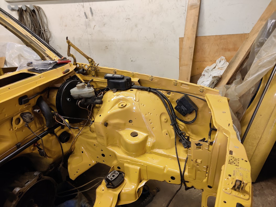

Hiukan on edistytty tämänkin kanssa. Piti leikellä varaosa autosta muutamia paloja konehuoneeseen niin saa siistimmän tehtyä siitä.
Ennen korjausta.
Ja hiukan keskeneräisenä.

Ompas jännästi ruostunut, ilmeisesti tehostin vuotanut jarrunestettä tuonne joka liuottanu maalit pois ja sitten ruostunut? Toisella puolelllahan akusta vuotava happo tekee tuon.

Tai kytkimelle menevä letku, kun se oli vaihdettu puutarhaletkun näköiseen muoviletkuun. Akun alla on myös hitsattavaa.

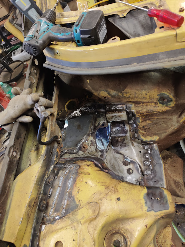

Nyt rupeaa olemaan myös oikea puoli korjattu akun alta.
Helmapeltiin joutuu myös tekemään paikan kun sisäpuolelta meni ylätasosta helposti läpi ja sivulla oli myös pehmeää.

Kuskinpuoli rupeaa olemaan valmis hitsausten osalta.
Seuraavaksi apparin puolelle lampun alle uuttapeltiä ja helman pään korjaus.
On tarkoitus vaihtaa myös lampun ympärille pelti, kun se on vääntynyt syylärin vierestä mutkalle.

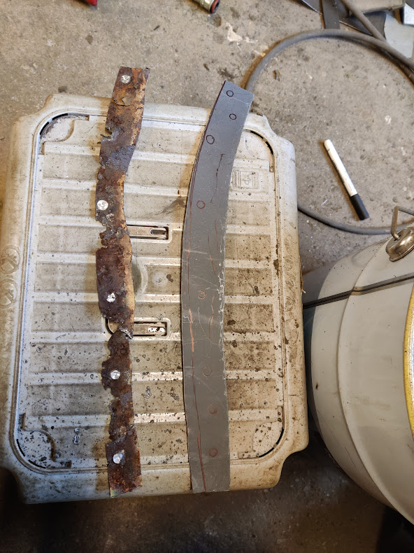

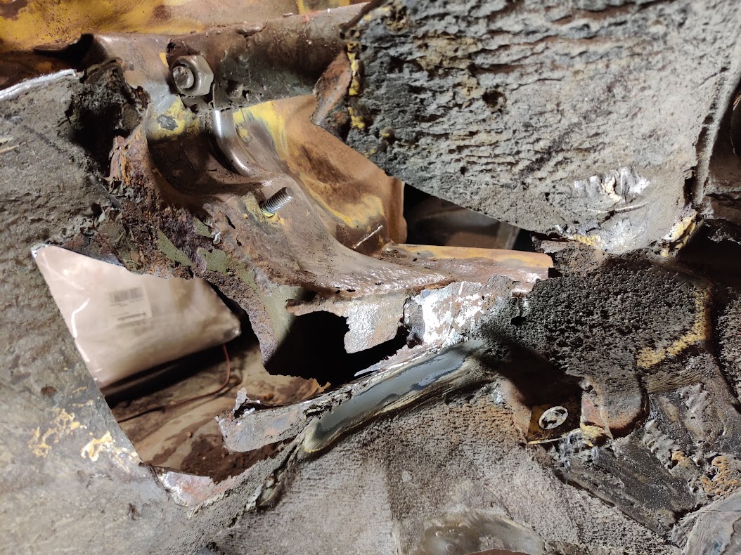

Löytyi vielä muutamasta kohtaa hitsattavaa. Akun päällä tiivisteen alla oli heikko kohta. Kuvat ennen korjausta ja sen jälkeen.
Tässä on alempi pelti ja uusi pellin pala.

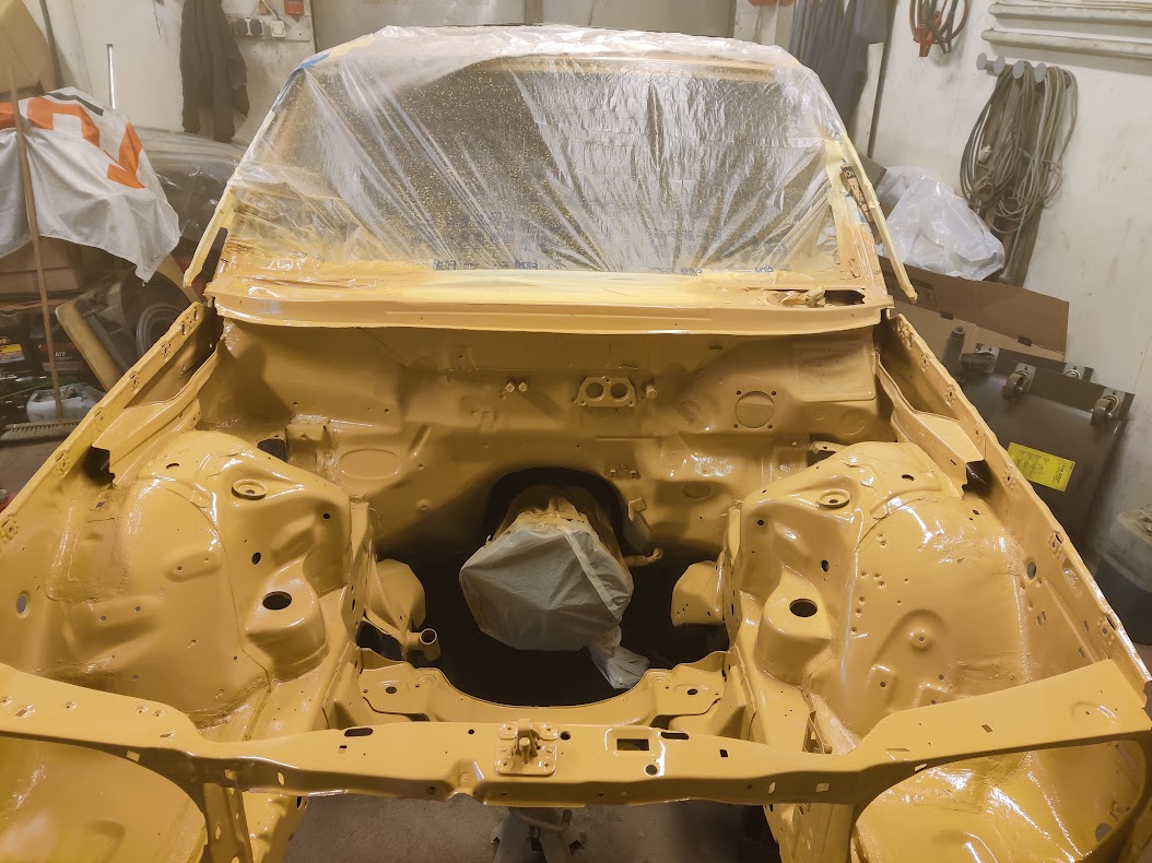

Konehuoneen maalauksen valmistelut on loppusuoralla niin maalaus keltaiseksi tulee loppuviikolla.

Nyt on konehuone maalattu niin pääsee aloittamaan kasauksen.
