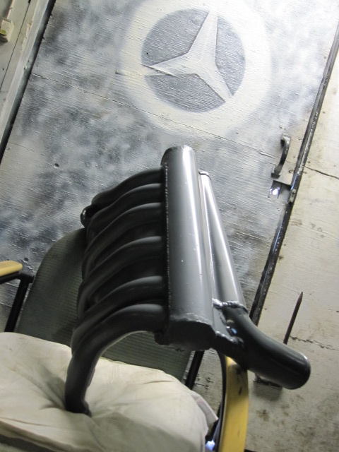

Loma alko kerkee puuhastella taas.. :)
Imusarja olis siinä toivotaan että sopii tota lähtöö joutuu varmaa pätkäsee...
Pakosarja tulee kans uusiks kun vaan saan varmuuden mitä oon tekemässä? :crazy:
Pistetään nyt siitäkin yks luonnos kuva muun mallista saa ehdottaa.
TDi
Viestit: 116
Liittynyt: Ti 23.11.2010 13:23
Re: W124 Street-Turbo -->606
Viesti Kirjoittaja TDi »
tänään kerkes ottaa auton telakalle ja purettuu tarvittavat.
eli uus imusarja sovitettu mahtuu just oikein vaikka silmämääräsesti rakennettiin :thumbup:
pakosarja hepattu kasaan pitää vielä lopullinen turbon laipan kulma tarkistaa ja hukkaportti hitsata nyt kokeillaan vaan yhdellä portilla ku tuntuis riittävän ja näyttäs 4" down pipe mahtuvan hienosti.
sitten kysymys kun pakosarjan pultit oli päässy taas löysälle vaikka sellaset lukkoprikat ja jälkikiristetty ja laippankin oli vetäny kieroks niin auttaako jos poltan punahehkuun ton uuden että jännitykset lähtee ? ja minkälaisii pinnapultti mutteri patenttejo muut on käyttäneet ?
laatikkoon öljyn+suodattimen vaihto uudet tulpat ja tiivisteet.
moottoriin uudet öljyt+suodatin teboilin 5W40 aattelin pistää kun vika taikaa olla liian kankeissa öljyissä tällä hetkellä 10W30 delvac joka tuntuu kylmällä koneella lähtiessä jos vähän sattuu reippaasti lähtee ni venttiilit sekoo ja hetken rötää ja taas käy normaalisti ja kuumanakin varmaan aiheutti tuon ongelman että tuntuu ettei nafta riittäis mut tolla sähkösellä pumpulla ei tilanne korjaantunut. tai sitten on nostin remppaa tiedossa :think:
uudet renkaat tilattava taas ois kankailla tälläkertaa molemmista päistä :wtf:
jakoremmiin uus iskari ja kiristinpyörä uudet ahtoputket ym pientä pissapoika ois kiva saada. :problem:
sit penkkiin ja katsastukseen ! :thumbup:
Kokeile silleen, että kun se nyt on mottorissa vedetty lämpöihin valmiiksi koneen kanssa, niin vedät kerran plaaniin koneistamolla ja perään nordlock mutterit. Ei niitä varmaan mistää motonetista saa, siellä myytiin viimeksikin jollekin urpolle sinkittyjä kilomuttereita pakosarjaan.
Onhan sulla kanssa elämisvaraa niissä reijissä sivusuutaan ?
TDi
Viestit: 116
kuulostas ihan hyvältä mutta ei millään jaksais irrottaa kun kerran on paikalleen saatu :D
joo vanhassa oli 10 reijät tiedä sit riittääkö. tosiaan tähän vois jyrsii vähän soikeeks.
no jos koitan vaan "uunittaa" ja plaanata tietää sit kertoo toimiiko tuo konsti saahan sen sit irti ku rupee vuotaa ;)
varmaan suurin syy tuohon kieroks vetämiseen on että täytin liian isot raot, nyt koitan tollasta tekniikkaa että hitsaan noista suppiloista ylöspäin kokonaan nippuun ennenkun hitsaan sen tohon laippaan kiinni ja ensin hepeillä ja antaa jäähdyy välillä :problem:
kannattaako pakoputkee tukea lohkoon ? kun mietin että onko siitä enemmän haittaa vai hyötyö kun ei pääse elämään ? :roll:
kaikki pitää tehdä kantapään kautta, oppiipahan olemaan :thumbup:
