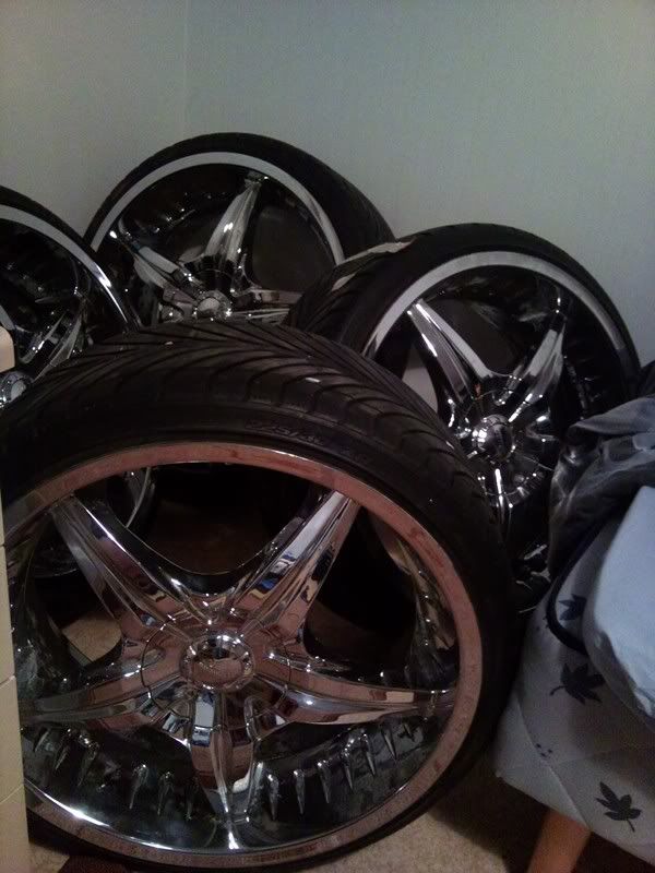

Siinä olis meseen uude vanteet ja renkaat 225/30R20" Innolla odottaa että sopiiko ne edes pyörimään siellä =)

TeamAhma kirjoitti: Siinä olis meseen uude vanteet ja renkaat 225/30R20" Innolla odottaa että sopiiko ne edes pyörimään siellä =)
Komiat on palstat. Kyllähän ne ainakin rengaskoon puolesta mahtuu, jos ET on suht "alueella".
ET 45 varmaan levikepalaa kaipaa väliin ettei jää oikeen sisään ?!
Jep. Näin voisi olettaa jos vanteet on jotain 8"-9" luokkaa. ET35 / 8" / 225 leveellä renkaalla tulee eessä ainakin aika hyvin kaarelle, takana vois tulla jokusen "millin" enemmänkin. Mut näistähän löytyy threadeja varmasti kyllästymiseen asti tältäkin foorumilta.

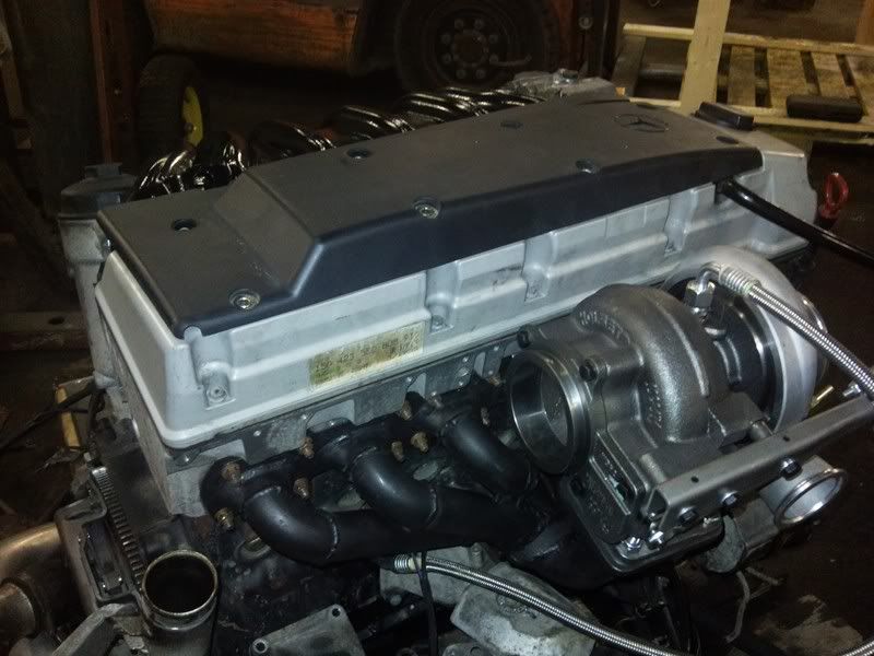

Nyt olis pakosarja valmis, kohtuullisen työllistävä vaikutus semmosen tekemisessä :roll: ...Moottoriin saatiin eilen syöttöpumppu paikoilleen ja ennakot kohtiilleen, alakertaa vähän availtiin ja tarkisteltiin laakereita kaikki näytti olevan kunnossa. Mitattii puristupainaat joka pytyltä, parilla pyöräytyksellä mittari aina pohjaa eli puristuksia kyllä löytyy riittävästi :) Huomisen episodi olis laittaa laatikko pakosarja ja turbo paikoilleen, sitte ruveta tyrkyttämään konetta tuonne mersun nokalle. :shock:

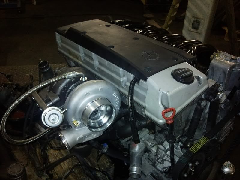

No nii nyt ois moottori paikoilleen laittoa vaille, piti tänään saaha se paikoilleen mutta joutu takkuamaan pakosarjan turbon ja yljyn paluu putkien kanssa niin siinähän se menikin sitte kokopäivä. Mutta enviikonloppuna pääsee suoraa asentamaan paikoilleen, pumpussa on tosi pitkä liikerata että saa nähä minkälaiset vivustot sinne joutuu oikeen kyhäilemään =/
Imusarjan käytin pulveri maalauksessa.
M5 race asetelma
Pumppu asennettuna =)
Viikot joutuu olla koulussa ni vähän rajottaa tätä harrastus toimintaa, viikonloppusin vaan aikaa tehä :x

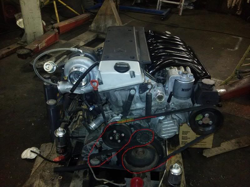

Apulaite remmi kiertää väärin. :D
TeamAhma
Viestit: 298
Paikkakunta: Isokyrö
Viesti Kirjoittaja TeamAhma »
Mika.T kirjoitti:Apulaite remmi kiertää väärin. :D
Mites se pitäs kiertää ???? :o :D
tuossa muuten voi ruveta remmi luistamaan :D
TeamAhma kirjoitti:
hetken kyllä saat itse miettiä oikeaa vastausta... kyllä me sitten sanotaan, jos se ei aukea :roll:

Eikö se ota tuohon vesipumpun pyörään jos noin laittaa ??
Viimeksi muokannut TeamAhma, Su 07.02.2010 23:13. Yhteensä muokattu 1 kertaa.
Lae.fi
Autodeco
Para art
mä olisin laittanut tämän kuvan, mutta Mika.T hätäili taas, eikä antanut oppilaan edes esittää omia ratkaisu mallejaan :?
Kuva tuossa on vain tuo ilmastoinnnin kompura ylimääräisenä komponenttina, mutta periaate kyllä selviää...
TeamAhma kirjoitti:Eikö se ota tuohon vesipumpun pyörään jos noin laittaa ??
ottaahan se tuossa sunkin versiossa, mutta kampuralta ei taideta saada ihan riittävästi kitkaa, että lähtis remmi pyörimään :wink:

napa kirjoitti:
joo sitä mietinkin että aika vähän se ottaa kapuran pyörään, kun remmiä asentelin =) Mutta noin se tais olla edellisessäkin :D Täytyy varmaan muuttaa se niinkun se kuuluu olla.

Sen kuuluu vastata vesipumpun rattaalle ylä ja alareunasta hihnapyörää.
TeamAhma
Viestit: 298
tuossa on autodatan kuva =) Mikähän tuo G kiristin on Onko kellään ollu ??

Noissa "isolohkoissa" on tuo G ohjainrulla. Eli 2.3, 2.9 ja 3.5l. koneissa.
