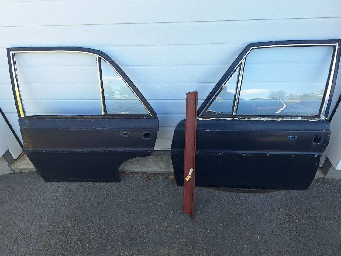

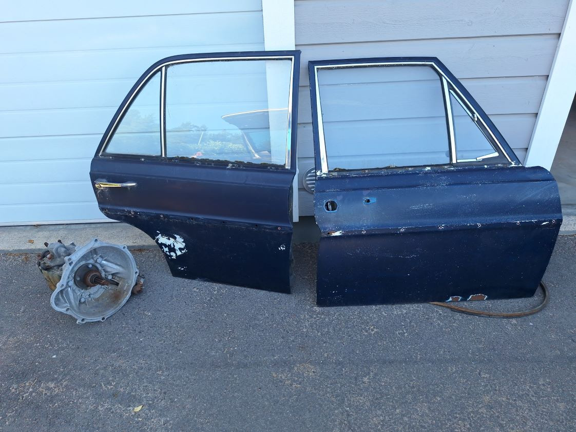

Parempi ovisarja esittäytyi vihdoin saataville niin nappasin itselle, muut ovet pikavilkaisulla näyttäisi että menee pelkällä puhaltamisella mutta kuskinoven tiivisteura on hieman hapero, toki mukaan tuli sopivasti alaosan korjauspala! Näissä näyttäisi olevan pintapellitkin suorat niin välttää ämpärillisen pakkelia per ovi, vanhoissa kaikki pintapellit on lommoilla ja useampaa hitsattukin alareunoista.

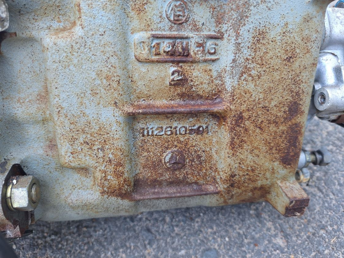

Samalla reissulla tarttui haaviin edullisesti toinen vaihdelaatikko, autossa olleesta öljyt kun laski pois niin oli aikamoista glitteriä joten oletettavasti jotain tapahtunut vaikka vielä vaihteet kytkeytyikin.

Tulipa tuossa tovi sitten leivottua yhteen autoon molemmat takaputket muutaman kympin sarjalla niin sai siinä kiroilla ja tehdä kaikki temput että onnistui teräsputkeen, siitä se ajatus sitten lähti tähän hydrauliseen. :mrgreen: Voi kyllä lämpimästi suositella, tuo oli rapiat 70e kun nuo onnettomat markettisarjatkin on jo 25e..
En aiemmin tiennytkään että akkutelineeseen kuuluu ihan pohjakin, varaosa-autossa sattui olemaan mätinyt lärpäke paikallaan niin aloin tutkimaan räjäytyskuvia ja totta tosiaan sieltähän se löytyi. Näppäsin mallista kokonaan uuden.
