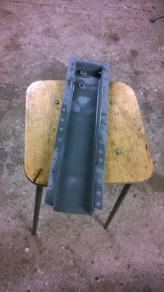

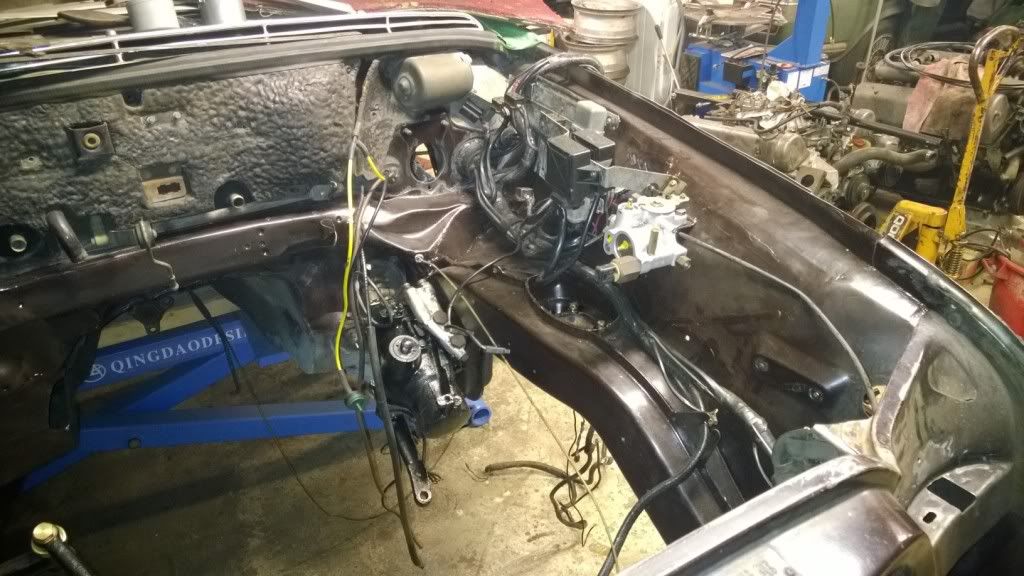

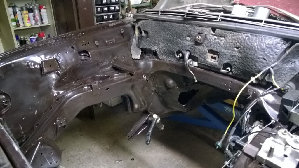

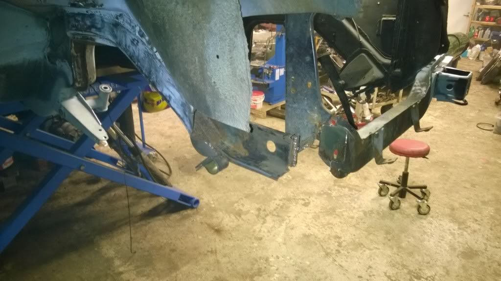

Joskus saa jotain valmistakin...tämä nurkka olisi sitten tässä...siis vain puskurin tuki. sisälokaria pitää vielä hiplata. Niin täytyyhän nämä tietty maalatakin :)
No toinen nurkka sitten täytyi operoida sitten vähän isommin...ulompi tukikin piti poistaa, jotta sen voi putsata sisältä ja hitasata sitten uudestaan.

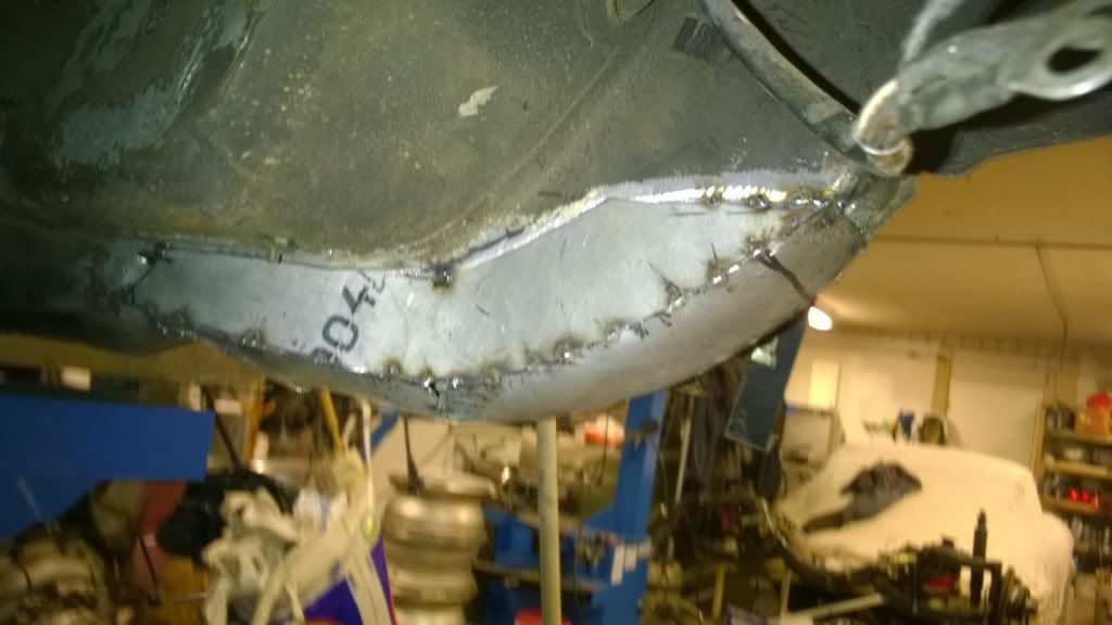

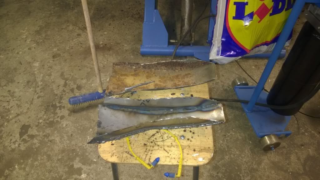

Jaksoin taas vähän puuhailla...sain näprättyä toisen etupuskurin korvakonkin kasaan...
tässä jo "pohja" paikoillaan ja maalattuna:
Päälikappale märkänä sinkkimaalista ja puskurin ulkokannakkeen kierteet hitsattuna (2x M10 mutteri)
"Pinta" paikalleen:
Samaten kuin hieman mutkalla oleva korvakko (ajaa asiansa, puskuri pysyy kiinni).

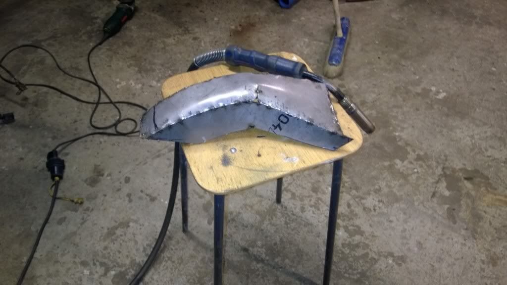

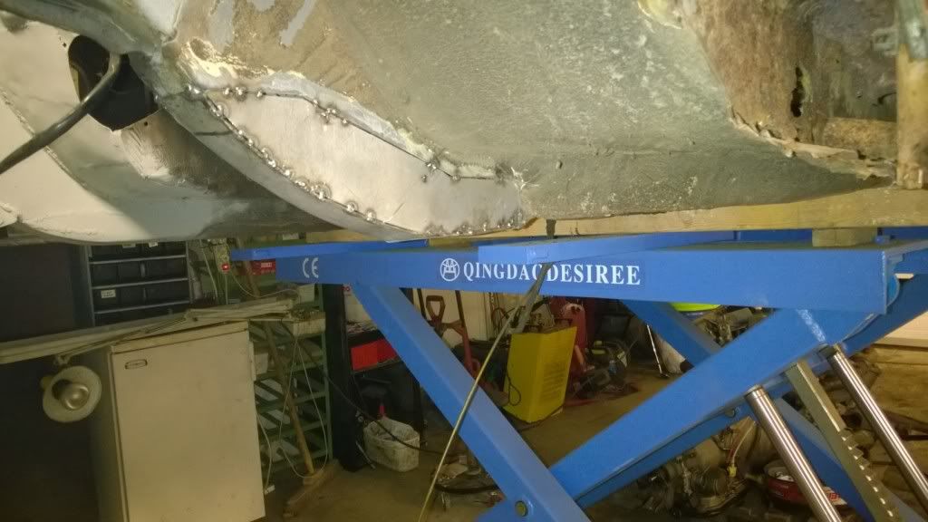

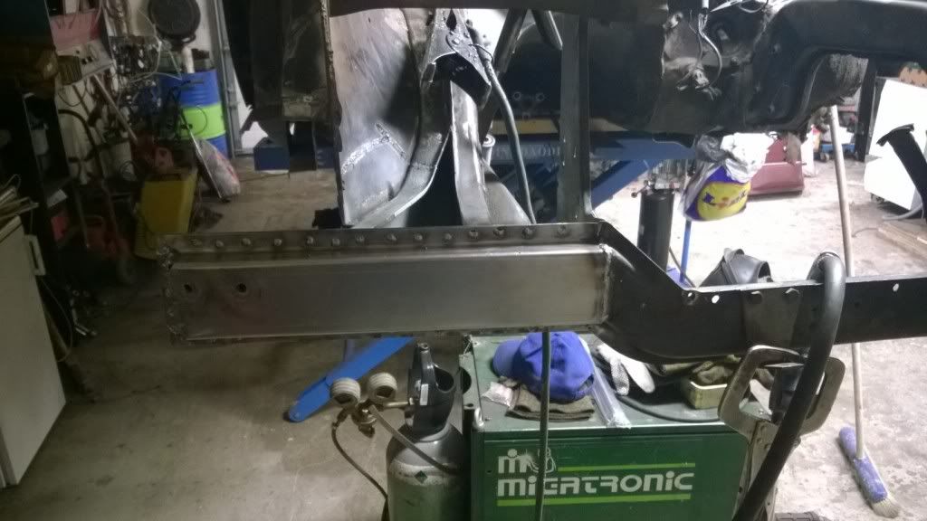

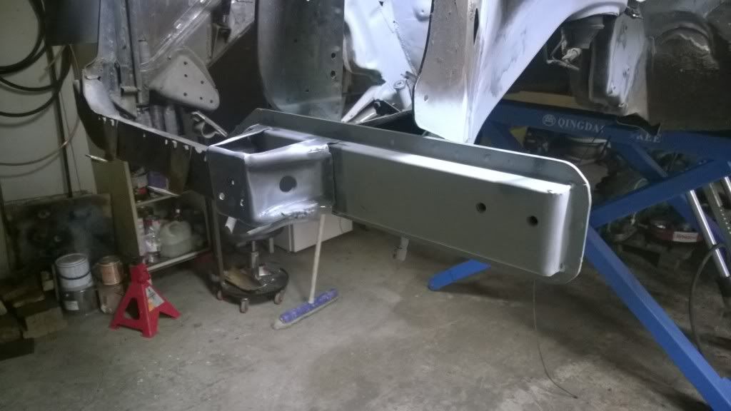

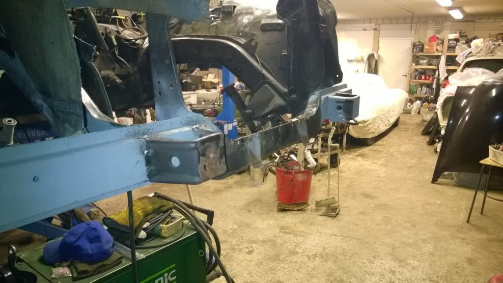

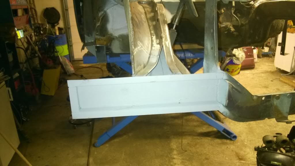

Sitten toisen runkopalkin kimppuun. 2mm. "teräspalaset" kohdilleen:
Osat irti ja hitsaamaan kokoon:
Vähemman on onneksi korjauspalassa ruostetta, kuin alkuperäisessä:
Paikalleen laittoa ennen pitää hommata sisäpuolen maalia lisää...jostain syystä se loppuu kokoajan...

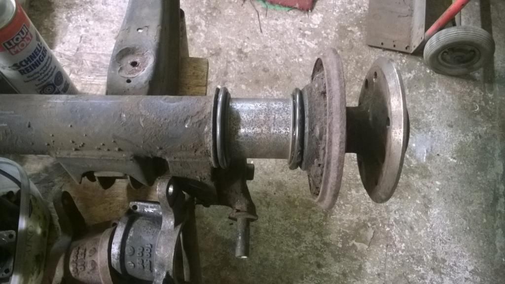

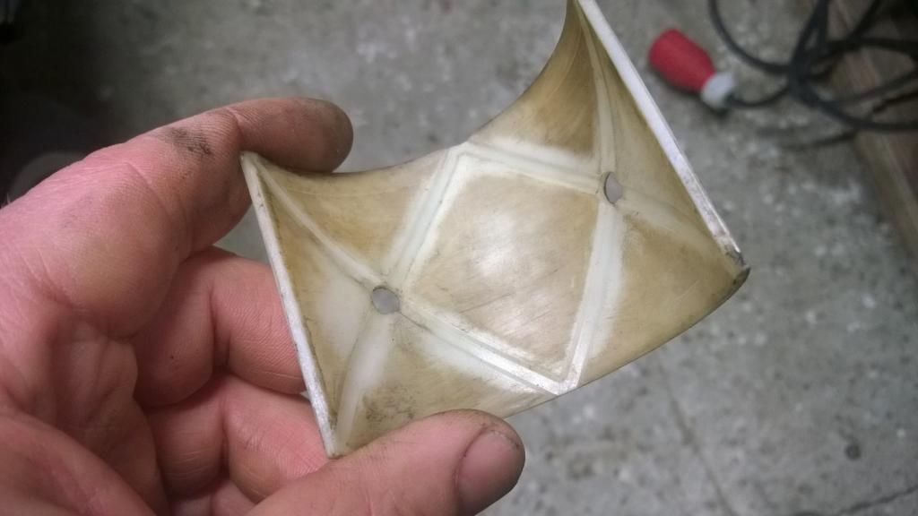

Purin tuossa, korin valmistumisen vääjäämättä lähestyessä, taka-akselin jarrut. Anti diven liukupinnat olivat ottaneet korroosiota vaseliinin alla, kaikki muovilaakerit ja muut osat aika hyväkuntoiset, osa lähes kuin uudet.
Muovilaakereissakin oli vain muutama käyttönaarmu, materiaalin vahvuus oli vielä uuden mitoissa.
Taidan vain hioa akseleista pahimmat rypyt, maalata osat ja latoa kaikki takaisin. Mietin kolojen täyttämistä jollakin täyteaineella, mutta taidan jättää laittamatta.
