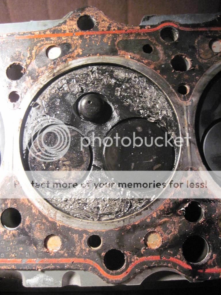

mitä on käynyt????? tai siis miksi näin on käynyt. tuolla "uuella" kannellaki saa varmaa heittää vesilintua :wave:

Kakemake
Viestit: 342
Paikkakunta: Uusimaa
Re: s124 300TDT TEHOT HÄVISI [KANSIREMPPAA]
Viesti Kirjoittaja Kakemake »
Näyttäsi että on jotain ylimäärästä ollut pytyssä pyörimässä.
Kannen kuvassa taitaa olla jotain ylimäärästä tuossa pakoventtiilin yläpuolella vasemmalla?
