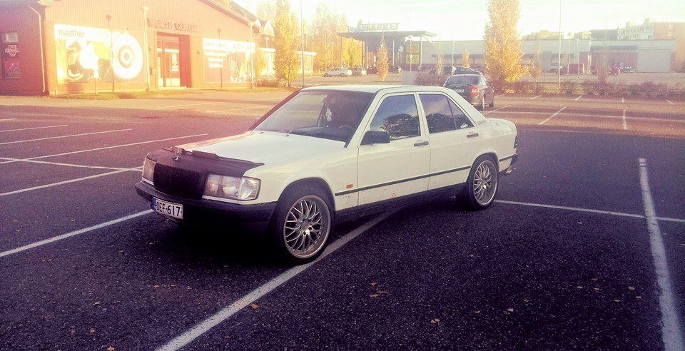

Ei mikään maailmaa mullistava projekti, tarkoitus tehdä hyvä ja toimiva käyttis sekä omaan silmään hyvännäköinen auto. Hitaasti mutta varmasti 8).
Ensiksi auto pitää katsastaa kun leima loppui pari kuukautta sitten, ja kortti saatu takaisin joten halut on kovat saada auto ajoon taas. To Do:
-Jarrut uusiksi, vaihdetaan levyt ja palat + huolletaan ja maalataan satulat.(Tehty)
-Helmasta yhden reiän paikkaus.(Tehty)
-Hiilaria sisustaan (Tehty).
-Kaikki valot ledeiksi (Tehty).
-Uusi maski (Tehty).
-Uudet kirkkaat etuvilkut (Tehty).
-Valojen tummennus (Leimaamisen jälkeen).
-Etulasien tummennus (Leimaamisen jälkeen).
-Syötön ruuvaus (Leimaamisen jälkeen).
-Xenonit keulaan (Leimaamisen jälkeen).
-Vanteiden kiillotus.
-Pikku fiksailua.
Autolla on ajettu 350tkm, ja on muutenkin hyvässä kunnossa tenavaksi. Maalipinta on hyvässä kunnossa, eikä ruostetta juuri ole.
Tällä hetkellä:
KuvaKuva
Viimeksi muokannut Jesukka, To 24.10.2013 01:26. Yhteensä muokattu 1 kertaa.

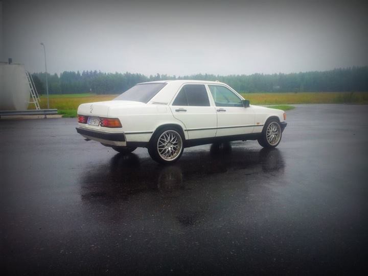

Nykykunto:
Keulaa on pakko saada alaspäin ja pian, ens kuun alusta leimalle niin jos sitte :).
Mielipitetä jos maalaisi helmat valkoisiksi? Ja laittakaas jotain mielipidettä koko autosta.

Ihan näppärässä kunnossa tuntuu tämä yksilö olevan. Omaan makuuni ei oikein vanteet ja maski sovi, mutta ne on tosiaan makuasioita. Itse en lähtis maalaamaan helmoja, tenavassa kuuluu olla mustat helmat ;)

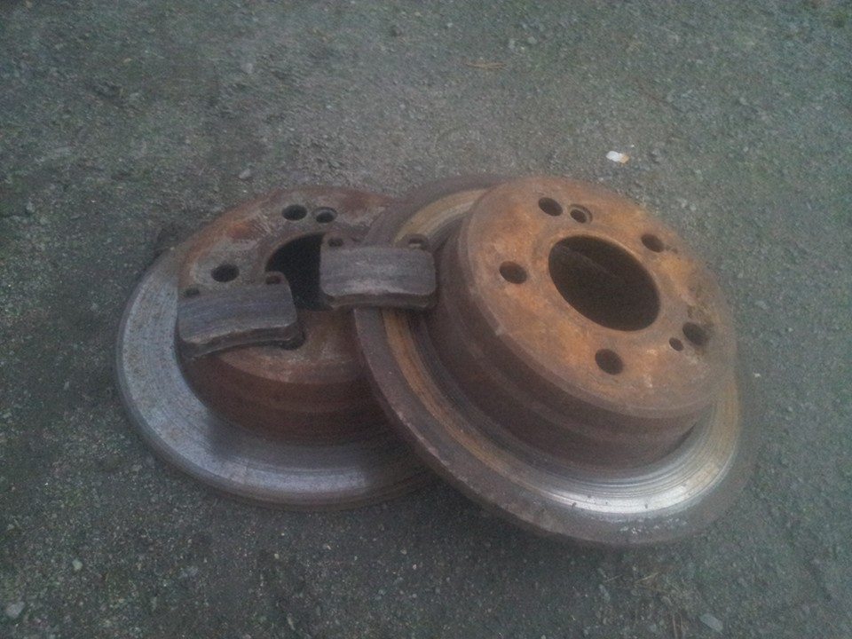

Uudet levyt ja palat tuli, täytyy laitella tässä kiinni kun vähän tulisi vielä paremmat kelit. Lämppärikin toimii, taino keskeltä puhaltaa edelleen kylmää. Muuten toimii, jos siellä on kenno nyt rikki niin sitte saakin olla kesään asti, teippaan vaan keskiräppänät talveksi kiinni niin ei tule vilu.
Sitten tarvisi apua vielä käkkärin kanssa, jos jollain on tiedossa missä olisi käkkärin räjäytyskuva niin saa laittaa!

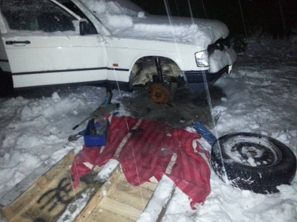

Aika loppu oli takaa toinen levy.. Mutta nyt on takana uudet levyt+palat ja käsijarru hilut. Huomenna vaihtelen eteen vielä levyt ja palat.
Nyt ei ainakaan jarruista tule hylsyä 8)

Oli pientä motivaation puutetta tuossa, kun oli muutto ja kaikki. Mutta tänään vaihtelin loput levyt+palat, moniurahihan, talvirenkaat ja korjasin soittimen.
Nätisti lähti käyntiin yli kuukauden seisseenä 8). Huomattava ero uusilla jarruhiluilla, aika hätäseen pysähtyy. Seuraavaksi leimalle.

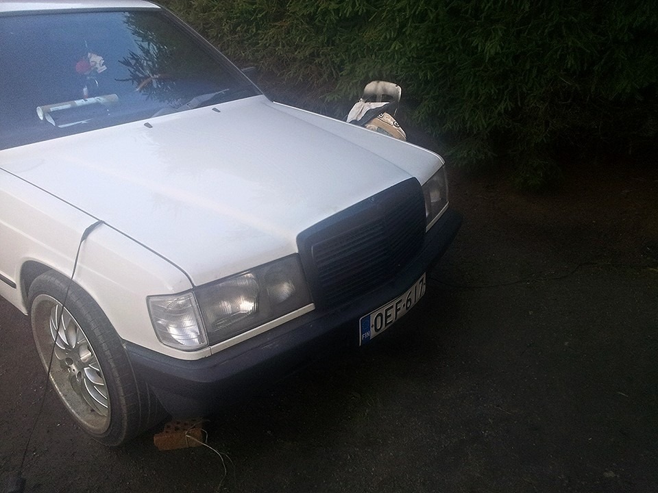

Eipä tullu mersuun leimaa syyt:
-Oikea raidetangon pää väljä
-Käsijarru ei pidä
-Etuvilkut väärän väriset
-Polttoaine vuoto
-Etujarrusatulan letku vedetty väärältä puolta.
Täytyy laittaa porkkana vilkut takasin katsastuksen ajaksi, vittumaisin näistä on vaihtaa raidetangon pää. Pihalla lumessa.. Alkaa olemaan perinne jo tämä, joka talvi on saanut taivasalla laittaa autoja kun ei ikinä toimi.
Onneksi ei ole kallista lystiä.

Laita sinne vilkkuihin keltaset polttimot niinku kirkkaissa pitääkin olla.

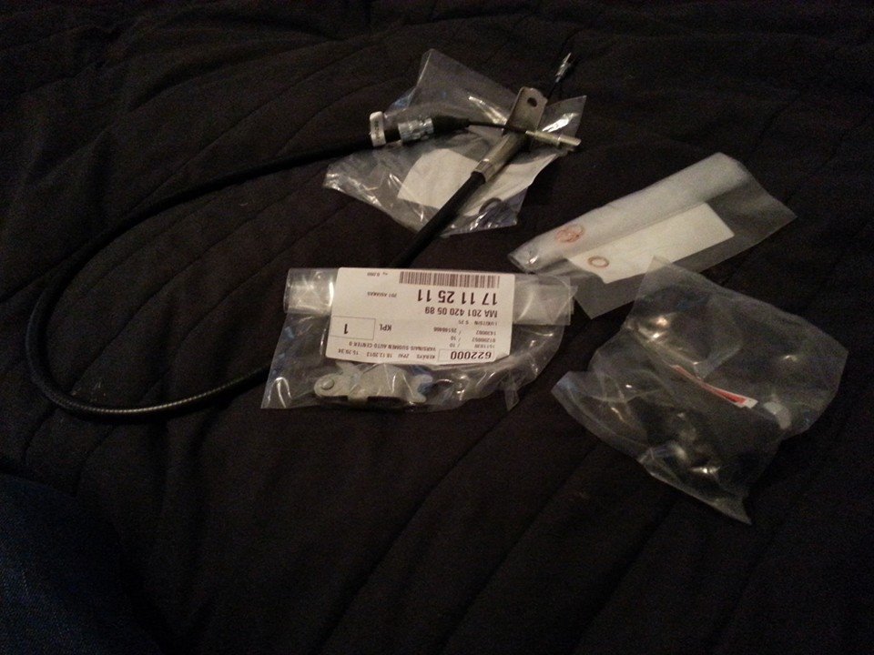

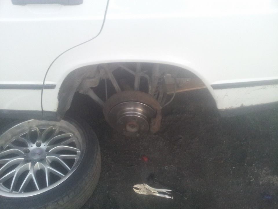

Jaksoi taas raahautua autoa laittamaan, ja tuli raidetanko vaihdettua kokonaan. Vielä pitäisi vaihtaa paineventtiilien o-renkaat ja kuparitiivisteet, sekä saada vasemmalta takaa käsijarruvaijeri vaihdettua.
Siihen kaipaisin vinkkejä, miten saan vaijerin irti tuolta jarrulevystä (Onko oikea termi?). Pultti avattu mutta ei liiku vaijeria vaikka kuinka repii.

Käsijarruvaijeri navan päästä låhtee irti ku purkaa levyn irti ja sitte kengät. Siellä on sellanen linkku, on siinä kiinni pikkusella tapilla.
