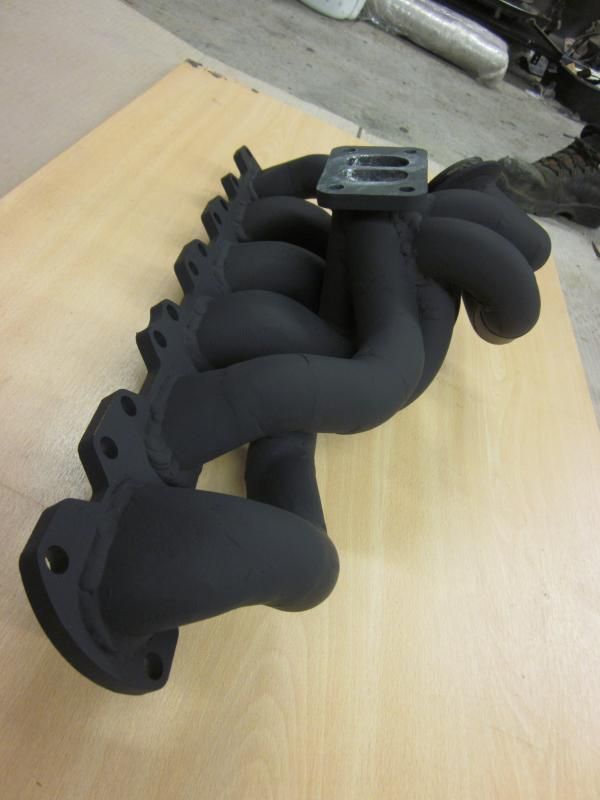

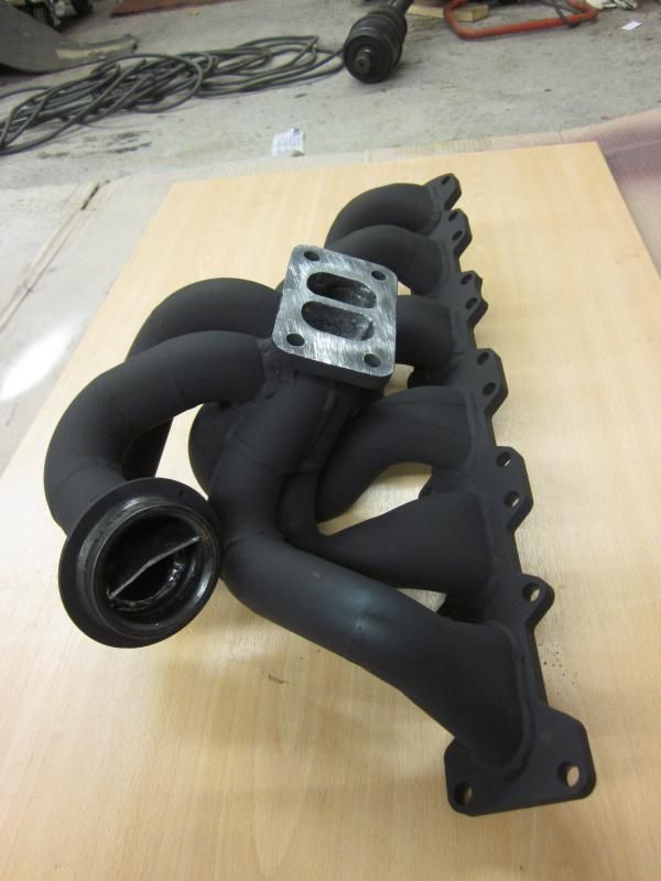

Itse tein tällaisen sarjan om606:seen.
Ilman laipan paloittelua ja ihan migillä hitsattu, eikä ole uunitettu. Tuubikäyristä tehty ja on joku 5000km ajettu ja vielä on ehjänä. Samalla reseptillä tein om603 sarjan jolla ajelin jonku 10000km eikä sekään halkeillut mistään....

huomaa että ajatuksella tehty tuo hukkiksen lähtö.
Mikä pinnoite tossa sarjassa on? Pakosarjoissa kun ei tahdo oikeen mikään pysyä..

Sarja on ensin hiekkapuhallettu ja siihen päälle vedin vht pakosarja maalin. Tuntuu pysyvän hyvin, taikka sitten ei oo tarpeeksi hiillostettu :D
