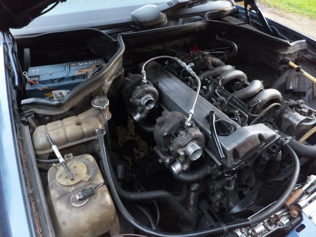

Päivitetäänpä rojektia.
- Turbojen sisuskalut pesaistu ultraäänipesurilla.
- Turboihin koneistettu johdinsiiville kiinnitykset uusiin kohtiin pakopesään jotta keskiöt saa järkevämpään asentoon.
- Toista pakopesää ja keskiötä muokattu vähän enemmän, koska erinäisten sattumien kautta alunperin 11 johdinsiivelliseen turboon tuli 9-siipiset sisuskalut :D
- turbot kasattu
- Öljynpaine turboille tulee alkuperäisen suodattimen ilmauksen kautta, keskeltä suodatinjalan kantta. Normaali ilmaantumisreitti öljypohjaan tukitaan. Tämä on muuten kohtuu helppo ja turvallinen tapa ottaa öljy turbolle, ei sylinterikannen voitelu heikkene eikä tarvi hankalasti vaihdettaviin osiin tehä reikiä. Ja öljy on jo suodatettuakin tuossa kohti. Öljynpaluu kikkaillaa öljypohjaan, laippaan joka on kuskinpuolella konetta (öljypinta-anturi?) :mrgreen: Eli näyttäs että öljykierto turboille toteutuu ilman turhia reikiä lohkoihin yms. "hankaliin" osiin.
MB W123 300D 2.0
Viestit: 8797
Re: OM603 tuplaturbo
Oisko pian kannattanu kääntää ainakin taaemman föönin ilmanotto tuonne pesunestesäiliön suuntaan. :roll:

Kun ihminen on laiska hän tekee tälläisen frankensteinin.. Melkee ois varmaan jo päässy helepommalla ku ois konetta vähä nostanu ja ottanu ö-pohjan poisa ja porraillu vähä lohkoo reikiä.. :clap:
No mikäs ihmeen lämpöpatterin putki tuo nyt on ? :shock:
edit: Ei kai vaan....on se :roll:
Junnu
Viestit: 317
Liittynyt: Ma 10.11.2003 21:30
Paikkakunta: Siilinjärvi
Viesti Kirjoittaja Junnu »
Voiko se olla???
On se...
Pinta-anturin paikalle öljynpaluu kahelta turbolta?? Pakko olla.

Kivasti voi turpon stefoja ketuttaa :D
TUUTTERO
Viestit: 1261
Paikkakunta: Jalasjärvi
Viesti Kirjoittaja TUUTTERO »
Ei näin.

Kyllä tuplaturbo on mielenkiintoinen kokeilu.
Ei vaan taida vakiopumpusta lähtee kovin paljon syöttöä, toisaalta ei tuo
alun perin vapaasti hengittävä moottori isoja tehoja kauan kestäisikään,
varsinkaan jos ei tule välijäähdytintä.
