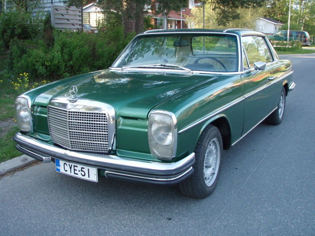

220 sai uudet sumulyhdyt nokalleen.
W114.011 250 1974 M130.923
W115.010 220 1969 M115
AP-race/lake
Viestit: 1365
Re: 250 maalausprojekti
no sehän äkkiä tuli kuntoon....vai onko tämä eri auto? saatanan hieno!!! :thumbup:

Siis, hetkinen. Olenkos MINÄ nyt humalassa, mikä toi tommonen etupuskuri on?
Aapo.T
Viestit: 4661
Viesti Kirjoittaja Aapo.T »
tango kirjoitti:Siis, hetkinen. Olenkos MINÄ nyt humalassa, mikä toi tommonen etupuskuri on?
w114 68-73/8
Viestit: 13964
Aapo.T kirjoitti:
w114 68-73/8
Kyllä :P :
