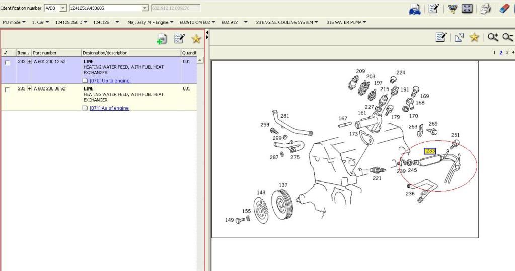

Jooppa joo. Eipä yllättänyt Vehon hinta putkesta. Tässä kuva mikä osa kyseessä:
http://i257.photobucket.com/albums/hh21 ... aa/osa.jpg
Hinta vaivaiset 515€ Saksasta tilattua
Mutta tuo kyseinen metallirengasklipsi ja tuo tiiviste on luokkaa 1€/kpl (metalliklipsihän mulla on rikki, kun yksi sakara on poikki). Kävin Pitäjänmäeltä Veholta hakemassa tuon O-renkaan ja on muuten melkosen iso rengas. Luulempa, että tuo O-renkaan vaihto voi olla A-asia. Tänään revin putken esille ja käsiin ja katson läpi ettei ole halkeamia tms, sitten vaihdan tuon tiivisteen ja haen metalliklipsin myöhemmin Veholta. Laitan vielä kierteeseen putkimiehen teippiä ettei se sitten ainakaan vuoda..

Huh, olipas helpotus. Vika korjattu. Ei enään tiputa nestettä
Se vanha o-rengas... oli... "hieman" rapea. Otin irti putkesta, niin meni about 10 eri osaan. Ja oli ihan lytyssä. Uus o-rengas ja loppu tippuminen seinään. Eikä tarvinnu enään irroittaa imusarjaakaan. Viddu että helpottaa.. taas voi mersumies jatkaa elämää ja nukkua öisin. Tutkin tuossa huomenissa vähän tota vilkkuhommaa, mutta se nyt on ihan läppää touhua tohon verrattuna. En jaksa edes murehtia koko hommaa..

Itse itselleni vastaten. Eli sain o-renkaan ja klipsun vaihdettua tuosta lämppärille menevästä putkesta ja vuoto loppui siihen. Homma meni näin:
Irroita ilmanputsari ja ilmanputsarinkotelo (myös tarvittavat letkut täytyy irroittaa) joka on imusarjassa kiinni, tämän jälkeen pääset käsiksi kyseiseen putkeen. Irroita tämän jälkeen lämppäriputken letkut, minulla siihen tuli kiinni yksi iso letku (jäähdytinneste) ja kaksi pienempää letkua (diesel). Lämppärputki on kiinni kolmesta kohdasta, 2 kpl M6 pulteilla (toinen öljynsuodattimen vieressä ja toinen taittuu öljynsuodattimen toiselle puolelle ja sitten metalliklipsu joka vain vedetään pois. Kun pultit ovat irti niin lämppäriputki irtoaa myös koneen kyljestä kevyesti vetämällä. Nyt kun putki on irti saat o-renkaan vaihdettua, hieman ahdasta on mutta vanha pois ja rullaat uuden tilalle. Kasaus taphtuu päinvastaisessa järjestyksessä, minulla tuotti hieman hankaluuksia saada ilmanputsarinkotelo takaisin kiinni imusarjaan siten että kumit menevät oikein paikoilleen että kannattaa olla tarkkana.
