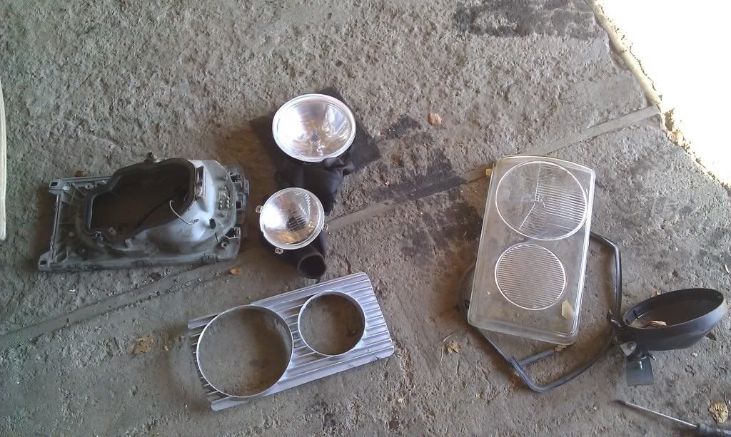

Siitä olis tulossa talveks valot millä näkee jo jotain. Isompi umpio noista on siriuksen lisävaloista, joissa on lyhyt ja leveä valokuvio, niistä tulee pelkät pitkät.
Pienempi umpio taas on hellan jotkut trakotriin tarkoitetut, joihin käy H4 polttimo, jotka tulee toimimaan molempina valoina. Korkeuden säätöä ei oikeen saa, koska joutuu liimailee valot tohon muovikehykseen, joten noiden pienempien kanssa pittää vähän miettiä miten laittaa ettei häikäise vastaantulevia, pitkillähän ei niin väliä ole kunhan oikeaan suuntaan osoittavat.
Keulalle kuitenkin tulee vielä kauaksi osoittavat lisävalot, ehkä bosch navigatorit. Onko muuten ideoita minkälainen teline kannattaa tehdä lisävaloille?
Ja sitte vielä semmosta että saako jostakin tota lasia täysin kirkkaana?

Nyt on uus kuva nykylookista. Kertokaa miltä valot teidän mielestä näyttää.

JerQ kirjoitti:Nyt on uus kuva nykylookista. Kertokaa miltä valot teidän mielestä näyttää.
[ http://i1179.photobucket.com/albums/x396/JerQQ/w123/IMAG0056.jpg?t=1317496751 ]
Sopiihan tuo. Minun valkoisessa ensimersussani maalasin nuo taustat lampuista valkoiseksi ja maskin ritilä mustaksi, sopi sitenkin ihan hyvin.
