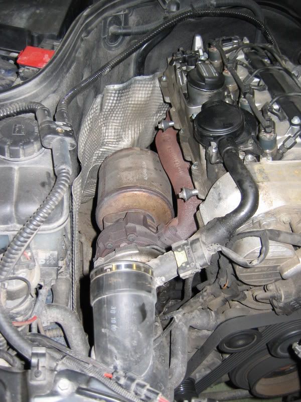

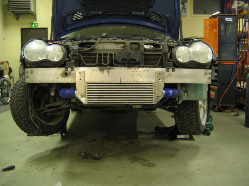

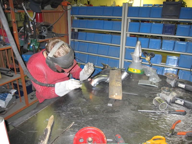

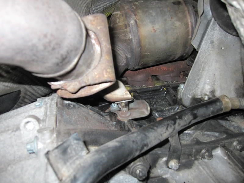

turbo cooleri on kiinni, ahtoputket valmiina niiltä osin mitä sai silloin tehtyä, yhden kokonaisen orkkis putken joutui jättämään kun loppui materiaali kesken..
aika paljon joutui oikomaan, että sai kaikki liitokset tehtyä, eli vanhoista ahtoputkista käytin pätkät päistä antureille ja turbolle.. on meinaan kettumainen ja paska kiinnitys viritys tullu keksittyä mersun insinööreillä ahtoputkiin.. ..no onhan ne rautalanka "lukot" varmasti todella nopeat ja helpot asentaa tehtaalla.."naks kiinni".. ja sit käytössä poksuu auki.. sekin on jo todettu..
ahdin meni paikalleen heittämällä.. yhtä pakoputken pulttikiinnitystä (lootan kyljessä) tartti tuoda sentin verran ulospäin laatikosta pidemmällä pultilla ja mutterilla, jotta putki tulisi ahtimeen suorassa.. on juuri sen verran originaalia isompi..
cooleri mahtui hyvin paikalleen.. kiinnitys tuli puskuri palkkiin.. pikkasen irvistää puskuri alareunasta.. eikä koko kennoo näy siitä pouskurin pikkuisesta reiästä.. oon kattellu muutenki uutta puskinta.. ainoo vaihtoehto taitaa olla amg, mut sit tarttis jo koko korisarja laittaa =)..
ensi viikonloppuna olisi tarkoitus lähteä tuikulle laittaan uutta softaa sisään ja katteleen tuloksia rullille.. =)
pelkästään turbon vaihdosta ei juurikaan huomattavaa muutosta / parannusta tule, pikkaisen isompi turboviive ja vetoja ehkä hivenen..
tarttee kattella sitten kun on oikeeta ohjelmaa sisässä..=)

putkien hitsailua
coolerin kiinnikkeet hepattuna ja putket sovituksessa
pienihän tuokin on, mutta bolt-on tyyppinen asennus.. =)
pakoputken siirtoa..

amg puskurit koeponnistettu paikoilleen..
etupuskuriin tarvi tehdä aikalailla väistöliikkeitä coolerin takia, keskiritiläkin pakko jättää pois kokonaan..

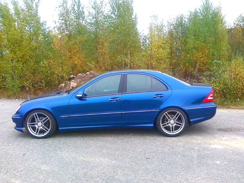

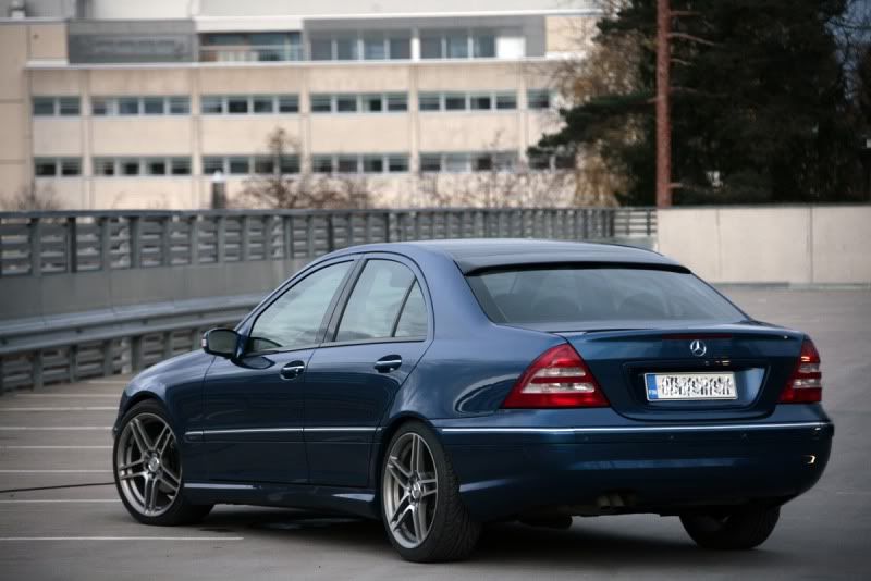

nyt olis vihdoin jotain uutta kuvaa. tosin todella huonolaatuista. laitan parempaa kunhan kerkiän.

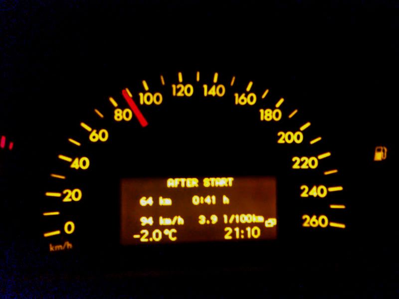

autolla on nyt tullu mittariin mulla noin 100tkm josta tuikun ohjelmalla ongelmitta 70-80tkm.
kulutuskin alkaa oleen kohdillaan, lukemat ei ihan pidä paikkaansa, mutta suunta on oikea.
eli auto on nyt sitten maalattu kokonaan uusiksi. samalla värillä + kiiltävän musta katto ja takalasinpoileri.
pikkuset ruosteet ja maalipinnan virheet tuli siinä samalla sitten korjailtua.
Viimeksi muokannut cali, Ma 13.12.2010 23:25. Yhteensä muokattu 1 kertaa.
IsoE
Viestit: 1338
Re: - W203 C220cdi 2001 AMG optik - uutta kuvaa 12/10
Viesti Kirjoittaja IsoE »
Hieno on :idea:
204.208
124.083
124.036
201.028
202.089
nicky
Viestit: 47
Liittynyt: Ma 07.06.2010 15:12
Viesti Kirjoittaja nicky »
Kyl, nyt on hieno!

Viestit: 3819
Etupyörän aukoo tarttis muovit renkaan etupuolelle!! Nyt näyttää juurikin jälkiasennus tuning puskurilta, vaikka onkin alkupäräinen (replica). Noiden AMG:n sopivien sisälokarien ettiminen voikin olla sitten haastavempaa :wink: Hyvä väri muuten, itsekkin olin ostamassa tuon väristä kesällä ennenkuin päädyin E:hen, nyt lopulta kuitenkin C alla karvalakkina 8)
Viesti Kirjoittaja cali »
EVO X kirjoitti:Etupyörän aukoo tarttis muovit renkaan etupuolelle!! Nyt näyttää juurikin jälkiasennus tuning puskurilta, vaikka onkin alkupäräinen (replica). Noiden AMG:n sopivien sisälokarien ettiminen voikin olla sitten haastavempaa :wink: Hyvä väri muuten, itsekkin olin ostamassa tuon väristä kesällä ennenkuin päädyin E:hen, nyt lopulta kuitenkin C alla karvalakkina 8)
juu, on tarkotus laittaa lokarin palaset takasin paikalleen, mut ei oo kerenny eikä jaksanu. =)
