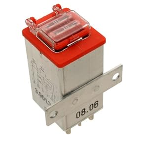

Osaiskohan joku kertoa mistä tuo yj-rele löytyy?? Yritin pällistellä konehuoneesta, mutta ei satu silmään ja haullakaan ei tullu viisammaksi.

Yj-rele on akun takana semmoisen mustaläpyskän takana on semmoinen alumiininen noin 2x2 cm kokoinen rele
Viestit: 12276
Re: 500E -93 abs/asr valot palaa. Vika löytynyt!!!
tavallisis mersuis se on akun vieres apukuskin tulipellis... saattaapa olla ettei se siellä akun vieres takakontissa viissatases ole ja saattaa se silti siel ollakki... vaan en tiedä ku on eksoottinen auto kysees.
jokatapaukses tältä se suunillee näyttää:

Mitä tuossa nopeasti tutkailin, niin ei löytyny takakontista relettä. Täytyy jatkaa etsintöjä, onneks tuo ei hirveästi ajamista haittaa!!!

Viestit: 12276
Re: 500E -93 abs/asr valot palaa. YJ-rele hukassa!!
tiiraappa sinne konehuoneen puolelle :?:

w124 kasikoneisissa ei ole erillistä yj-relettä, vaan rele on integroitu ns. base moduleen, Siinäkin on neljä 10 A sulaketta. Konehuoneessa pelkääjän puolella, siinä missä yleensä on akku, on semmoinen mustalla muovikannella oleva mötikkä, jossa on pyöreä diagnostiikkapistoke. Kun poistat kannen, modulit paljastuvat. Yj-releen sisältävä moduli on se, missä on sulakkeet päällä. Sen hinta oli pari vuotta sitten joku 500-600 euroa eikä saanut tarvikkeena.
