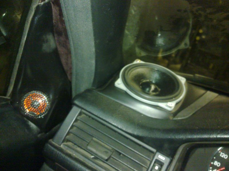

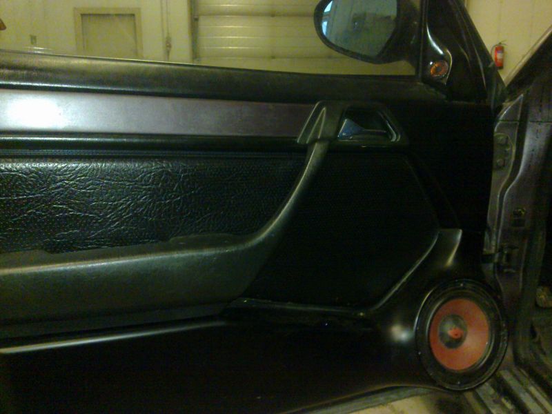

Lankkuun on tullut tässä askarreltua hifiä suunnitelmien mukaisesti.
Eteen asensin vakiopaikoille Pioneerin 5,25" edullisen erkkasatsin. Diskantin laitoin kojelaudan yläpintaan kii, tuli kuitenkin aika hillityn näköinen.
Midbassosta jouduin leikkelemään kiinnityskorvakkeet irti ja muutenkin vähän sovittelemaan. Ritilästä irroitin muoviverkon ja sen ohuen vaahtomuovin ritilän alta.
Midin kiinnitin sikafleksillä.
Ritilän kanssa...
Takaluukkuun oli aikomuksena laittaa subi suoraan tavaratilan pohjaan, näin myös tein. Pohjalevy kun on melko tukeva, ja sen alla on n. 45-litrainen tyhjä tila.
Ensivaikutelmat on ihan hyvät, ääntä lähtee. Pohjalevy on myös melko tiivis joten "ohivuotoa" ei ainakaan pikaisella tarkastelulla tuntunut. Ja mikäli sitä havaitsen niin kehittelen rakoon jonkinlaisen tiivisteen joka tiivistää luukun kun se suljetaan. Laitoin pohjalevyyn myös refleksiputken. Kotelossa säilytän tällä hetkellä hinausköyttä, huomioliiviä ja sadetakkia vaimentamassa...Ei pitäisi haitata sikälikään, kun kotelon tilavuus on reippaasti yli suositellun...
Elementin päälle täytyy vielä kehitellä jonkinnäköistä suojaa, takaluukussa kun on aina kuitenkin tavaraa.
Tähän saakka tämä nyt vaikuttaa ainakin ihan hyvin toimivalta. Säästää tilaa eikä houkuttele varkaita kun asennukset eivät näy mihinkään, kun pitää takaluukun suojaverhon kiinni.

lauri a. kirjoitti:Lankkuun on tullut tässä askarreltua hifiä suunnitelmien mukaisesti.
[ http://i94.photobucket.com/albums/l91/lauri_aa/W124/P1010005.jpg ]
Ritilän kanssa...
[ http://i94.photobucket.com/albums/l91/lauri_aa/W124/P1010008.jpg ]
[ http://i94.photobucket.com/albums/l91/lauri_aa/W124/P1010003.jpg ]
[ http://i94.photobucket.com/albums/l91/lauri_aa/W124/P1010001.jpg ]
Miten nuo ritilät saa tuosta konsolin päältä pois hajottamatta? Jonkilainen vinkki olisi hyvä ettei vahingossa mikään hajoa.
