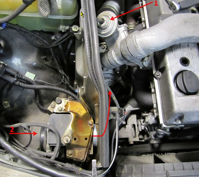

Tässähän nyt on ilmeisesti tuo EGR? Onko miten paha rasti poistaa kokonaan tai vaan tulpata pois käytöstä? Katsastukseenhan tuon ei pitäisi vaikuttaa yhtikäs mitään.

Katsastuksesta HYLKY :shock: Raidetangonpää väleä. No ei siinä mitään, niitähän menee. Mutta: Päästöt meinasi olla hankalat saada rajoihin. Eka polkaisulla 6.5 :roll: Sitten aikansa potkimalla hyviksi. Ja tätä on kyllä ajettu ihan normaalisti ja kengitty välillä.
Eli onkohan egr jo päässyt tukkimaan imusarjaa niin pahasti että alkaa olla arvojen kanssa hankaluuksia?

No ei kun EGR pois pelistä ja joutuin. Ota ahtoputki irti ja tsiigaile paikat, onko törkyä.

... ja jos vielä kaipaat vinkkiä EGR:n poistamisesta, niin tuossa Timo L:n E300 Turbodiesel-farkkua käsittelevässä topicissa käytiin siitä läpi periaatteet. Ei ole hankala homma ensinkään.

Eikös tässä riitä että tukkii vain tuon kellolle menevän letkun joka aiheuttaa sen että pakokaasua imupuolelle päästävä venttili pysyy aina kiinni? Mitä tuolla toisessa pömpelissä sitten oikein tapahtuu? Joku voisi allaolevaan kuvaan muokata mitä pitää tehdä jos on jotain poikkeavaa 300 verrattuna. Tässä 250:ssä on ainakin ilmanputsarikotelo ihan erilainen kuin 300:ssa:

Äkkiä katottuna se ilmanputsarin ja turbon välissä oleva laatikko on aika samannäköinen molemmissa. En tosin tiedä, onko se samanlainen tarkalleen.
Käsittääkseni sen boksin tarkoitus on tukkia tuloilman kulkua silloin, kun halutaan, että moottori ottaa puhtaan ilman sijaan enemmän pakokaasua imupuolelle. Eli siellä on läppä, joka kääntyy tarpeellisen määrän estämään ilman kulkua sopivasti tarvittaessa ja toisaalta sitten silloin, kun pakokaasua ei haluta imupuolelle, se on kokonaan auki. Näin ollen ainakin tuossa omassa se läppä piti lukita auki-asentoon, jotta puhtaan ilman tulo moottoriin on mahdollisimman vapaata aina, nyt kun samalla se pakokaasua päästävän venttiilin avaava alipaineletku on tukittu.

^ juurikin näin, näyttää myös että tuossa ahtoputkessa ois joku alipainekello ja vivusto, ettei sielläkin ole jotain läppiä, niinki voi tehdä että poistaa läpät ja jättää akselit heilumaan niinku niiden kuuluu, ei luulis katastusmiehellä olevan sanomista sillon.
Re: Erilainen mersukauppa; w124 eBay:stä, kilvissä
Itku tulee jos tämmöisestä mennään irroittelemaan osia :o
Jos ei läppä ole oikeassa asennossa testin aikana niin hätätapauksessa voi pakottaa sen läpän oikeaan asentoon, en muista onko se tukkimalla letku vai liittämällä se sen sähköisen venttiilin toiseen letkuun (eli jatkuvaan alipaineeseen), mutta se selvinnee kokeilemalla nopeaan.
Liikkuuhan ne molemmat venttiilit jouhevasti, ettei siis EGR venttiili jää kiinni ja samaan aikaan ilmaläppä mene kiinni, jolloin kone ei saa ilmaa mistään.
Olisi hyvä olla joku erillinen alipainepumppu ja vähän treenata niitä venttiileitä ääriasennosta toiseen.

Heti piti koittaa tulpata EGR. Teinkin ja kävi niin että ahtopaineet katosi :o :o :o En olis uskonu että om602:ssä näin voisi käydä ton operaation jälkeen mutta totta se on.
Eli perinteinen kumisten imuputkien tukkiminen sekä läppien "pakkoaukisäätö" saa aikaan sen että auto lopettaa kulkupuolen tyystin joka on ymmärrettävää kun ahdot on max 0.3.
Alkuun poistin tulpan siitä putkesta joka säätää juurikin pakokaasun kierrätystä--> ei apua. No palautin kaiken eli ilmanputsarissa olevan ilmamääräläpän ja ahtoputkessa ollevan läpän toiminnan ennalleen. Max ahdot nousi sinne 0.95 ja muukin timinta normaaliksi.

Näissähän menee imusarjasta letku pumpulle ja siinä välissä on systeemi joka katkoo lisäpolttoaineen saanniin jos ahdot nousee järjestelmän mielestä liikaa, tilalle voi laittaa suoran letkun ilman venttiiliä ja joutuukin laittamaan jos (kun) ruuvaa syöttöä lisää.
Sulla on ahdot noussu karvan verran egr poiston yhteydessä ja se on katkassu ahdonalasen syötön.
Tässä kävi päinvastoin eli:
Kun tukin EGR:n (kalvolle menevä putki tukkoon) ja pakotin läpät auki-asentoon ilmamäärämittarista sekä ahtoputkesta ahtopaineet ei noussu 0.3bar ylemmäs Eli hukkaportti oli auki ja / tai ahdonalainen syöttö ei ollu pelissä. Tuossa tosiaan on käytössä se suojapiiri.
Kun palautin kaiken ennalleen ahdot nousi niinkuin pitääkin.
Ton kaiken vois hoitaa silleenkin että pistää "lommin" siihen itte pakokaasukierrätysputken.

Mikäs sitä hukkaporttia sitten ohjaa ?
