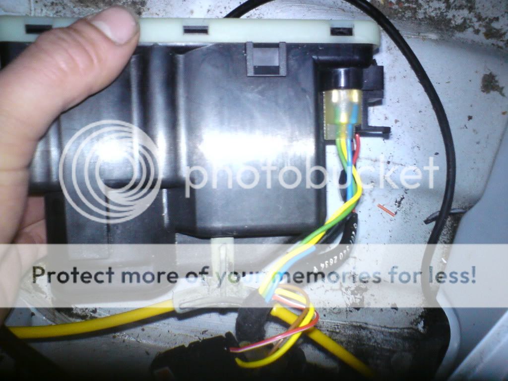

Joo elikkä yritin tossa asentaa omaan tenavatähteen tota rimen settiä mutta vähän meinasi mennä sormi suuhun.
Eli pumppu näyttää tältä, ja siihen pitäsi saada kytkettyä toi rimen motikka. Osaisiko joku selittää mulle kun sutii aika pahasti tyhjää, että mitä tarkoitetaan rimen ohjeessa kun puhutaan: Sininen(ei pumpun puolelta) ja Sininen(pumpun puolelta)? Noihin kun pitäsi saada Avaa/sulkee johdot kytkettyä... :oops:
Harri126
Viestit: 2279
Liittynyt: Ke 16.05.2007 13:58
Viesti Kirjoittaja Harri126 »
Qzaz kirjoitti:Joo elikkä yritin tossa asentaa omaan tenavatähteen tota rimen settiä mutta vähän meinasi mennä sormi suuhun.
Kun katkaiset sinisen johdon sulla on kaksi johtoa, pumpunpuoleinen ja ei pumpunpuoleinen. :D

Jooh tajusin sen tossa ja kävin tekemässä noin. Ei toimi silti, rimen motikasta kuuluu vaan jotain naksahduksia kun nappeja painaa, pumppu ei tee mitään. Pitäisikö noissa sinisiin kytkettävissä johdoissa näkyä yleismimttarilla mitään lukemaa kun nappeja painelee?

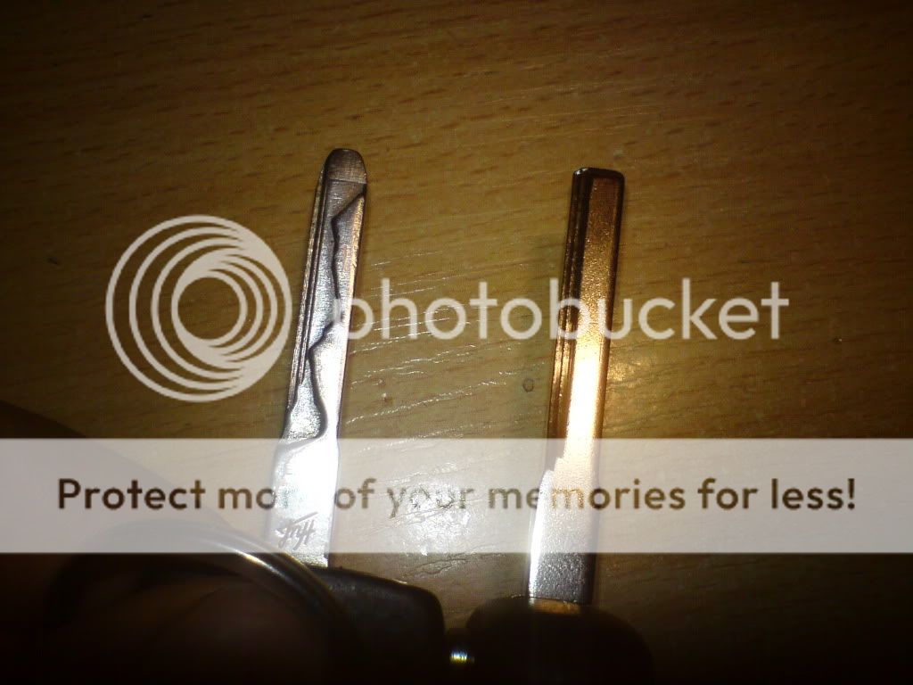

Juuh, el idain toimimaan kun siirryin rosvoliittimistä tinaukseen. Sitten seuraava ongelma olis että kävin teettämässä avainta niin on kuulemma väärä aihio. Kertoilkaapas ketkä ootta rimeltä tilaillu että eikö ookkin tämä oikea? http://www.rime.fi/mercedes-hu64-p-803.html
Kyllä ne sen uritti mutta alkoivat urituksen jälkeen selittämään että väärä aihio ja eihän sillä saanut lukkoja auki/kiinni.
http://i935.photobucket.com/albums/ad19 ... C01074.jpg Tossa ois vielä urittamaton/mesen orkkis. Alkaa oleen pikkuhiljaa pinna kireellä tän kanssa, jäi tosin siitä liikkeestäkin aika huono maku suuhun.

Qzaz kirjoitti: Sitten seuraava ongelma olis että kävin teettämässä avainta niin on kuulemma väärä aihio. Kertoilkaapas ketkä ootta rimeltä tilaillu että eikö ookkin tämä oikea? http://www.rime.fi/mercedes-hu64-p-803.html
Vai olisko se sittenkin tämä http://www.rime.fi/mercedes-ru41-p-805.html

Harri126 kirjoitti: Kun katkaiset sinisen johdon sulla on kaksi johtoa, pumpunpuoleinen ja ei pumpunpuoleinen. :D
Siihen pumpunpuoleiseen syöttämällä miinusta lukot menevät kiinni, plussalla aukeavat.
Onko tuolle katkaisulle jokin erityinen syy? Vai riittääkö, jos vain kylkeen työntää plussaa tai miinusta lukon heilautussuunnasta riippuen?
Muihin johtoihin ei tarvitse koskea, mikäli kakeohjain saa virran ja maan muualta? Jos haluaa rosvota jatkuvan virrankin, niin mikä karva? Punainen?
Ps. Poistan tuon aloittamani toisen keskustelun, kun tämä näyttää korvaavan sen.
Terveisin
Tero
Harri126
Viestit: 2279
dieselflosse kirjoitti:
Sille katkaisulle on syynä se, että ovien ollessa lukossa on myös piuha maissa. Virran syöttäminen silloin pamauttaa vain sulakkeen. Ovien ollessa auki maan syöttäminen siihen piuhaan aiheuttaa kanssa sulakkeen palamisen, tällä kertaa auton oman.
Oikeaoppisessa mersun kytkennässä releet :!: hoitavat virran ja maan syötön ja myös päästävät auton omat ohjausvirrat läpi.
Huomautuksena aiempaan:
releet voivat olla myös sen purkin sisällä. :wink:
Pumpullehan tulee jatkuva 12 V, miksipä sitä ei siitä voisi ottaa, jos muita toimintoja ei ole. :roll:

Harri126 kirjoitti: Sille katkaisulle on syynä se, että ovien ollessa lukossa on myös piuha maissa. Virran syöttäminen silloin pamauttaa vain sulakkeen. Ovien ollessa auki maan syöttäminen siihen piuhaan aiheuttaa kanssa sulakkeen palamisen, tällä kertaa auton oman.
Alkaa olla selvää pässinlihaa tuo asennus, ainakin teoriassa. Loppu selviää käytännön kautta.
Vielä tarkennuksena... Pitääkö maata tarjota koko kajan, kun ovet ovat lukossa vai riittääkö liipaisu? Tuo johdon katkaisu poistaa avaimesta toimivan keskuslukituksen? Eihän tuolla ole juuri merkitystä, jos kerran kake toimii.
Mittaamallakin selviää, mutta laiskana kysyn vielä, mikä väri tuo jatkuvan plussan pumpulle?
