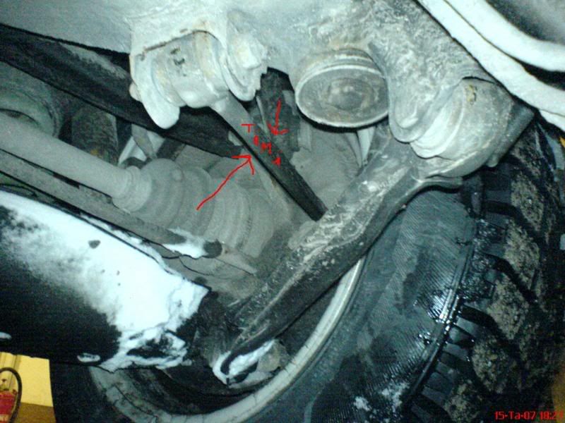

Tiedän joo että tästäkin aiheesta on kirjotettu se miljoona kertaa, mutta kirjotanpa silti lisää.. Auto vaeltaa jonkin verran ja pitäisi uusia takapäähän puslia ni mitkä puslat vaikuttaa eniten tuohon vaeltamiseen??.. tottakai kannattaisi vaihtaa kaikki samalla kertaa, mutta nyt tartteisi tietää ne eniten "vaeltamista" aiheuttavat nivelet!! tai onko jotain muita vaihtoehtoja mitkä aiheuttaisi tuota edellämainittua.. tyhjällä tankilla tuntee selkeämmin vaeltelun.. :roll: Eli nuo pitäisi uusia ja tartteisin osan tilaamisia varten oikean "nimikkeen"!! Kiitoksia jo etukäteen!! Kuva

Vaimon autoon vaihdettiin tänään uudet raidetangot taakse. Öljynvaihtohuoltoon kun meni niin vihjaisin vaeltelusta ja tuollaiset oli vaihdettu.

Pahiten kuluu alapitkittäinen ja se aurauksen säätötanko.
Samaten kulutustavaraa on ne apurungon ja korin väliset etummaiset puslat.
Kuin myös usein kuluvat ne alatukivarren ulommat nivelet "narinanivelet"

nyt tuli katteltua tarkemmin takapäätä kun pääsi montulle ja syykin löytyi ja lisäsin kuvan osasta mistä tartteisin "virallisen" nimen, jotta saan tilattua osan!
Ei tippa tapa, mut tipasta voi tulla tapa!
Viestit: 12934
ainoo tanko missä nivel , eli
malli kl-varaosat: " Taka-akseliston säätötanko nivelpäinen " taikka mallia motonet : "Säätötukitanko "

Kiitos paljon! :D

eipä vaella enää kun on uudet tangot alla.. kulkee taas kuin juna.. :D ja kiitokset vaan taas tiedoista!! :D
