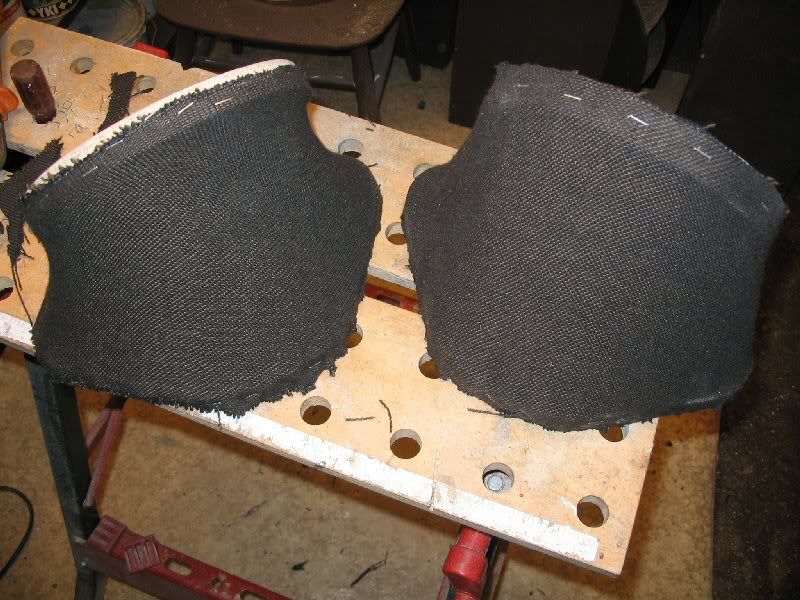

Nyt ollaan tässä tilanteessa... Piru, meni toi toinen kangas vähän kurttuun, eka onnistu paremmin, jännästi näin päin :shock: Vika on ilmeisesti siinä, että ois pitäny vetää tiukemmalle tuosta "kaiuttimen reunuksen" kohdalta toi kangas, nyt sitä oli niin pirusti sitten ylimääräistä tuolla alapäässä... Aika nätisti sen sain istumaan silti, kun oli aika hurjan näkönen jossain vaiheessa! :oops: Tällänen rättimestari meiksi näköjään...
Mutta nyt jäi epäselväksi, kun sanoit että suoraa vaan alkaisit vetää hartsia kankaan päälle, kunhan ei kangas lörpsähdä, eli tarkoititko sitä, että NYT seuraavaksi kovetan kankaan hartsilla? :shock: Ku niinhän mä tossa epäselvästi koitin sanoa jo edellisessä viestissä, ja sit ikään kuin ilmaisit että tekisit toisin...
Mun käsityksen mukaan, nyt kuitenkin vedetään hartsi tuohon kankaaseen, ja odotellaan että se kovettuu ja sitten aletaan kuiduttamaan + armoton paklaus ja hionta...?? :lol:

Mun käsityksen mukaan, nyt kuitenkin vedetään hartsi tuohon kankaaseen, ja odotellaan että se kovettuu ja sitten aletaan kuiduttamaan + armoton paklaus ja hionta...?? :lol:[/quote]
Aivan näin!! :D

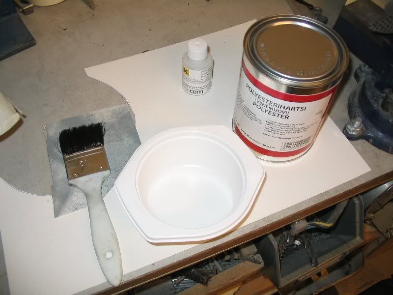

Joo, nyt on hartsit ja kuidut haettu, kangas suoristettu, enää tarvitaan mieltä vetämään pää sekasin tuolla kammiossa mit dem polyesterhartsi... :lol:
Pitänee jonkunlaista suojusta suun eteen kehittää ja pyykkipoika nenään, ja jos vähän avaa ikkunaa jostain... :shock: Ois kiva kun ois sellaset hiilisuodattimel varustetut naamarit, mutta mistä sellasia sais enää, varsinkaan täälläpäin... :?
No, jos kaveri tulis kohta takaisin, ettei yksin tarvi uhrata terveyttään tolla hartsille... :)
Tässä mennään:
Kangas on suoristettu, ja hartsi odottaa enää kaveriansa + käyttäjää... :roll:
Ja sitte suojalasia, hanskaa, vanhaa paitaa päälle...? :shock:
Olikohan vielä jotain? :oops:

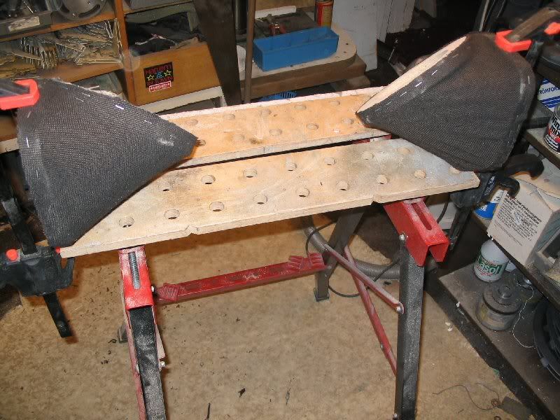

Joo, nyt on myrkyt levitelty, saas nähä mitä tuli. :) Hais ihan polyesteri kitille, mitä on jo haisteltu jonku aikaa... :lol:
Mut kyl oli haju voimakkaampi! :shock:
No, en tiiä paljo tuli kovetetta, paha "mitata" pakko vaan arvioida, ekaan satsiin tuli varmaan aika vähän, mistä riitti toiseen koteloon vähän vajaasti, ja sitte toinen vähä isompi satsi, mistä saatiin sitte täydellisesti vedettyä kangas märäksi...
Saako pensseliä millään puhistettua? :shock: Kokeiltii erinäisiä myrkkyjä, mutta veti vaa jäykäksi koko paskan, sormista sai aika hyvin paperilla vetämällä + ksyleenillä... Kivoja myrkkyjä... :roll:
Hmm, vähä sormia polttelee... :lol:
Ja kauan ton hartsin kuivumisaika on? :shock: Jos on kovetetta oikea määrä... Entäs jos on liian vähän? Kuivuuko "ikinä"? Ja jos on liikaa nii tietysti sitte on ilmeisesti aika vaarallista + kuivuu nopeesti? :shock:

Jooh, koko kämppä haisee nyt ihan tolla myrkylle, vaikka ikkunat on ollukkin alakerrassa auki... :shock:
Pistin äsken luukut kiinni ja Calixin huutamaan leipää tuonne, että saadaan vähä lämpöä sinne... :twisted:
Eipä tainnu olla kuivunu vielä ainakaan pahemmin, jos huomenna sitten jo olis... :roll:
Jep, siitähän taitaa tulla aika pirun ruskeeta, tosin eipä sitä ruskeassa kankaassa pahemiin näe... :lol:
Edit:
Noniin, nyt oli kuivunu... Toinen oli tullu kovaksi, missä mahtoi olla enemmän kovetetta, toinekin oli kovettunu, mutta hartsia oli valunu aika paljon pois... :eek: No, muutamasta kohdasta oli pehmeähkö... Ei muuta ku kokeiltiin toisessa jo kaiutinta miten soi, kaiuttimen laatua tietämättä, mutta uskoisin että vähän siellä halpistasoa, toimi ihan ok... :roll:
No, teinpä sitten uuden satsin hartsia, kovetetta "sopivasti" ja sitte vedin uuden kerroksen tohon toiseen hartsia, ja toista aloin kuiduttamaan... No eihän siinä hirveästi ehtiny kuiduttaa ku veti jo sulatejuustoksi... :lol:
Noo, kummastakin on nyt "selkä" osa aika lailla kuidutettu, ja erinäisiä kohtia, olis varmasti riittän aika pitkälle pelkkä hartsi noissa, kun ei kuitenkaan tule mitään bassokoteloa... :shock:
Saas nyt nähä mitä tulee, taas meni vaa yks pensseli entiseks.... :evil:
