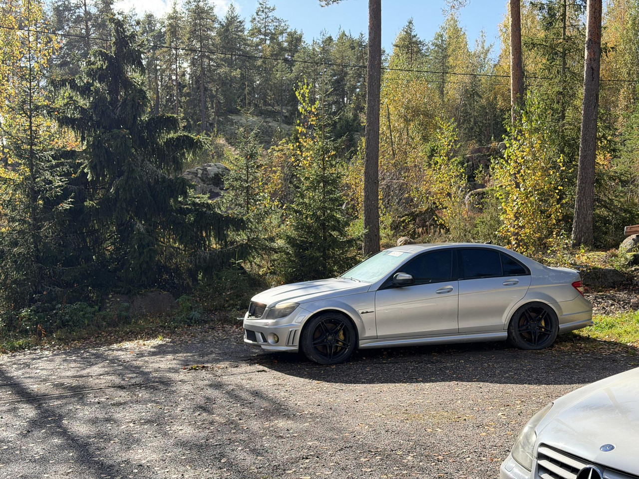

Auto oli aika lohduttoman näköinen kun se tuli, mutta pelkkä nopea pesu teki sille jo paljon, ja se jo näyttää autolle!
