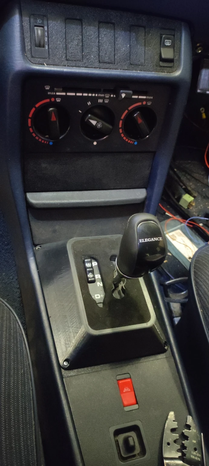

Vaihdekepille piti myös tehdä keskikonsoliin vähän lisää tilaa
Ja eihän sitä tuollaiseksi voi jättää niin tulostelin esimmäisen prototyypin kepin kehyksestä
Tuli ainakin omasta mielestä ihan hyvä. Lopullinen versio pitää tehdä vähän sisustan väriin paremmin passaavaksi

C-sarjalaisen keppiyksikkö on jonkin verran matalampi niin saa melko siististi orkkiskumilla paikalleen.

Jep kahtelin nuita sillon kun oli laatikon osat hakusessa ei tullut silloin sopivaa vastaan ja tuo nykyinen tuli laatikon mukana johtosarjoineen päivineen niin päädyin sitten laittamaan tuon.
Re: W123 m111 turbo
Joo noita väyrysen yksiköitä löytyy huomattavasti helpommin. Tilasin aikanaan tuon oman britti-ebaystä ja tajusin vasta myöhemmin että tuossa on nuo kirjaimet toisella puolella keppiä kun on oikeanpuoleisella ohjauksella olevasta autosta. Toki toiminnan kannalta ei ole merkitystä.

vaihdekepin kotelosta tein toistaiseksi viimeisen verison

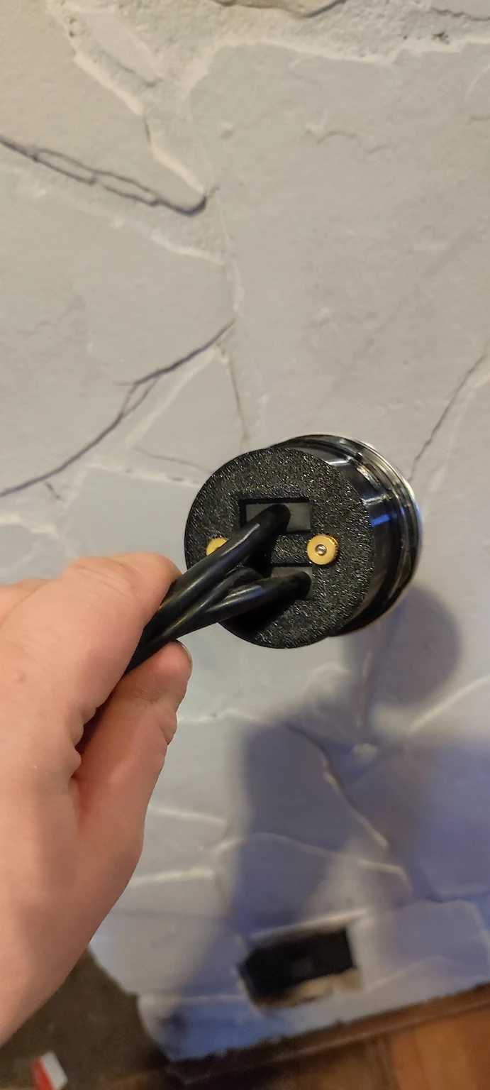

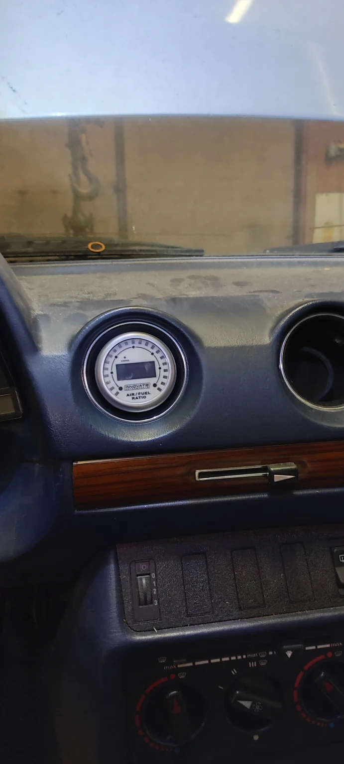

lambda mittari oli aiemmin vain nakattuna radion reikää eikä ollut kovin siisti asennus nakkasin radion peitelevyn takaisin nostin lambda mittarin kojelaudan suulakkeeseen
sopii omasta mielestä tuohon aika hyvin ja on paremmin nyt näkyvillä
mittarille tulostin uuden kiinnikkeen jotta asettui napakasti suulakkeen tilalle.
