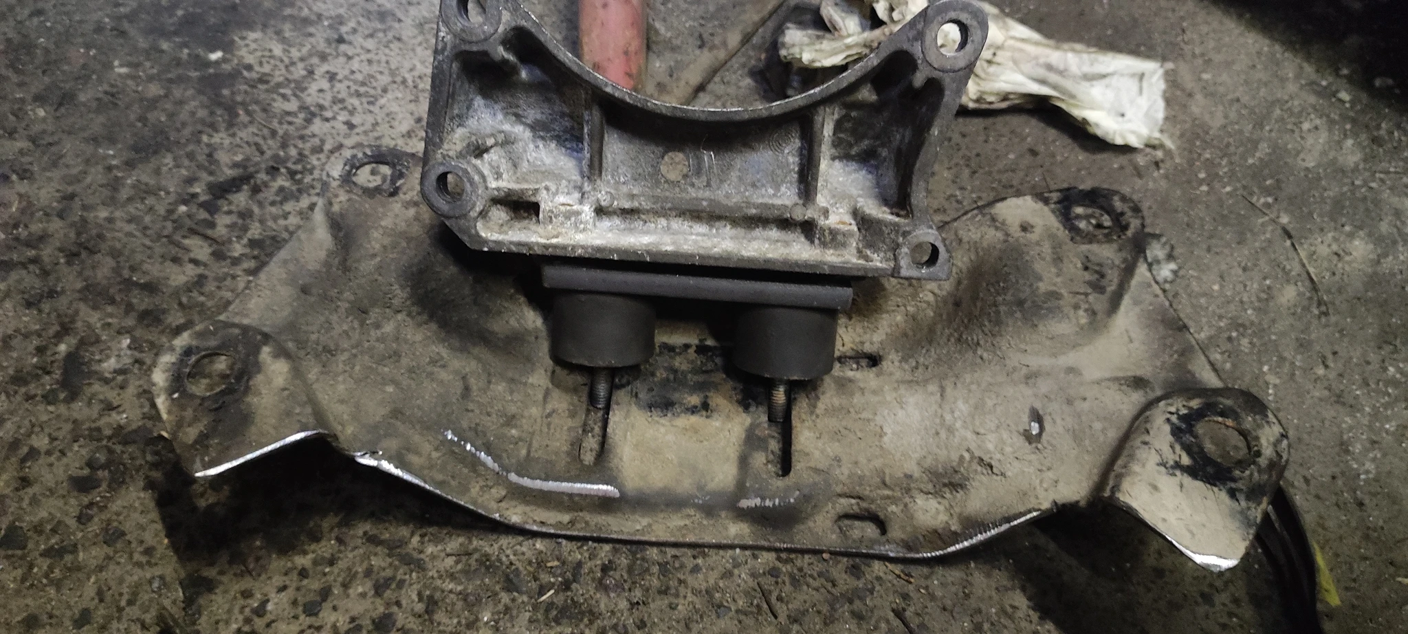

Vaihdelaatikon kannattimen tekoa.
Alkuperäisestä laatikon kannakkeesta pikku pala reunasta pois
10mm lattaraudasta kumityynyille teline joka käy 722.6 laatikon kannakkeeseen
Ja koko hässäkkä paikoillaan
"Vaihteensiirtäjän" tanko on w210 orkkis johon toiseen päähän laitoin pätkän kierretankoa niin saa säädettyä auton alla just kohdilleen

C-sarjalaisen keppiyksikkö on jonkin verran matalampi niin saa melko siististi orkkiskumilla paikalleen.

Samuli H kirjoitti: Pe 03.04.2026 22:41 C-sarjalaisen keppiyksikkö on jonkin verran matalampi niin saa melko siististi orkkiskumilla paikalleen.
Jep kahtelin nuita sillon kun oli laatikon osat hakusessa ei tullut silloin sopivaa vastaan ja tuo nykyinen tuli laatikon mukana johtosarjoineen päivineen niin päädyin sitten laittamaan tuon.
