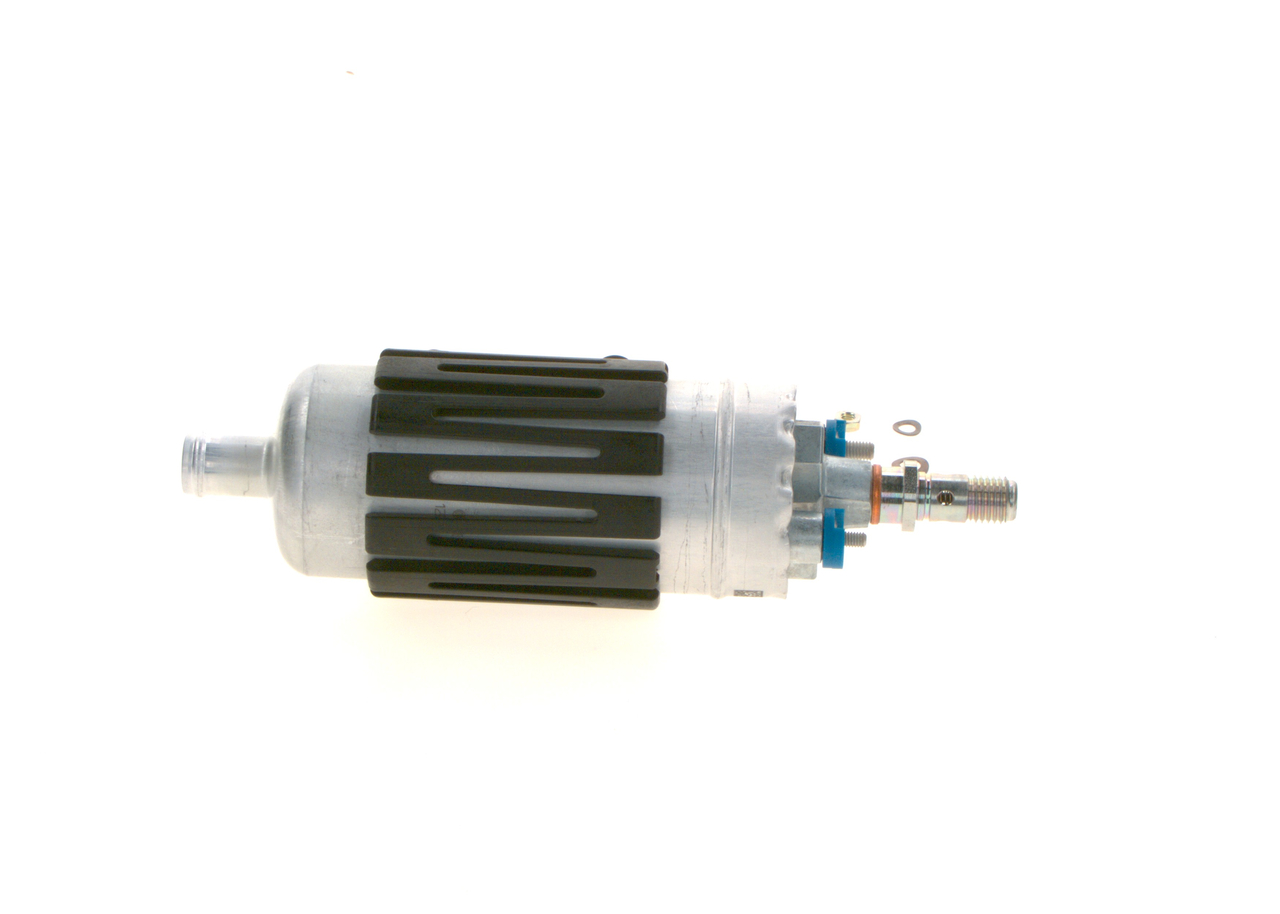

Mitenköhän nuo bensapumput on laakeroitu? Jos jumitus on talmaantunutta etanolibensaa niin se saattaa aueta liottamalla. Mutta jos laakereihin on tullut jotain hapettumaa taikka jopa ruostetta etanolista johtuen niin onkohan pumppu enää pitkäikäinen? No, katson ensin saako sen pumpun edes pyörimään. Itselle tullut vastaan että vanha pumppu alkaa vuotaa, 300SE:ssa taisi toinen pumppu olla mykkä mutta vaihdoin siihen uudet heti.
Luulisin että orkkispumppu vuodelta 1991 on laadukaampi kuin moderni kiinalainen kopio. Samaa vähän meinasin jarrusatuloiden kanssa...

Eikös tuohon nyt saisi vielä Boschin uuttakin pumppua? Ja siis Bosch, ei kopio. Siitä inhottava osa, että kovin vaikea sanoa, miten paljon kärsinyt tiivisteet, laakeroinnit jne. Tuo kymmenisen vuotta on kuitenkin pitkä aika!
Viestit: 14049
Re: 1991 190E elvytysprojekti
Aeromotors tarjoaa tätä: https://aeromotors.fi/tuote/1371947/0-580-464-125-bosch
Varaosanumeron mukaan taas tämä sopisi, Aeromotorsin mukaan ei kuitenkaan sovi: https://aeromotors.fi/tuote/10288775/0- ... -207-bosch

Hämmentävää, kun molemmilla pumpuilla on samat OE-numerot, toisella vaan vielä enemmän kuin toisella. Nuohan on kumpikin siinä mielessä yleismalleja, että liittimet voi joutua vaihtamaan, mutta kuvissa toisessa on kaksi putkinippaa, toisessa yksi, ja siinä, missä vain yksi, on suoraan kiinni letkun nippa?
Muistan, kun hain Porscheeni Boschin pumppua, niin katsoin ensin paineen, ja suurinpiirtein saman tuoton, sitten vertaamaan fyysistä kokoa, ja liittimet olikin ruuvaa kiinni. Ihan eri pumppu kuin kirjat sanoi, ne antoi vain Porsche-only pumpun, hinta huima...
Viestit: 14049
Juhani Halmeenmäki kirjoitti: Ma 03.11.2025 14:19 Hämmentävää, kun molemmilla pumpuilla on samat OE-numerot, toisella vaan vielä enemmän kuin toisella. Nuohan on kumpikin siinä mielessä yleismalleja, että liittimet voi joutua vaihtamaan, mutta kuvissa toisessa on kaksi putkinippaa, toisessa yksi, ja siinä, missä vain yksi, on suoraan kiinni letkun nippa?
Juu se orggis osanumero on aika pitkä, siis siinä on pari numeroa enemmin - noita olen tavannut nykyään usemmin, osissa jotka päivittyy.

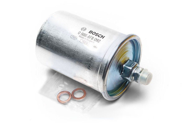

Kannattaa toki ottaa tuo jossa kiinteä imunippa. se on halvempikin eli vähän alle 80 euroa.
Boschin suodatinkin maksaa vain 14 euroa!

Näyttäis Made in Bulgaria olevan!
Viestit: 3828
Aero myy myös Hellana pumppuja, sellaiset laitoin Secciin. Oli laadukkaat ja 1:1 Boschin kanssa. Hinta vaan oli edullisempi.

Noita pumppuja on valtava valikoima nettikaupoissa. Niitä halvimpia en itse uskaltaisi laittaa, koska koko auton käynnissä pysyminen on sen pumpun varassa. Mutta se tärkein on varmistaa, mikä sen pumpun tuottama paine on, eikä luottaa pelkkiin varaosanumeroihin ja niiden muunnoksiin. Ulkoisesti identtisillä pumpuilla voi olla eri speksit, eikä kaikilla liikkeilläkään tunnu olevan sopivuustaulukko ihan kunnossa. Uskoisin tähän pakettiin kuuluvan 6,5 barin pumpun. Tuplapumppupaketeissa on yleensä 4 bar oikea valinta. Väärällä pumpulla auto saattaa toimia, mutta väärä paine voi kuormittaa ruiskun paineensäädintä ja muista osia tuhoisalla tavalla.

0 580 464 125 / BOSCH Polttoainepumppu
0 986 AF8 092 / BOSCH Polttoainesuodatin
Kesällä siirrettiin edellisestä käynnistyksestä noin 3-4v seisonut slk 230 r170. Pumppu lienee suunnilleen samantyylinen sisältä. Kaveri halusi välttämättä purkaa ja kasata pumpun, itse ehdotin että sahataan halki jotta näkee mitä syönyt. Kaveri rullasi päädystä painosorvauksen auki ja osat pöydälle. Jumissa möhnästä jossa yllättäen ruosteen väristä tököttiä. Putsattiin osat laserilla (ois ne voinut putsata millä vaan tavalla) ja sehän alkoi pumpata. Ajettiin sillä pumpulla se noin 10km päähän :shock: :lol:
Clk 209 pumppu oli kanssa jumissa. Sekin lähti pyörimään purkamalla ja putsauksella, mutta ostin siihen tarvikkeen kun clk pumppu on ultraäänihitsattu tms siihen kuoreensa ja ei jaksanut laittaa siihen vetoniittejä yms ja se pumppu on tietty tankin sisällä - ei huvita räjäyttää koko autoa diy punppukorjauksella.
Varsin yksinkertaisia laitteita.

Ajattelin jos kokeeksi pesisi pumpun ultraäänipesurilla, kun ei siinä mitään häviäkään. Mitähän siihen nesteeksi laittais, bensaa tai löpöä meidän analyysilabran päällikkö ei anna siellä lotrata...

Sitruunahappoa käytetään määränjakajien sisäosien pesuun hartsiintumista. Samaa skeidaa on kaikissa bensalinjoissa, myös pumpussa. Täytyy vaan sitten välittömästi huudella puhtaalla bensalla, ettei jää vettä/happoa sisään.
Ahaa, kotona pitäs olla vielä, tarttee katsoa se pesurin tilavuus. On varmaan 8...12 litraa siinä se allas.
