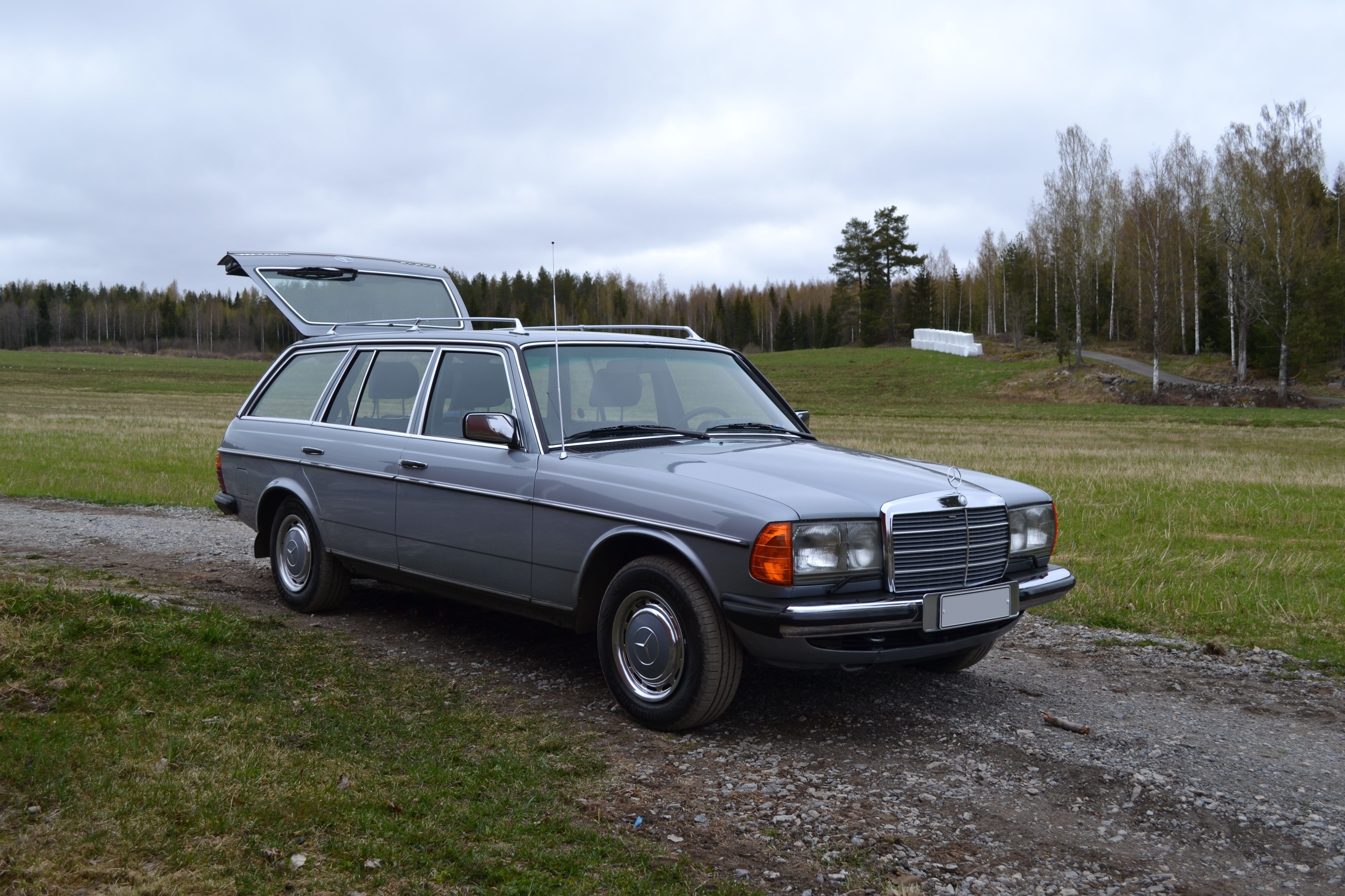

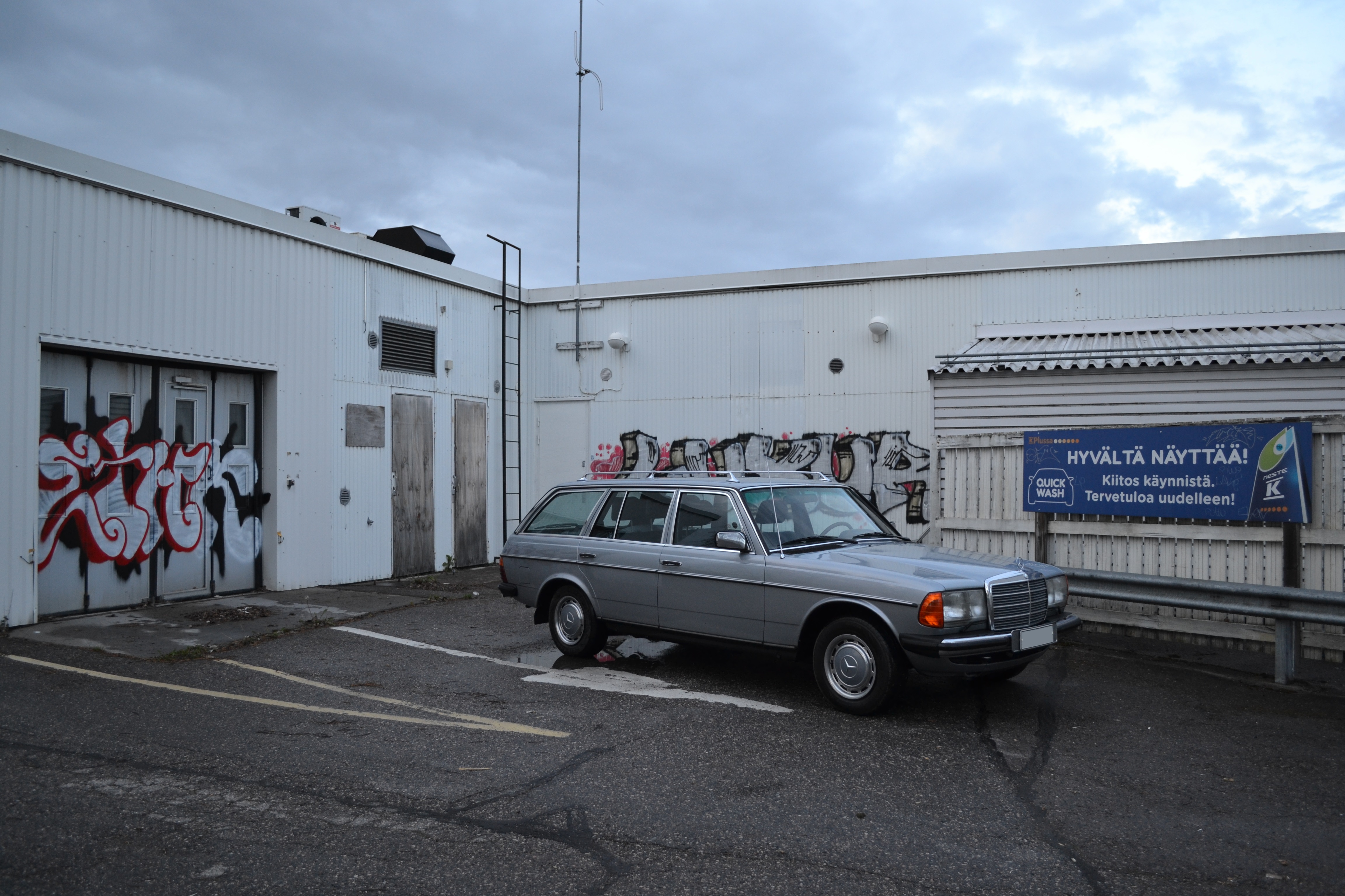

Muutama kuva juuri ennen lähtöä kotiin päin auto pakattuna:
Auto oli yllättävän kevyt ajaa, tehoa on mukavasti ja PPD:n viritetyllä pumpulla on varmasti osuutta asiaan. n. 360km matka kotiin sujui ongelmitta.
Idyllisestä maasetumaisemasta suoraan urbaaniin kaupunkiympäristöön. Kuvat on otettu kotiintulopäivänä:
