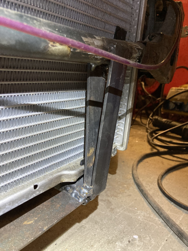

Pitkä viikonloppu tuli vietettyä taas mersun parissa, alustan kasailin ja turasin pakoputken siihen.
Väyrysen takajarrukilvet istuu täydellisesti w201
Pakoputken alkupätkä on samasta väyrysestä mistä moottori, sai pilkkoa reilusti ennenkuin istui. Takapöntön nappasin ladasta, kun siinä oli jostain syystä liki uusi 2,5" pönttö ja loput putkesta 2". Laitoin siihen tilalle w201 vakiopöntöt :D Loput pakoputkesta on audin putkea. Vedin pintaan jonkun vanhan ja joutavan kuumankestomaalin.

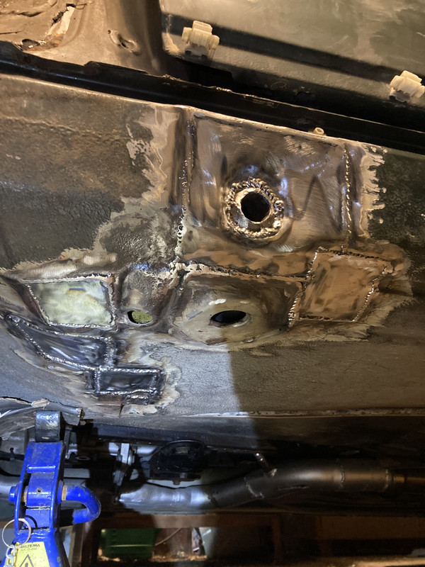

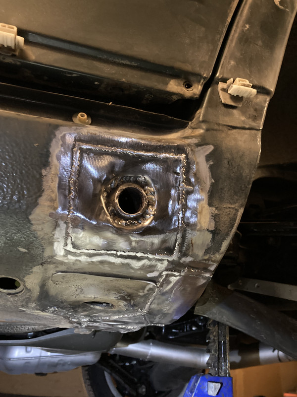

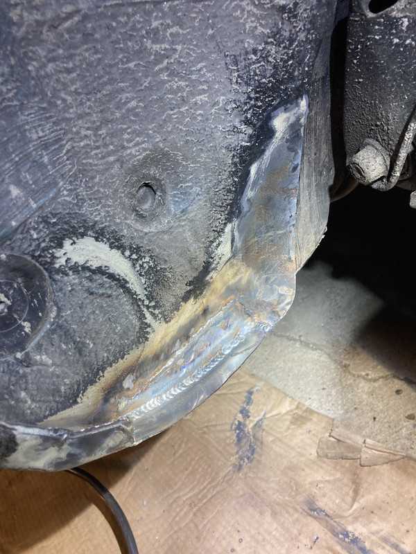

W123 kävi katsastuksessa. Takalattiasta sujahti kanki läpi muutamasta kohtaa :D muuten ei mitään. Laitoin takalattian korjauspalat tulemaan aeromotorssilta. Merkki blic ja hinta noin 43€/puoli.
W201 johtosarja on valmis, seuraavaksi pitäs tehdä ecuun asetukset niin vois kokeilla käyntiin. Ehkä helatorstain aikoihin kerkeää syventyä siihen.
hennse
Viestit: 101
Re: w123 230E ja w201 2.8 harrasteet
Viesti Kirjoittaja hennse »

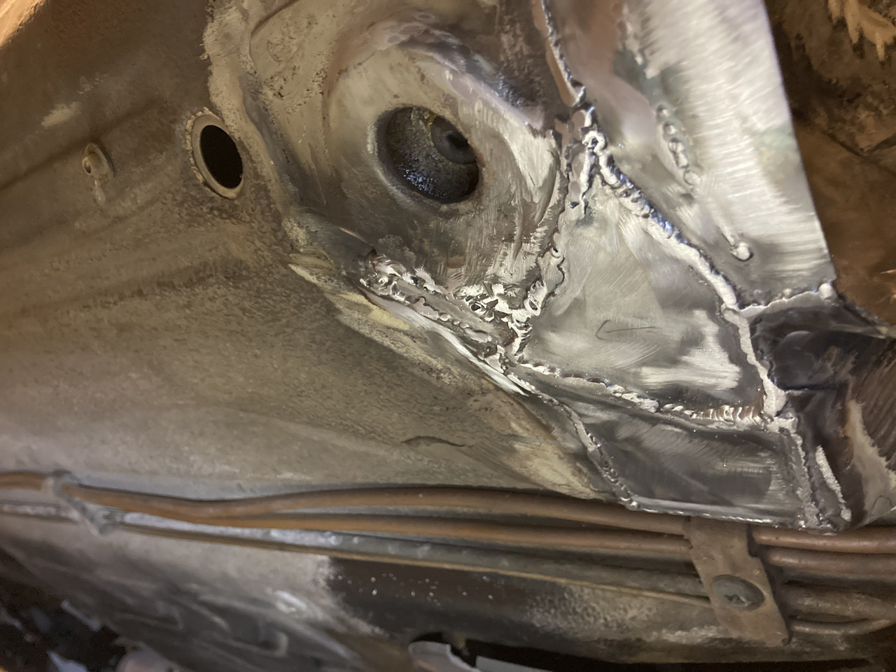

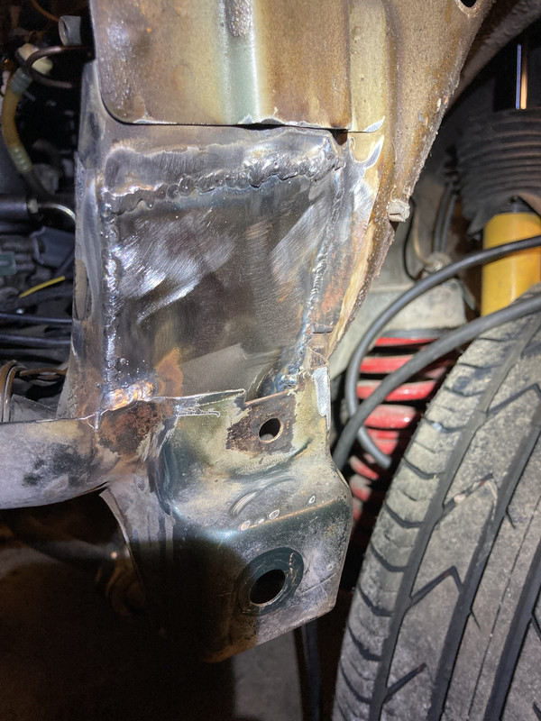

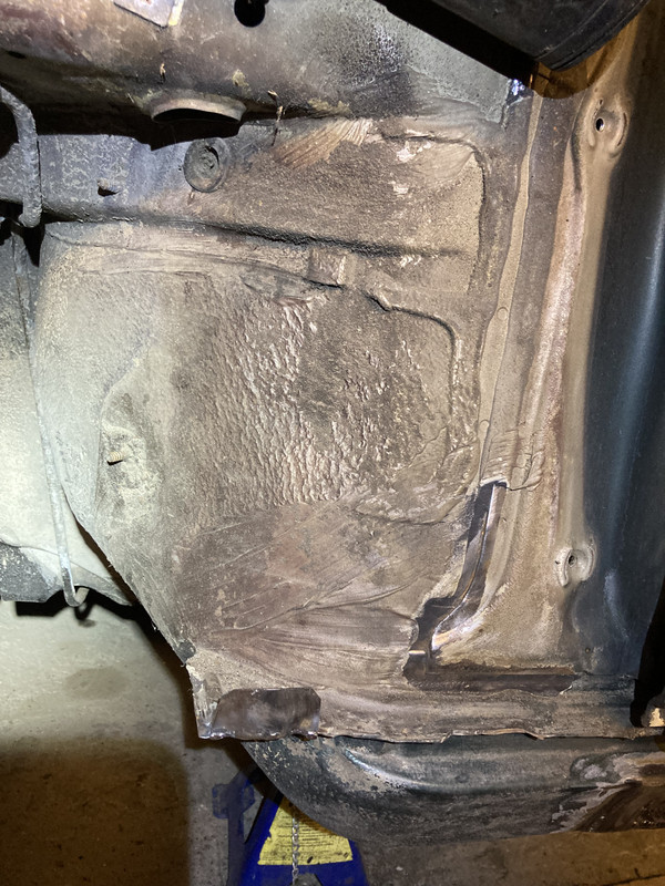

W123 Leimapaikkaus suoritettu
Epocoat primer pintaan ja kotelosuojaa koteloihin
blic korjauspeltien sijaan tulikin tällaiset, 0,9mm peltiä ja istuvuus oli hyvä.
Tänään sisustan kasaus loppuun ja huomenna uusintakatsastukseen. Jospa näillä tulisi ensimmäinen 2v leima :)
Etulattioihin jäi vielä tekemistä, olivat kovat kuitenkin niin saa jäädä myöhemmälle ne. Ei ollut yhtään aiempia paikkauksia lattiassa.

Alkutilanne näytti aika huonolta ja tuolla korjauksella tulee hyvä pitkäksi aikaa.

Juu yllättävän huonoon kuntoon oli päässyt. Tuostahan ois voinut mennä takapenkkiläisen jalka läpi, niin oli jo ihan syytä korjata :D
Leima tuli paperiin, mutta vain vuoden verran. Tuleekin vasta ensivuonna pitkä leima, koska auto on tasan 40v, eikä yli 40v.
Lattiassa ei ole bitumia nyt mutta ajomelu ei ainakaan paljoa pahentunut. Uudet bitumit tulee sitten kun koko kori on läpikäyty

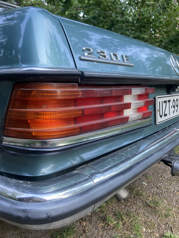

Turkista saapui bamboli ltd takavalojen kromilistat w123 mersuun. Laatua ei voi kehua mutta välttää ihan hyvin tämmöseen liettuan mersuun :)
